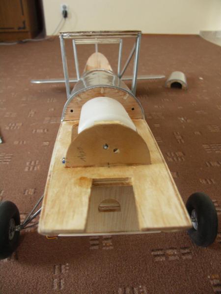

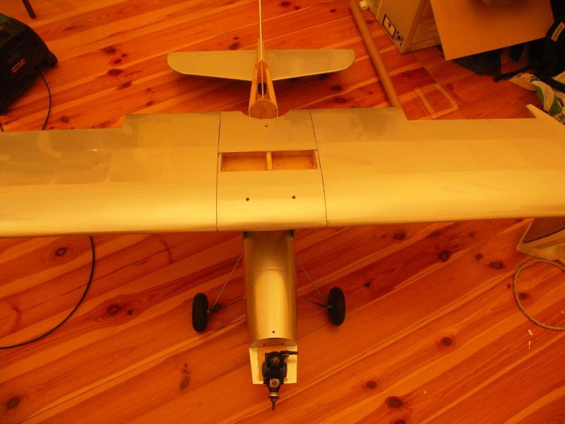

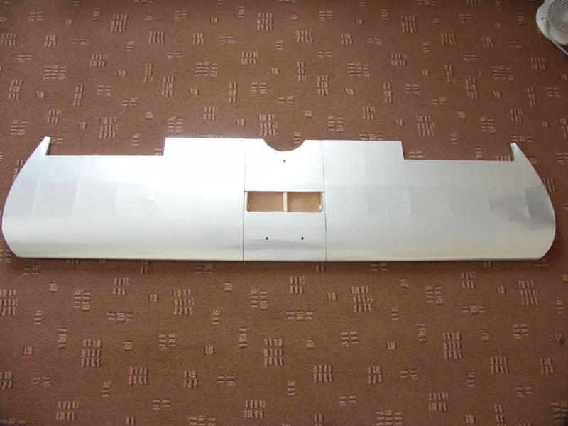

Model swoje odsiedział w szafie ale wreszcie został ukonczony, jeszcze wyważenie i drobna kosmetyka. Czy wyważanie przeprowadzić z pustym czy pełnym zbiornikiem? różne opinie czytam.
Z pustym. Po wlaniu paliwa  SC przesunie się do przodu, co da Ci większy zapas stateczności.
Świetny model, ponoć bardzo dobrze lata. Pierwszy czterosuwowy OS Max 60 FS, ten z otwartymi zaworami, byłby do niego idealny :)

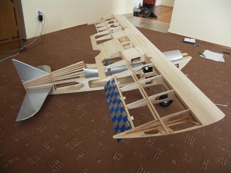

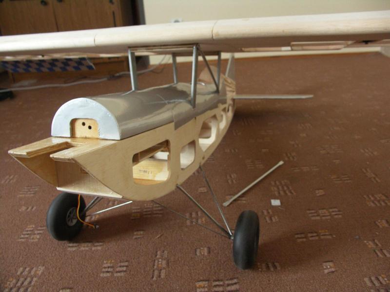

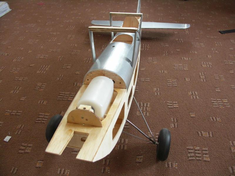

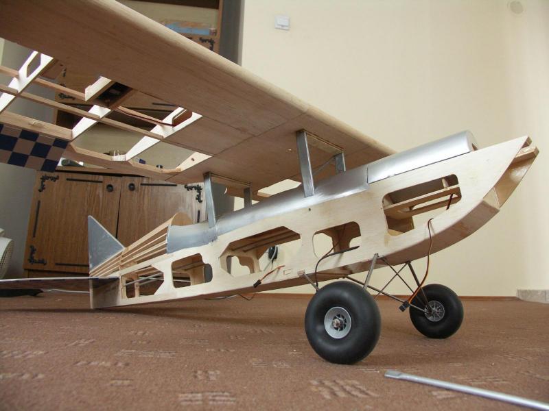

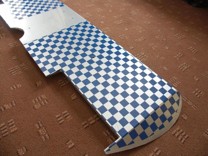

Ja zbudowałem mojego Pita jakieś osiem lat temu. Ostatni raz latałem nim w 2015 roku. Być może wrócę jeszcze do niego. Tutaj kilka fotek z mojej działalności:
Jeśli chodzi o latanie - na początku miałem w nim silnik OS MAX LA 40, później OS FS 52. Wydaje mi się, że ciągle brakowało mocy... Wiadomo rakieta to nie jest, ale pętelki można by pokręcić, gdyby mieć coś więcej. Polecam więc coś mocniejszego, chyba, że zadowoli cię sam fakt, że model leci... Nie wykluczam także, że gdy używałem FS 52 to nie uzyskałem pełnej mocy silnika.
