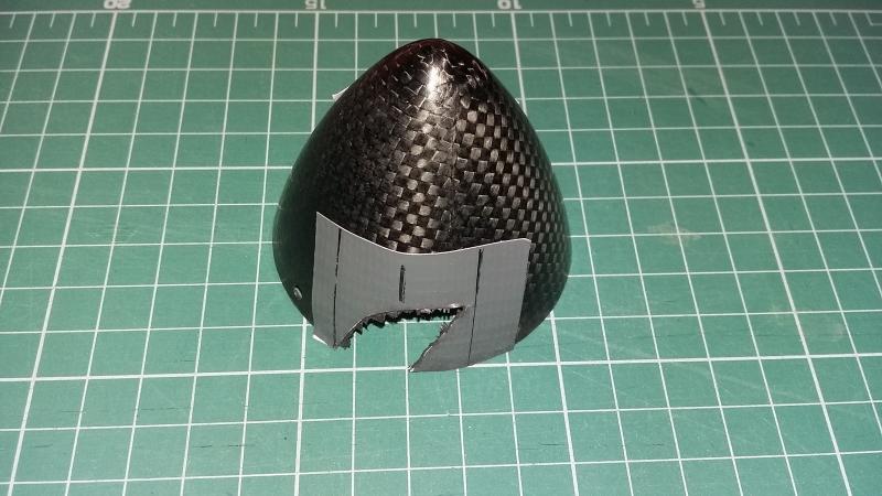

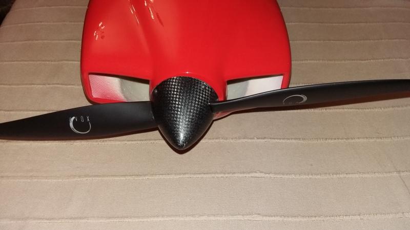

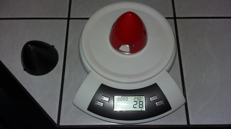

W przypływie weny modelarskiej Laser schudł o 14g i zyskał nowy kołpak. Oryginalny plastikowy z podkładką z aluminium 28g, węglowy z ultra-cienką podkładką z aluminium 14g.
Seksowny! Nie bądź żyła, daj link jak to się robi ;)
Dzięki. Co ważne lekki!

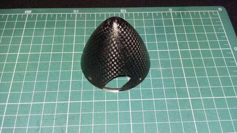

Nie ukrywam, że pojęcia nie miałem jak się do tego zabrać. Zaczęło się od kołpaka do Extry, teraz już do Lasera poszedł gładko.
Inspiracji szukałem tu:
http://www.rcuniverse.com/magazine/article_display.cfm?article_id=528
https://www.flyinggiants.com/forums/showthread.php?t=11969

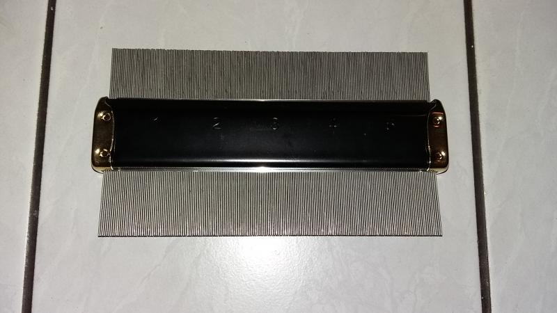

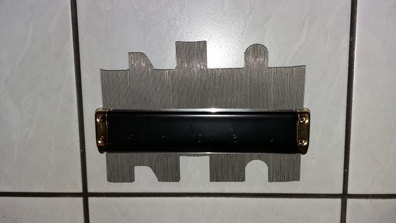

Pomocny przyrząd, akurat swój kupiłem w Jula.
Kołpak do Lasera był prostszy - wzorowałem się na oryginalnym, ale jako, że miał duże otwory, to je znacznie pomniejszyłem.
Generalnie jak to przy tym naszym hobby, powoli, metodycznie, dokładnie i 2x zmierzyć i ciąć jakimś małym frezem np. za pomocą czegoś w stylu Dremela. Ciąć z marginesem bezpieczeństwa. Co ważne, kołpak jest delikatny i przy cięciu Dremelem warto oprzeć go nap. na desce. Reszta pilnikiem, przymiarki i znowu pilnik. I w końcu wychodzi.  :)
Oczywiście węgiel obrabiamy w masce p. pyłowej i najlepiej na dworze.
