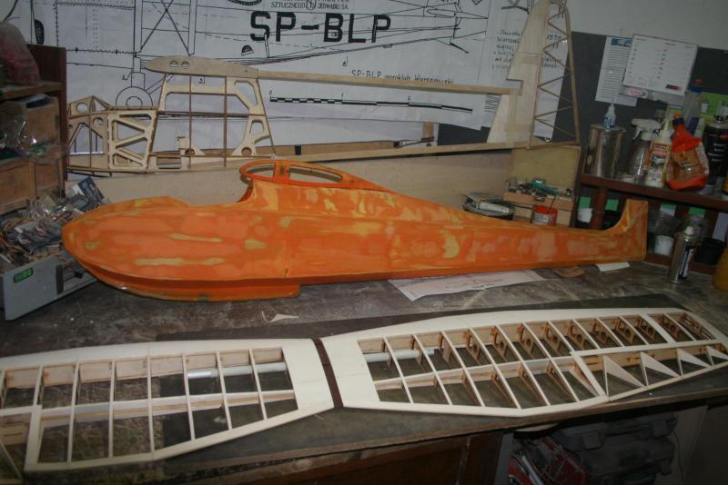

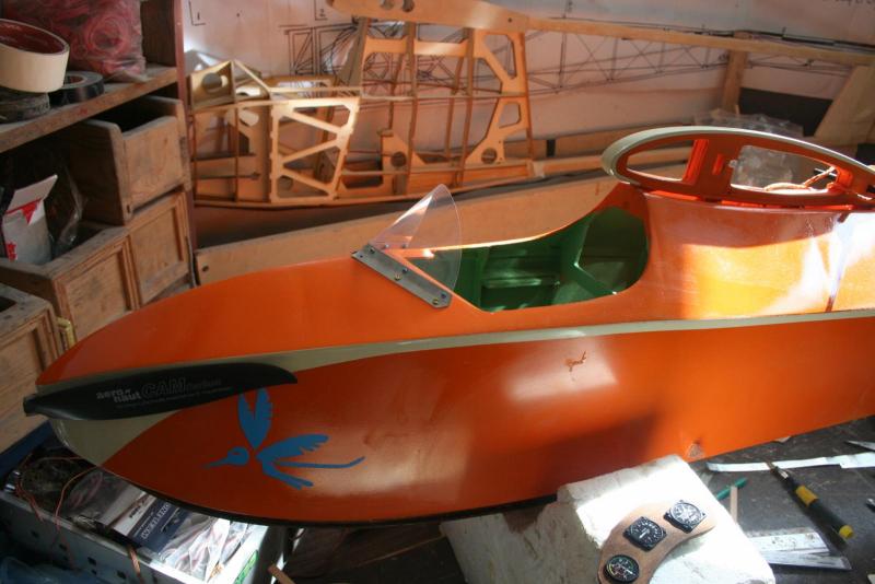

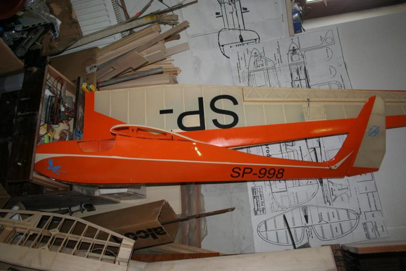

"Komarek " dostał kolorki :D
pierwsza warstwa koloru do zeszlifowania ( najgorsza robota przy modelu)
brakło papieru ściernego  więc zrobiona jedna strona
CDN

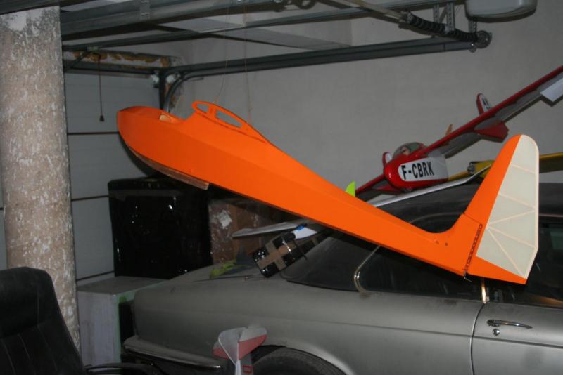

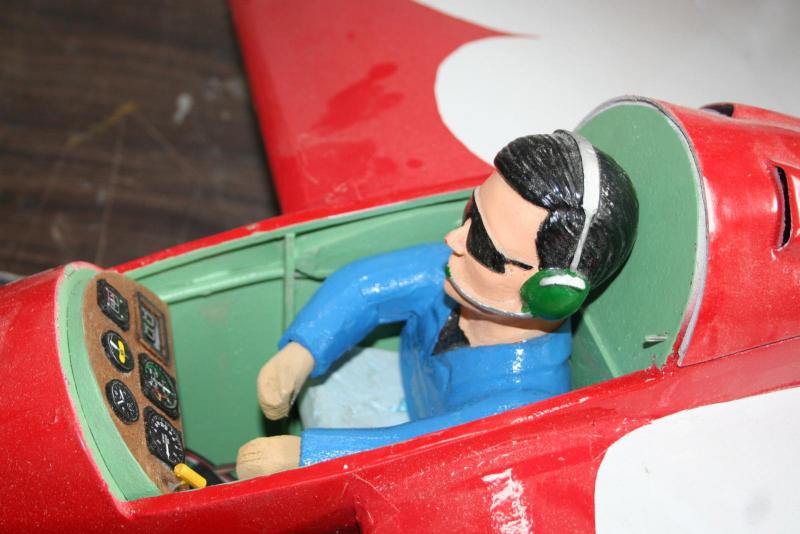

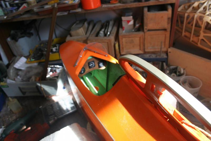

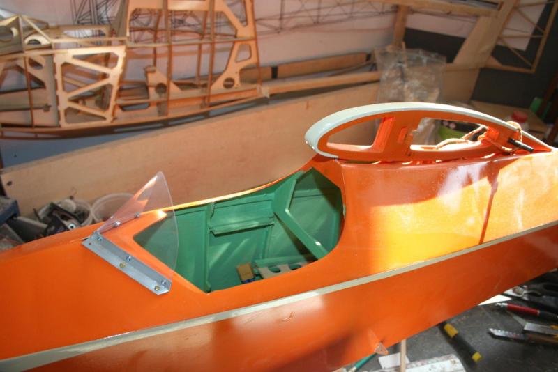

troszkę podłubałem przy "Komarku" miało być popielate wnętrze ale po pomalowaniu i przymiarkach pilot mi się zlewał z tłem to znowu malowanko tym razem na groszkowo.
dorobiłem tablice przyrządów oraz zagłówek dla pilota ( wszystko mocowane na magnesach)
wiatrochron przykręcony tylko do zdjęcia
z przymiarek wyszedł jeszcze jeden problem do rozwiązania w pozycji złożonej jedna łopata śmigła zahacza o płozę do lądowania i blokuje silnik ,

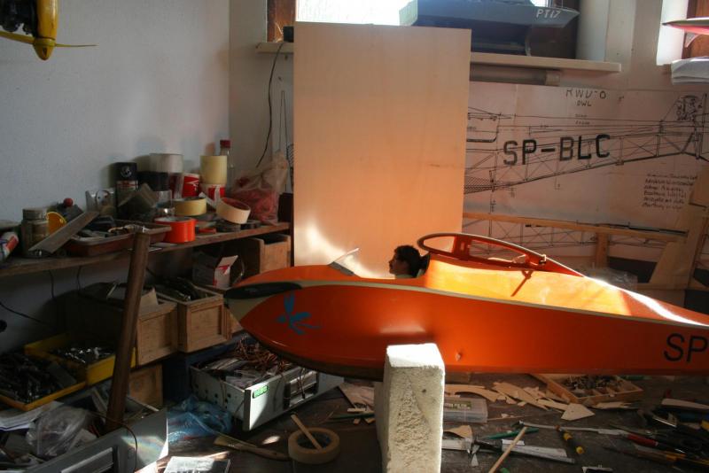

Poszukuję pomysłu na stojak transportowo przechowawcy  dla Komara ,może macie jakieś foto jak to wygląda u was.

Witam
pomalutku do końca :)

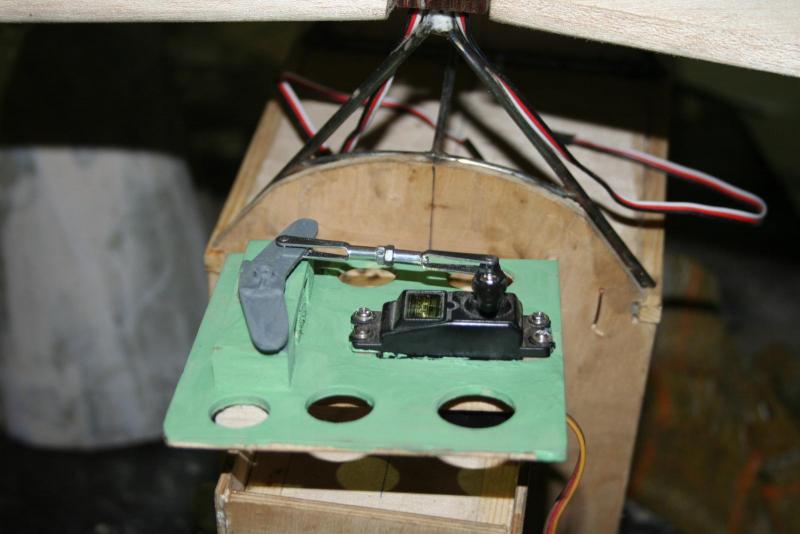

zrobiła się pólka serwa kierunku
pytanko  jakie grube linki do steru zastosować 0.7mm wystarczy (mam  taką KAVAN-a)

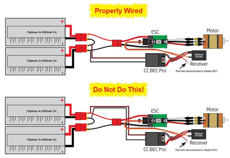

 Komar prawie gotowy do oblotu zostało zrobić półkę na odbiornik i wyważyć ,ale mam pytanie odnośnie zasilania odbiornika jak to rozwiązać,
- zasilanie z regulatora silnika (Castle PHOENIX ICE75)
- zasilnie z osobnego pakietu 4.8V 2000mAh NiMH
- inny sposób zasilania , jaki ???\
zasilanie z jednego źródła przy tak dużym modelu da rade,? czekam na wasze sugestie.
Osobiście zrobiłbym oddzielne zasilanie, ewentualnie zasilałbym odbiornik przez zewnętrzny BEC podłączony do złącza JST pakietu
Poniżej masz możliwe sposoby podłączenia zasilania
Witam.
Na wstępie gratuluję pięknego modelu.
Co do zasilania proponuję osobny pakiet LiPo 2s około 1800mAh a do tego bec-a np ZTW 6/10A.
Ja w moim ASW tak zrobiłem. Do napędu użyłem silnik x-power top model XC5030/14 LS 1700w, regiel jetti 70a, śmigło 15x10,
pakiety zasilające silnik 2x Gens ACE 5300 mAh 40c połączone w szereg. Mój ASW ma 4,2m i waży 6kg. na tej konfiguracji lata jak petarda.
P.S.
Pakiet NiMh jest słabo wydolny prądowo i mało żywotny.
Pozdrawiam.
witam
na zasilanie dałem
https://modelemax.pl/pl/li-pol-dualsky/16522-dualsky--7-4v-1800mah-25c-4c-eco-s-6941047101708.html?search_query=DUALSKY+7.4V%2F1800MAH+25C%2F4C+ECO-S+&results=1
https://modelemax.pl/pl/regulatory-napiecia/10244-foxy-regulator-napiecia--6a-ubec-21515-.html?search_query=FOXY+REGULATOR+NAPIECIA+6A+UBEC+%2821515+%29++&results=1

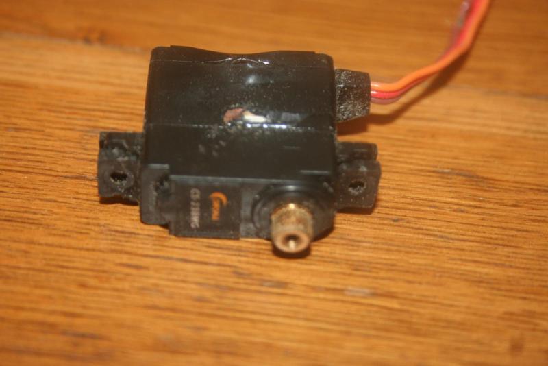

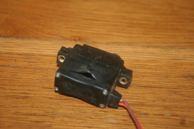

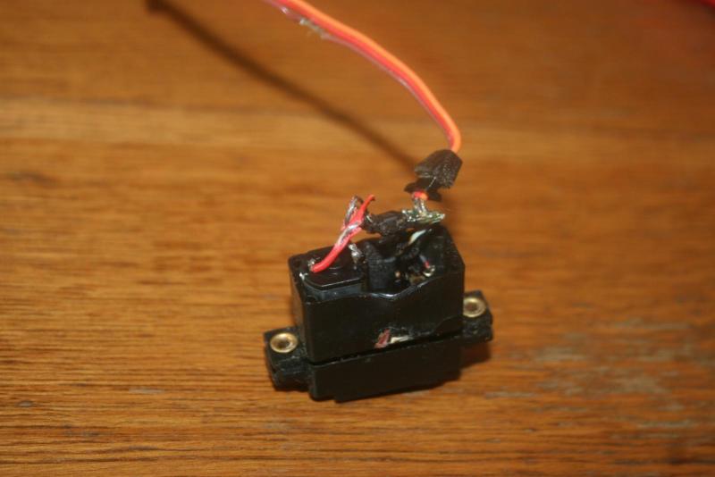

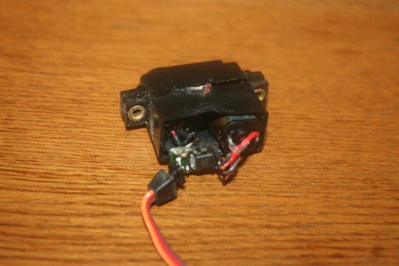

zaprogramowałem nadajnik i zacząłem się bawić po paru minutach zabawy  ( zawsze nowy model męczę na ziemi ,zawsze  coś wyjdzie )
sam pd niósł się prawy hamulec i zaczął wydawać sygnały dymne po odłączeniu zasilania wyjąłem  https://abc-rc.pl/serwo-corona-cs-238mg które wyglądało tak
po rozebraniu środek  wygląda tak
dodam że serwo na pewno nie zostało zablokowane mechanicznie i nie było w pracy .
Wymienić serwo na takie same to nie problem ,bo mam ale czy następne nie pójdzie z dymem ewentualnie wymienić na inne ale jakie?

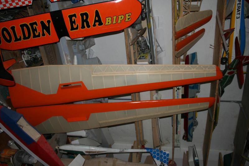

Witam

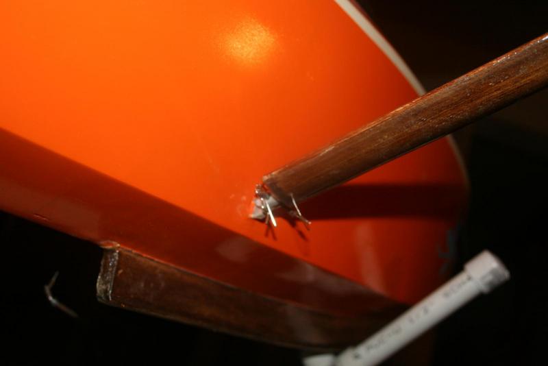

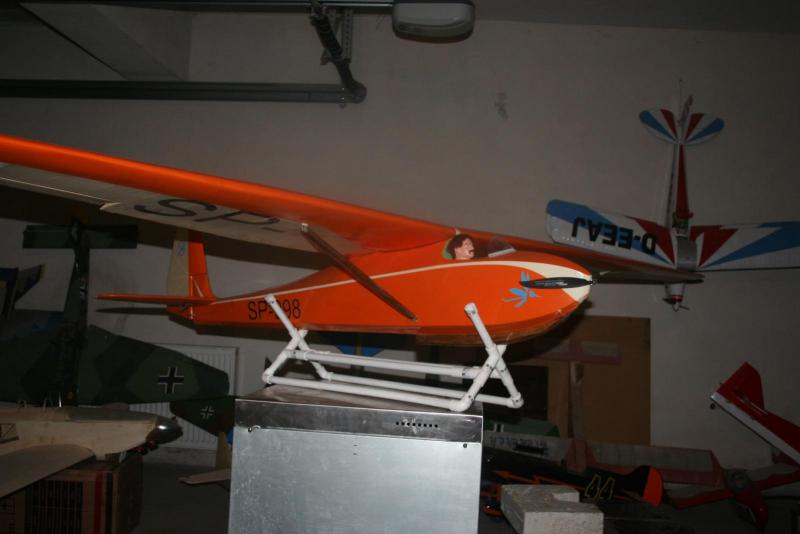

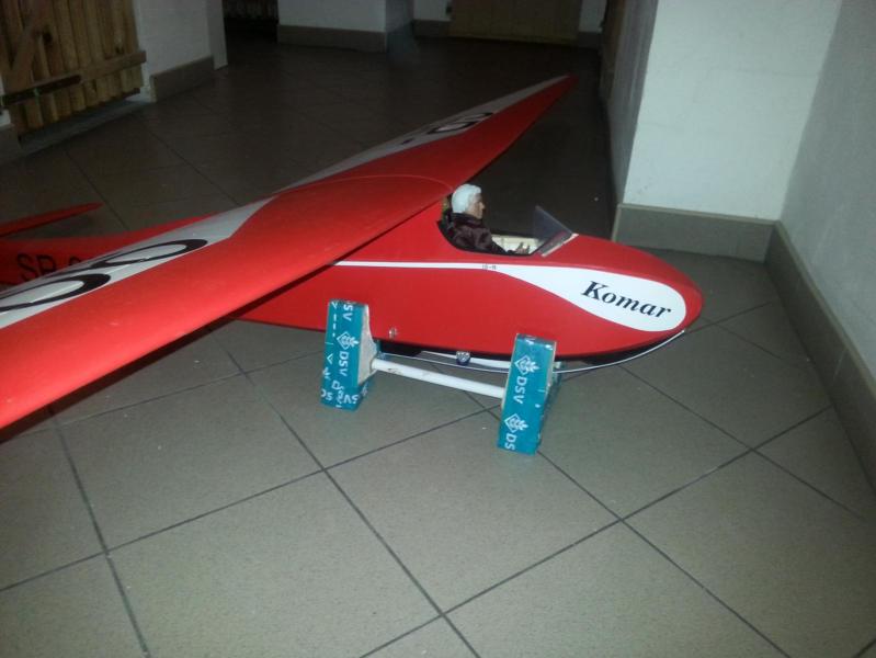

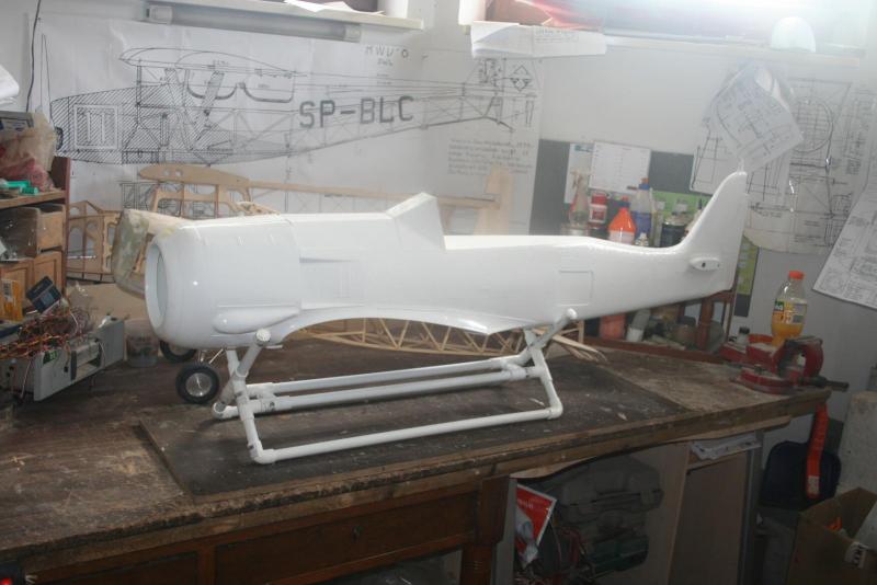

zmajstrowałem sobie  stojaczek na model ( zapomniałem kupić pianek izolacyjnych ,ale to się uzupełni)
zrobiłem z drutu stalowego 3mm zawleczki blokujące zastrzały  zabezpieczane agrafkami z jednej strony a z drugiej podkładką,
zostało sprawdzić wyważenie i można szykować się na oblot.
do stojaczka przymierzył się następny w kolejce do dłubania :)

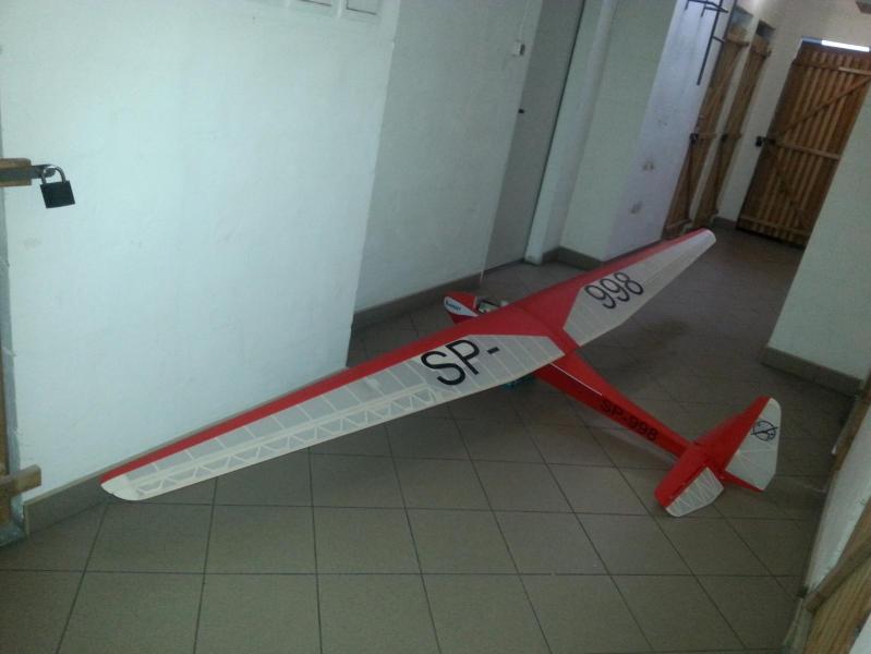

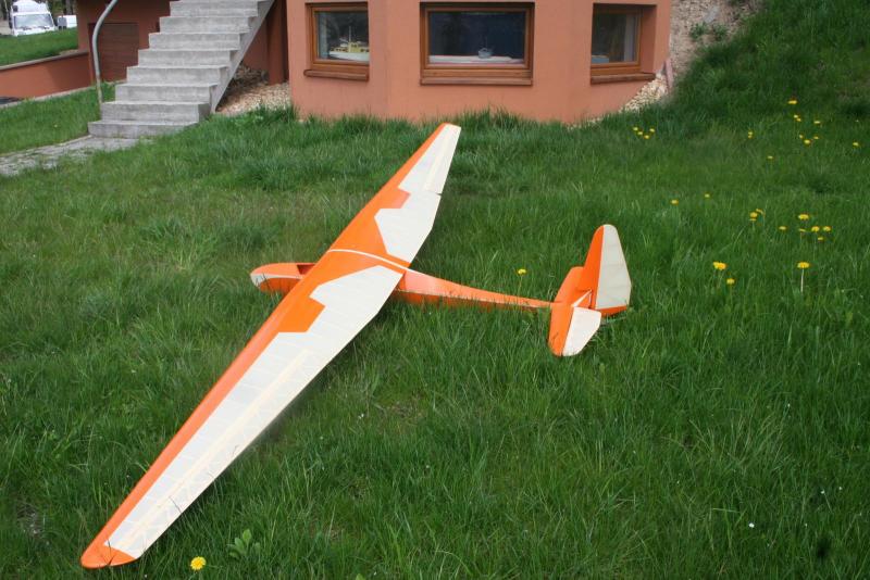

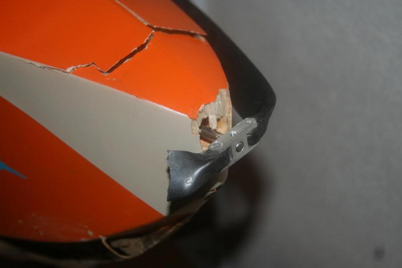

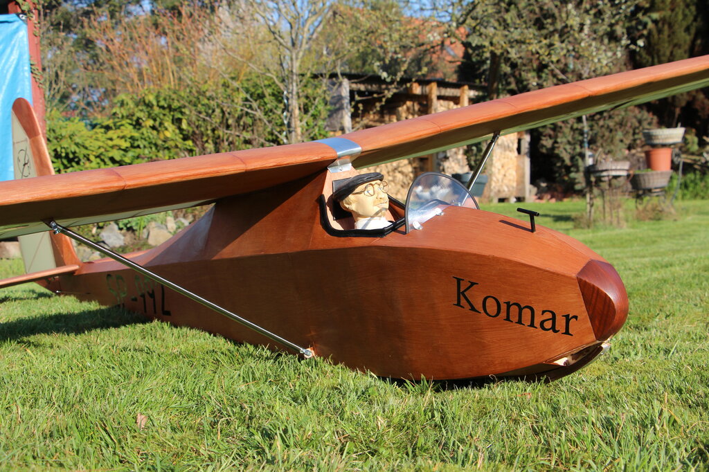

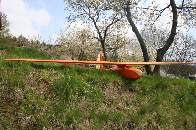

Witam
Komat dzisiaj poleciał wróciłem z TARCZĄ na TARCZY
mówi się do trzech razy sztuka :(
- pierwsza próba, spaliło się serwo hamulca brak oblotu
- druga próba . kawałek balsy wpadł w kieszeń łącznika płatów i uniemożliwił oblot.

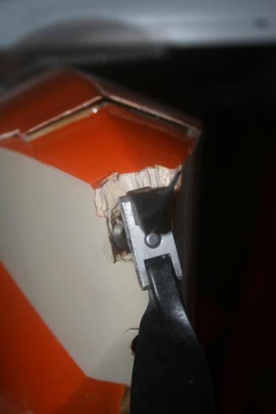

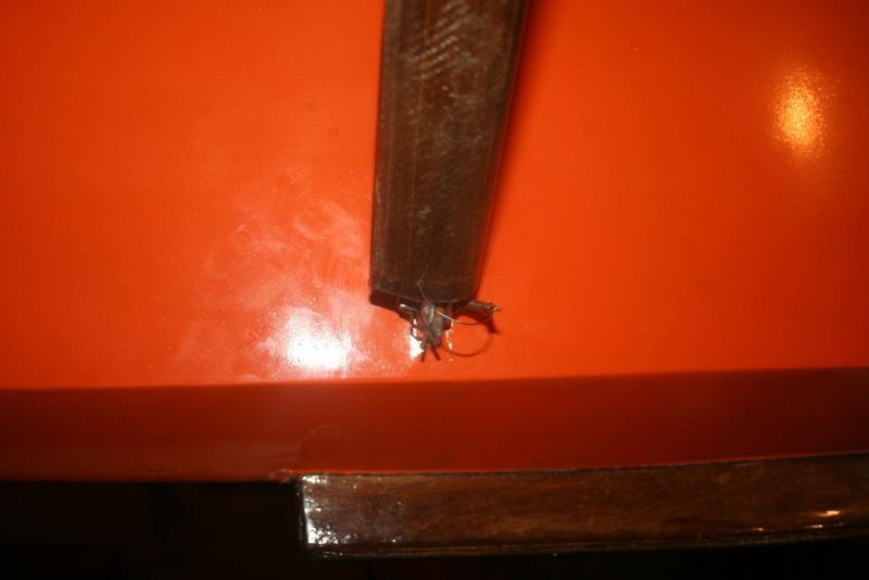

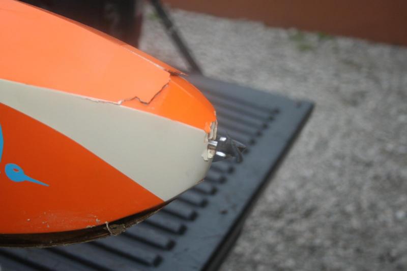

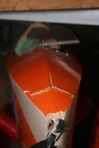

- trzecia próba POLECIAŁ 10 sekund i  urwała się nowa łopata Aeronaut  15x8
szczęśliwie  posadziłem go bez strat ,choć napęd zrobił spustoszenie w kadłubie
w środku wyrwana wręga silnikowa wyrwane półki na pakiet ,odbiornik,regulator,pęknięte poszycie w dwóch miejscach
łopata nowa nie uderzona pracowała mniej niż 5minut ,na stronie sklepu w którym kupiłem zalecają ten rozmiar do tego silnika i zasilania
teraz czeka mnie naprawa  i pytanko poszukuje łopat do napędu  które go wytrzymają , co polecacie?
