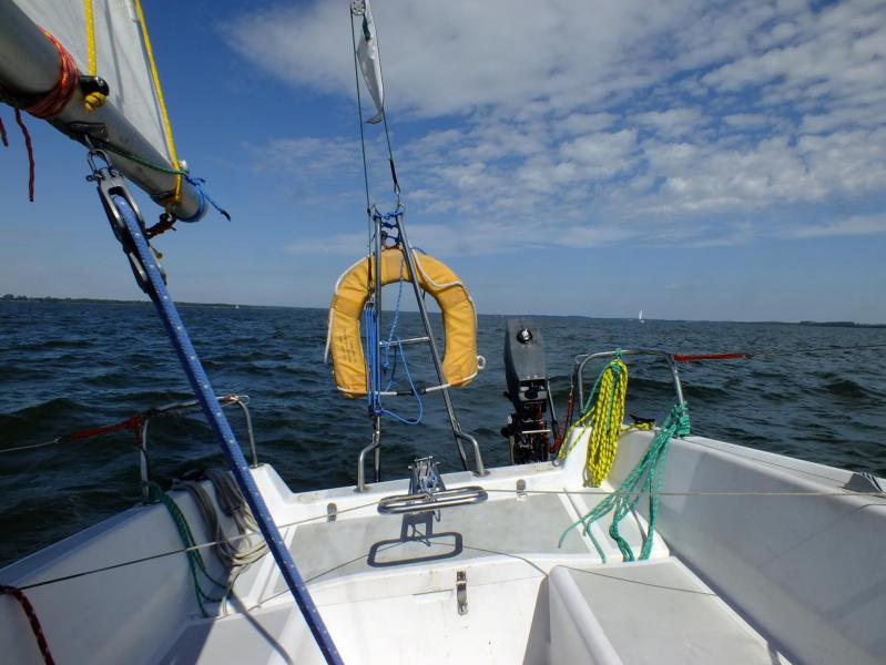

skipper Opublikowano 17 Sierpnia 2016 Opublikowano 17 Sierpnia 2016 Tomku Znalazłem plany tej łódki, możesz zrobić zdjęcie Twojego JIF-a dokładnie z boku, tak żeby nie było przekłamań, jeżeli masz obiektyw z zoomem to z możliwie dużej odległości. To pozwoli mi okreslić aktualne położenia przyłożenia sił aero i hydro dynamicznych. Zanim zaczniesz przenosić skrzynkę spróbuj odchylić maszt do tyłu, może to wystarczy, kolejny element to dobrze by było okreslić jak musisz doważyć dziób żeby uzyskać trym z planów. To można zrobić w wannie. Waga modelu i waga bulba? Jak można dokładnie zrównoważyć jacht pokazuje to zdjęcie. Conrad potrafi płynąć po kilka - kilkanaście minut bez dotykania się do steru i szotów. Warunek w miarę stała siła wiatru.
