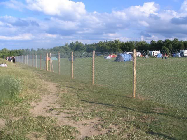

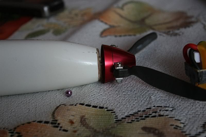

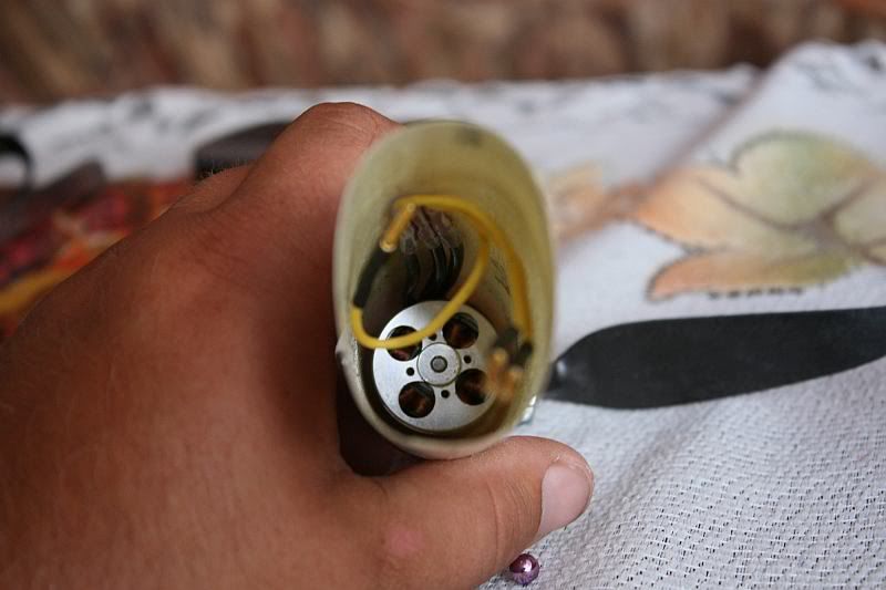

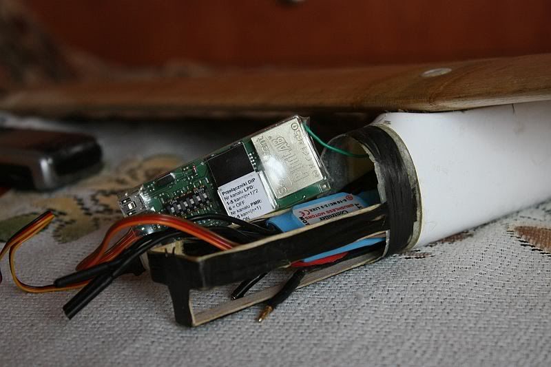

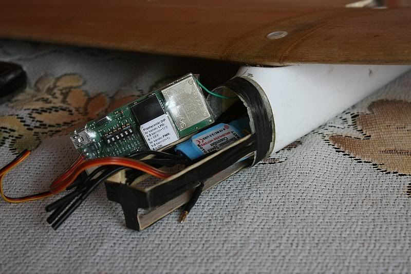

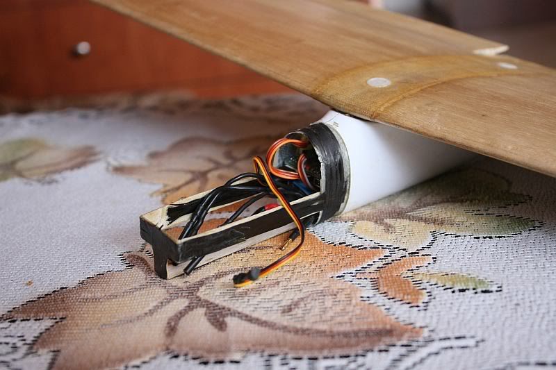

motyl Opublikowano 12 Lipca 2008 Opublikowano 12 Lipca 2008 Po zeszłorocznym urlopie bogatszy o nowe doświadczenia, w lato na klifie się nie polata, postanowiłem przebudować ELFa na motoszybowca. I to był dobry wybór bo niestety już w Chłapowie się na klifi enie polata raczej wogóle Tak teraz wygląda łąka z której się latało na klifie. Zdjęcie od @modelpiotrek robione od strony morza Pas do lotów to 6m ze ścieżką dla turystów Więc przeróbek było kilka, dziś ostateczna wersja i loty i obloty Jako główny cel zamontować silnik objąłem i zrealizowałem prosto, a drugi cel to zamontowac WARIO SkyAssistant no i udało się Poniżej najciekawszy fragment z dzisiejszego lotu-oblotu. Potem zadzwonił kolega z pretensjami że chce zarobić na paczkach dla niego ściąganych z UH, ja się zapieniłem termika przeszła i trzeba było zwijać się do domu nim w nerwach bym rozwalił LOG poniżej pokazuje próby podejścia do lądowania. dosłownie na kilka metrów nad ziemią dostawał takiego noszenia, że musiałem czasem ratować się silnikiem i robić kolejne podejście Fotki z przeróbką zamieszczę wkrótce

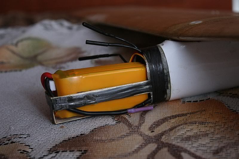

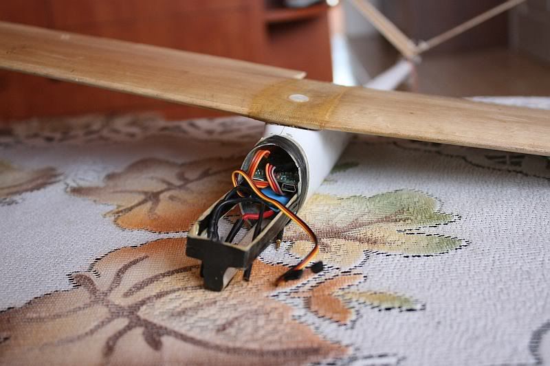

motyl Opublikowano 13 Lipca 2008 Autor Opublikowano 13 Lipca 2008 KiG, specjalnie dla ciebie A teraz kilka moich uwag Serwa HS81 to przesada !! silnik mam TURNING 2209-28 1050kV pędzony pakietem HXT G2 1000mAh. po lotach mam 7-8min pracy silnika i 45min lotu całkowitego Wyposażenie lotki 2x serwo GWS (mikro czy piko jakoś tak) Vtail 2x DYNAM, regiel 18A DYNAM i odbiornik Corona 8ch. Waga całkowita do lotu 647g
KiG Opublikowano 13 Lipca 2008 Opublikowano 13 Lipca 2008 KiG, specjalnie dla ciebie Wyposażenie lotki 2x serwo GWS (mikro czy piko jakoś tak) Vtail 2x DYNAM, regiel 18A DYNAM i odbiornik Corona 8ch. Waga całkowita do lotu 647g Dziękuję. Oto mój nowy kadłub w porównaniu z oryginalnym. Do Oryginalnego nie jestem w stanie zmieścić 3s mniejszych A123. Wozić na grzbiecie - mało elegancko. Obrazek Jak myślisz, dłuższy kadłub nie spowoduje problemów?

motyl Opublikowano 13 Lipca 2008 Autor Opublikowano 13 Lipca 2008 jak by dobrze pomyśleć, dobrze spakietowąć t w standardowym kadłubie się wciśnie Mówili że WARIO do elfa nie wcisnę Poniżej wykres jednego z lotów Drugi raz w życiu przeżyłem zjawisko tak silnej termiki. Za każdym razem było to na krótką chwile przed burzą Pierwszy raz SIERRĄ niestety bez Waria, drugi raz dzisiaj ELFem Podczas holowania w okolicach 240m model nagle stanął pionowo a wario pikało jak najęte. nauczony skromnym doświadczeniem że tam jest bąbel silnik stop i kręcimy. najpierw z niego wypadłem tracąc sporo wysokości. kilka kółek dosłownie może 4-5 i wario krzyczy 450m. samo zdobywanie wysokości było inne niż zawsze poprostu model zatrzymywał się dosłownie w miejscu i był wsysany w góre. Wszystko było by pięknie gdyby nie fakt że zrobiło się bardzo ciemno, model tak mały że go nie widziałem już na niebie, ale widziałem kropkę niewiedząc jak ona leci no i najgorsze kropiący coraz mocniej deszcz. Szwagier towarzysz zabawy stwierdził że to spora chmura i nie przejdzie szybko, więc decyzja o nurkowaniu i lądowaniu Dziwna sprawą jest fakt że wykres temperatury nie pokazuje nic szczególnego, linia jest prawie prosta, a wręcz obniżenie o 1°C
