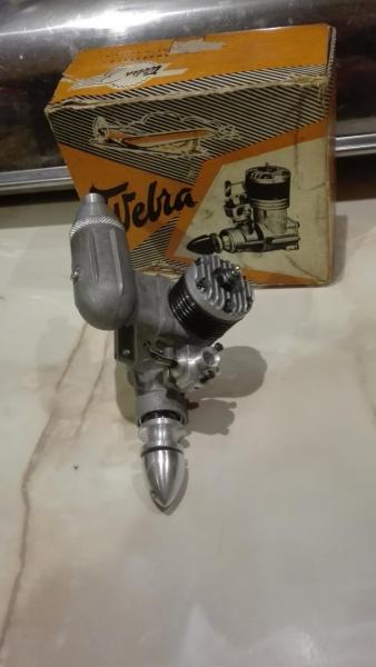

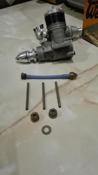

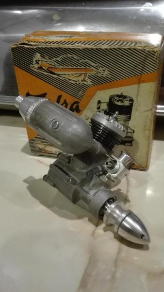

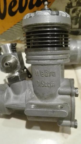

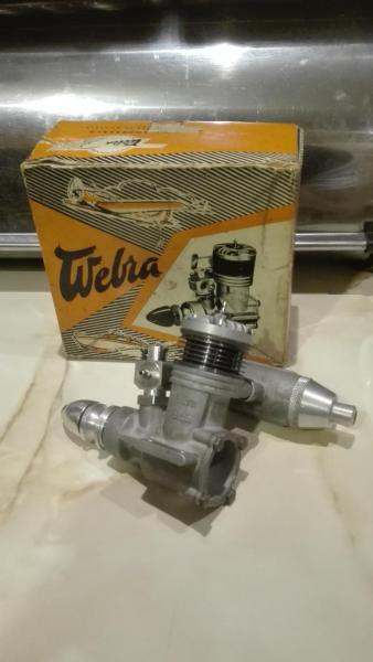

Witam, dostalem wczoraj w prezencie od znajomego silnik Webra 3,5ccm kompletnie nic nie wiem o tym silniku, dopiero zacząłem przygode z modelarstwem gdy dostalem ten silnik, cos czytalem ale nie wiele sie dowiedziałem, prosze powiedziec jakie paliwo stosowane jest do tego silnika, czy jest on kompletny, jakie stosuje sie smiglo, jak jest odpalany i do czego sa pozostale czesci zalaczone na jednym ze zdjec, z góry dzieki :-)

Brakuje iglicy gaźnika.
 gdzie taką iglice mogę dostać, czy można gdzieś kupić zbiorniczek paliwa do tego silniczka?

Potrzebujesz jeszcze weżyki silikonowe , żarzenie świecy ewentualnie panel startowy , rozrusznik do silników spalinowych , klucz do świec ,zapasowe świece.

Do do iglicy to ciężka sprawa  , silnik jest starej daty wiec albo dorobić , albo ktoś z kolegów bedzie takie coś posiadał
Na moje oko jak chcesz się bawić w modelarstwo RC spalinowe  to ten silniczek na półkę do gablotki ( w międzyczasie szukaj iglicy lub Paganiniego tokarki). A model jak go masz/będziesz miał napędź ASPkiem, taniej wyjdzie i mniej będziesz szkoda jak ubijesz silnik wraz z modelem bo to ze ubijesz to pewne.

Widać, że szukasz już iglicy do Webry. Jeśli Ci się nie uda z oryginalną częścią spróbuj zaadoptować cały gaźnik od MVVS'a 3,5cc lub ASP (ze wskazaniem na ten pierwszy!). Sa chyba do kupienia w polskich sklepach modelarskich. Pamiętaj by skonsultować ze sprzedającym średnicę mocowania w karterze silnika.

Adaptowanie gaźnika z MVVS-a lub ASP będzie dość skomplikowane, bo Webra miała gaźnik wkręcany na gwincie...może znajdę taką igłę w moich gratach, muszę poszukać, potrzebuję jednak trochę czasu.
Tak wkręcany. Pamietam, że gaźnik MVVSa miał na wejściu dość dużo "mięsa" i długość walcowa była długa co pozwoli na nacięcie gwintu. Najszybciej - z gotową igłą od Pawła :D
