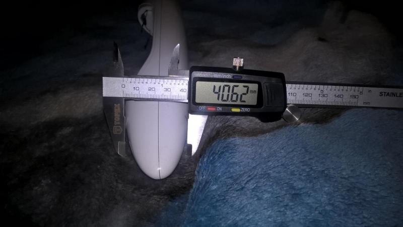

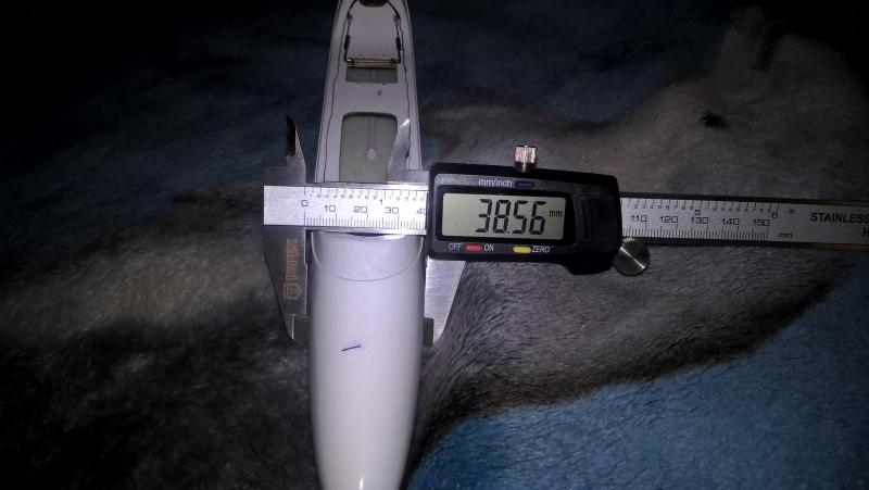

Mam pytanie przerabiam moją electre z art hobby na motoszybowiec na zdjęciu widać ile mam miejsca zastanawiam się nad silnikiem i łopatami myślę o silniki inrunner tylko za bardzo nie wiem jaki doradzicie coś.

generalnie -strasznie wąski ten nosek -chyba nie wejdzie nić z średnicy 36mm a 28mm to są raczej słabe napedy. przy takiej wielkosci modelu -mało sensowne małe singielko - trzeba celować w wolno obrotowy napęd...

ma 36mm średnicy ale z przodu średnica spada do 32mm -ścięty stożek. zejście średnicy na dług 11mm
Ile średnicy będzie miał nos modelu po obcięciu?  ile średnicy będzie 10 mm od przedniej wręgi? a ile 15mm od wręgi ? silnik można troszkę cofnąć -coś podłożyć miedzy wręgę i silnik.

Waga modelu z 2 serwami w skrzydłach 1150g dojdą jeszcze 4 serwa + nowy lakier na skrzydła, i pakiet 3s (2200 i 1500 takie posiadam), 36mm nie ma możliwości upchnąć silnik musiał by być za kabiną.

Czarna kreska na kadłubie to jest 29mm, praktycznie przy samej kabinie jest 35mm.

wygląda, że średnica jest wyraźnie wiesza -co prawda kadłub nosek  wąski -ale nadrabia wysokością. jak ten owal dociśniesz do okrągłej wręgi -to wyjdzie pośredni wymiar...
i może silniki 36mm zwężające sie na ostatnim centymetrze do 32mm jakoś wejdą...
