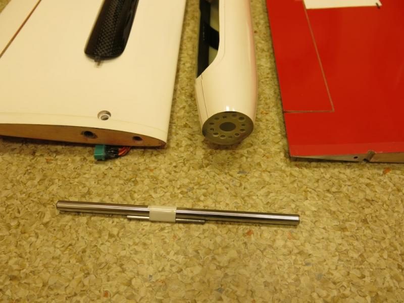

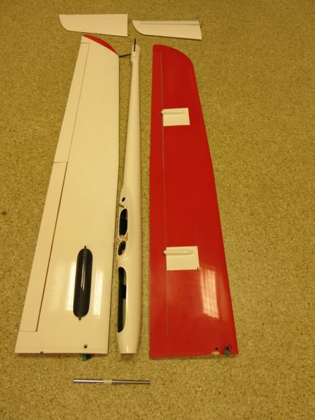

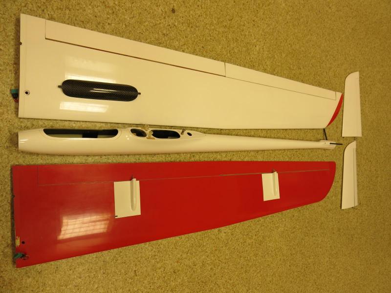

kupiłem jakiś czas temu na allegro "model motoszybowca zrobiony przez starego doświadczonego modelarza"
-a nazwa nieznana.
Sprzedający -miał go kilka lat -i też  z drugiej reki...
Model wygląda na "wykonanie fabryczne"  -może ktoś potrafi zidentyfikować producenta i nazwę ?
kadłub 115cm długości -laminat szklany.
 skrzydło 230cm rozpiętości -podobno tkanina szklana laminowana na balsie i malowane... ale... mi lakier wygląda na kładziony w formie -a skrzydło na w pełni laminatowe  z przekładką balsową a w bardziej obciążonych miejscach z przekładką sklejkową.
Skrzydła nakładane od góry kadłuba mocowane 3 śrubami.
konstrukcja raczej stara -dźwigienki -stalowy drut ze stalowymi  kulkami na końcach ... wszelkie półki wewnątrz -wycinane chyba frezarką równe "jak fabryczne" ale na pewno jeszcze nie laserowe cięcia...
 co to za model? może ktoś zna typ i inne dane -zalecenia regulacji, profil itp?

To już wiem, kto mnie wyprzedził z decyzją zakupu :P Co do modelu to nie ma czarów.... ŚC  1/3 od natarcia, a dalej organoleptycznie :) Co do wychyleń sterów wziąłbym na "szablon" np. Falkona Kwarcińskiego. Pozdrawiam!
nie wiem czy ja wyprzedziłem -kupiłem toto ładnych parę miesięcy temu... golas  z lekko poszczerbioną końcówką skrzydła.
kadłub idealny.
zainteresowania nie było bo to takie nie wiadomo co -i opis był mało zachęcający "balsowe skrzydła malowane i oklejone tkaniną"-więc tanio wziąłem.
Z bliska wygląda bardzo fajnie... naprawdę porządnie. chyba  przypomina falkona -którego zresztą nigdy z bliska nie widziałem...

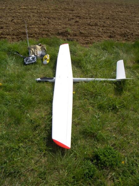

ciekawi mnie głównie jaki to ma profil -do jakiego latania dedykowane -czy wyposażać lekko czy ciężko...
motoszybowiec.  np. żeby popierdzielał...  jesli profil lubie wieszą prędkość -tylko nie wiem jaki to profil i co lubi.
toto ma 40dm2 powierzchni płata...
modę go zrobić poniżej 2kg -mogę zrobić na 2,5kg
ciąg od 1,5 do 3kg   -silnik 180-300g  -mogę wsadzić  sk3 glider drive 3,5 -960  mogę sk3 4,6-840  -mogę megę 22/45/3e mogę kontronika kirę31  z przekładnią... każdy pociągnie -a rozpiętość wagi  silników spora...
pakiet 3 lub 4 cele -i od 1800 do około 3000mAh...
więc pole manewru spore -nie wiem iść w małą wagę -czy raczej w mocniejszy napęd i więcej prądu na pokładzie...

Witku, jakiś czas temu odkopałem na strychu stareńkiego, ale nowego i nie złożonego jeszcze OMEI. Ten Twój jest inny, ale niektóre szczegóły są jakby podobne - konstrukcja skrzydła, nakładki serw, dość cienki kadłub laminatowy i kolory (też biały i czerwony). To oczywiście bardzo słabe przesłanki, ale a nuż ten sam producent ? Opis jakości, który podałeś, też dobrze pasuje. Nie wiem, kto robił te OMEI-e, jest to i owo o nich na Forum. Wpisz w szukajkę  :) . Być może pochodzą z podobnego okresu wytwórczości, to a nuż jakiś trop się trafi z boku  ;)
