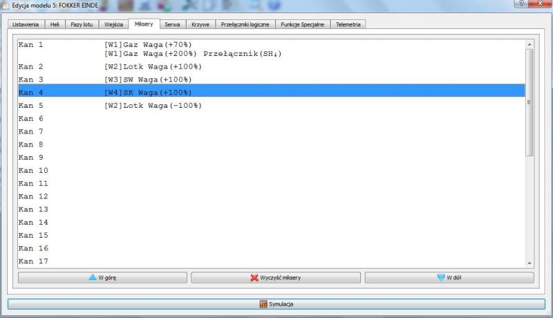

robloz Opublikowano 14 Września 2016 Opublikowano 14 Września 2016 Mam na oddzielnym wyłączniku odcięcie/wyłączenie gazu przy ASP91. Niby działa ale żeby było poprawnie trymer na drążku gazu muszę mieć w max/górnym położeniu. nie mam wtedy prawie wcale regulacji obrotów. Jak wycentruję trymer, wyłączenie nie działa. Może coś jest żle ustawione w mikserach? Mam nadzieję, że dobrze wytłumaczyłem o co chodzi.
poharatek Opublikowano 14 Września 2016 Opublikowano 14 Września 2016 Ja, co prawda nie w Taranisie, ale na Turnigy z er9x mam podobny miks na odcięcie gazu - i działa niezależnie od trymera. Zamień źródło z MAX na HALF i powinno śmigać. edit: OPS!! Brak czytania ze zrozumieniem się kłania Nie doczytałem, że chodzi o silnik żarowy. A spróbuj może tak: Ustaw dodatkową fazę lotu, z "wyłączonym" drągiem gazu (REPLACE MAX -100 na tym kanale), ale zostaw aktywny trymer gazu. Po ustawieniu tej fazy trymerem zjedziesz tak, że silnik zgaśnie. Taranis pamięta ustawienia trymerów dla każdej fazy lotu osobno, tak, że następnym razem po włączeniu tej fazy lotu silnik zgaśnie.

jpd Opublikowano 14 Września 2016 Opublikowano 14 Września 2016 Wg mnie błąd w ustawieniu mechaniki a nie radia ...naprawa elektroniką to co sie sp... źle zrobiło na mechanice to jest zły pomysł. Ja mam wszędzie we wszystkich samolotach ustawione tak : Ustawiam trymer gazy na max w dół, gaz w dół i dopiero wtedy ustawiam orczyki, mocowania linek długości snapów czy co tam jeszcze jest potrzebne A potem zawsze wyłączenie gazu mam na źródło max, bez trymera waga 100 i zawsze działa jak trzeba i trymer na głównym mikserze tez działa jak trzeba. Wróć do ustawień mechaniki bo sądzę ze tam jest źródło problemu a nie w radiu. I czemu waga u Ciebie jest 120 ? masz poszerzone ruchy ?
robloz Opublikowano 15 Września 2016 Autor Opublikowano 15 Września 2016 Zrobiłem tak jak napisałeś i efekt był taki, że po wyłączeniu serwo szło jeszcze bardziej na otwarcie max. gazu.Jak zmieniłem na -100 było wiarę poprawnie. Już sam nie wiem jak się połapać w tych wszystkich ustawieniach, w starej Futabie było prosto i bez problemów, coś mnie podkusiło żeby zmieniać sprzęt.
jpd Opublikowano 15 Września 2016 Opublikowano 15 Września 2016 Waga ustawiasz kierunek. Prawie jak rewers tyle ze na mikserze a nie servie.
