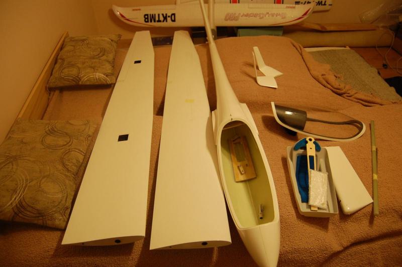

djmalolat23 Opublikowano 6 Października 2016 Opublikowano 6 Października 2016 Witam szanownych kolegów. Poszukuję dokumentacji oraz zdjęć z budowy lub składania szybowca ASW 28 4,2m GFK. Jak pisałem w poprzednim poście stałem się szczęśliwym nabywcą w/w modelu szybowca, jednak nie posiadam żadnej dokumentacji. Jako że jestem początkującym modelarzem, przydałyby mi się również zdjęcia z montażu lub budowy asw. Jeżeli któryś z kolegów posiada jakiekolwiek materiały pomocne w składaniu ASW 28 4.2m GFK lub innego producenta bardzo proszę o pomoc. Poniżej podaję swój adres e mail. djmalolat23@vp.pl
Gość wotoma Opublikowano 11 Października 2016 Opublikowano 11 Października 2016 Poszukaj na zagranicznych forach (np. rcgroup), na stronie Royal-Model z Czech. W necie jest mnóstwo zdjęć, opisow, etc. Nie jest to rzadki okaz. A swoja drogą zaczynasz z bardzo wysokiej półki, model jest piękny. Ale nie jest prosty, jak na początek... oj nie jest. Ale jak to powiedział Otto Lilienthal po swoim ostatnim locie "Pewne niewielkie poświęcenia należy ponieść".  Życzę tyle startów co lądowań. Pozdrawiam.
djmalolat23 Opublikowano 11 Października 2016 Autor Opublikowano 11 Października 2016 Dziękuję bardzo za podpowiedź. A nawiązując do trudności związanych z tym modelem to chodzi o budowę czy pilotaż? Jeszcze raz wielkie dzięki.
kamil_rc Opublikowano 11 Października 2016 Opublikowano 11 Października 2016 Prawde m mówiąc to proponuje przysiąsć do mniejszego modelu na początek a nie do tak dużego szybowca.
JMRC Opublikowano 11 Października 2016 Opublikowano 11 Października 2016 Model jest szybki i łatwo się kręci w korek. A rozmiar słuszny, aczkolwiek proponowałbym na początek coś retro w tym rozmiarze, chyba że władasz zdolnościami by zapanować nad tym ptakiem

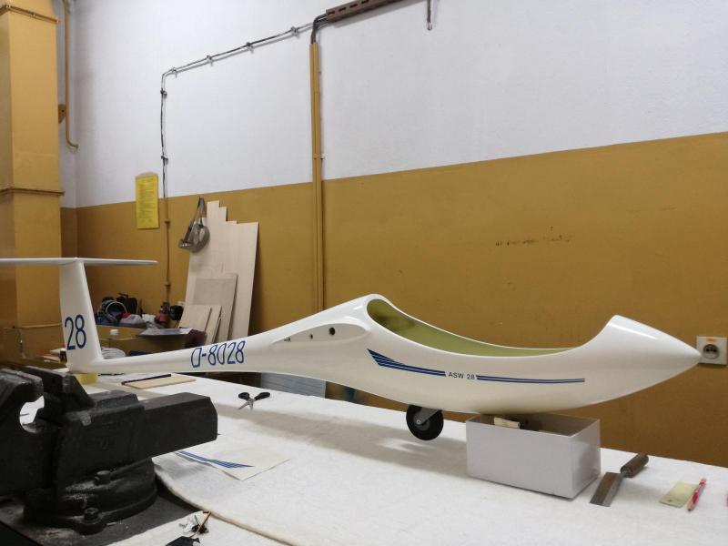

Gość wotoma Opublikowano 11 Października 2016 Opublikowano 11 Października 2016 Marcinie! Patrząc na zdjęcia masz go skoczonego w 95%, jedynie potrzeba wkleić rurkę pod bagnet w kadłubie (trochę żywicy i aerosilu), pręty stabilizujące płat, zrobić kabinkę - wkleić (klej do kabinek 540), przeciągnąc instalacje do serw i je obsadzić, hak (lub silnik), etc. W sumie małe ale bardzo ważne rzeczy. W tydzień masz model skończony i to bez pospiechu. Wbrew pozorom budowa jest dość prosta na tym etapie, co innego pilotaż. To już inna sztuka gotowania na gazie. Miałem ten model (o ile jest to ta sama stajnia RM). Model jest cholernie wymagający i nie nadaje sie do nauki latania szybowcami. To nie ta klasa modelu. To, że koledzy proponuja Tobie coś innego, bardziej retro to tylko chęć uniknięcia Twojego rozczarowania. Ja tez się do nich dołączam. Może na początek jakiś 3, 3,5 metrowy szybowszczyk,, makieta (?), wlataj się zobaczysz, jak średnie i większe reaguje na powietrze. Piszę to z własnego doświadczenia, kosztownego i najgorsze, że nie ze swojej winy. Ale może się mylę, buduj i lataj. Pozdrawiam. T ps. znalazłem cos takiego: może się przyda https://www.graupner.de/mediaroot/files/9451_ASW%2028_en.pdf 3

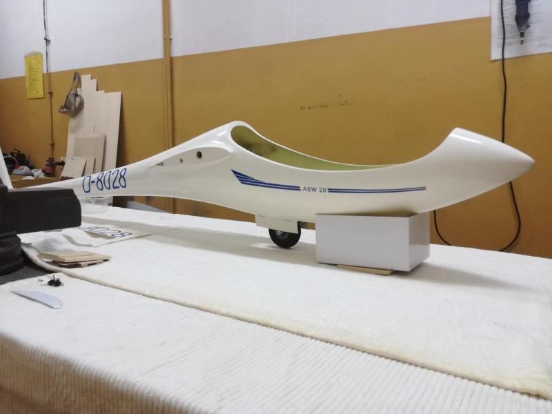

djmalolat23 Opublikowano 12 Października 2016 Autor Opublikowano 12 Października 2016 Witam szanownych kolegów!! Na samym początku bardzo dziękuję za rady co do pilotażu. Latam już od 2 lat. Co prawda z szybowcami mam niewiele do czynienia,lecz bardzo dużo latałem na symulatorach. Bardzo dobrze w powietrzu czuję się latając spalinami nie zależnie od rozpiętości, wagi czy pojemności silnika. Przez te 2 lata latałem w różnych warunkach pogodowych i "zdaje mi się" że powinienem dać radę okiełznać w powietrzu tego KOLOSA. Konsultując się z kilkoma modelarzami (odnośnie pilotażu ASW28), którzy posiadają makiety szybowców takich jak Promyk, Fox, Bocian itp. stwierdzili, iż ten model wybacza troszkę błędów i nada się do latania dla takiej osoby jak ja. Zapewne jak nie zobaczę to się nie dowiem. Tylko szkoda będzie rozbić coś tak pięknego. Aktualnie powolutku składam mojego ASW28 i idzie mi całkiem całkiem. Zamontowałem już statecznik poziomy, dodatkowe żebra na końcówkach skrzydeł (żeby winglety były demontowane do transportu), półeczkę do serwa od steru wysokości w stateczniku pionowym. Dziś robiłem przymiarki do obsadzenia koła podwozia głównego i nie wiem od czego zacząć- jak wyciąć otwór na koło i w którym miejscu? W jaki sposób zrobić i z czego sprężynki do zamykania klapki podwozia? jest trochę niewiadomych ale od czego jest forum i doświadczeni koledzy modelarze?! P.S. Tomaszu, link ze stroną na której jest instrukcja bardzo mi się przyda i bardzo Tobie dziękuję. Wspomniałeś, że posiadałeś taki model. Czy masz jakie fotki z budowy? Chodzi mi głównie o wnętrze pod kabiną i sama kabinka. Gdybyś udostępnił coś będę bardzo wdzięczny. Dziękuję i pozdrawiam. Marcin

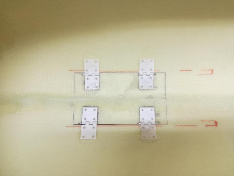

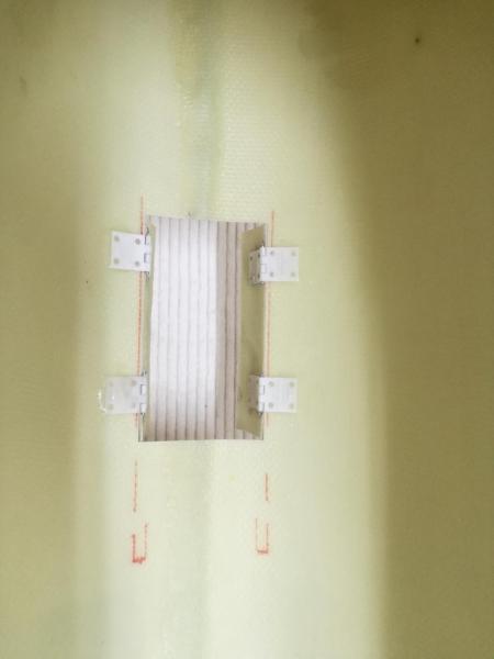

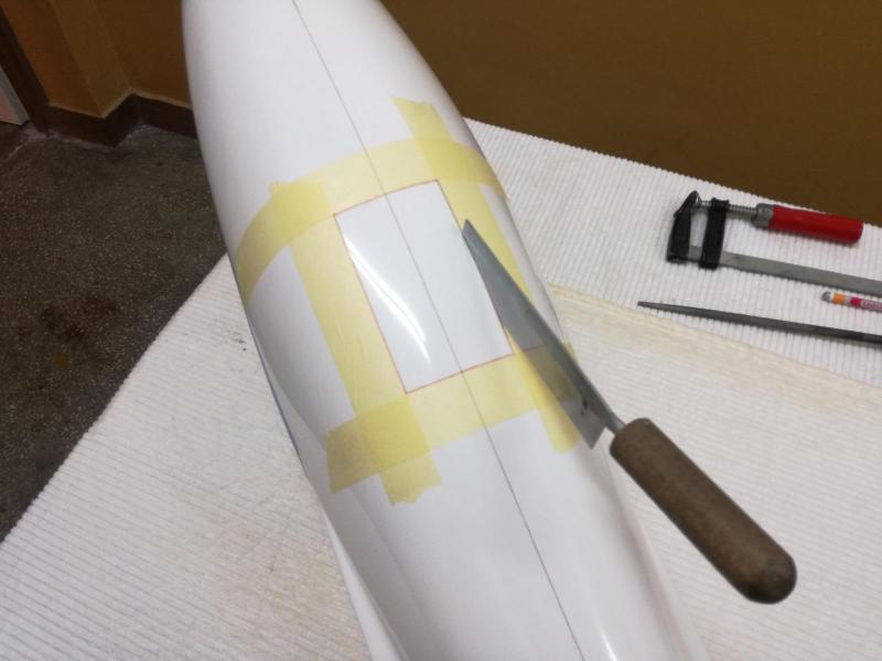

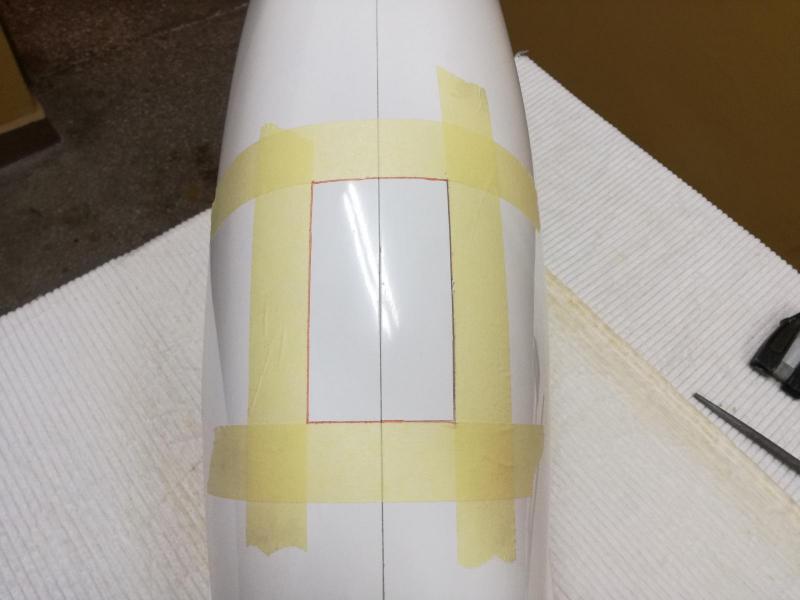

Gość wotoma Opublikowano 12 Października 2016 Opublikowano 12 Października 2016 Hej. Niestety przykro mi, ale nie mam żadnego zdjęcia tego modelu. Co do wycięcia otworu pod podwozie i zrobienie klapek. Do cięcia laminatu używam dobrej piłki grzbietnicowej, dostępne tylko w sklepach modelarskich. Im mniejsze ząbki tym lepiej. Zaznaczam taśmą papierową krawędzie otworu po zewnętrznej krawędzi cięcia i wychodzi wewnątrz prostokąt. Następnie delikatnie zaczynam szlifować piłką delikatnie po krawędziach miejsca cięcia. W końcu laminat jest przecięty w jednym punkcie dalej już powolutko tne po zaznaczonym. W ten sposób można wyciąć także łuki. Jest kilka metod robienia zawiasów klapek podwozia, albo otwieraja sie po krawędzi, albo wychodzą poza nią. W pierwszym musisz podciąć krawędź w kadłubie by zmieścić oś obrotu (przesunąć by mogły się otworzyć klapki i nie było dramatycznej szparki ) W drugim przypadku zawiasy mają inny kształt, patrząc z boku mają kształ litery C. Otwierają się wynosząć klapki mocno poza obrys. Do wewnętrznej strony klapki kleisz uszko a do uszka i podwozia mocuje np. sprężynkę, albo do klapki i wewnętzrnej strony kadluba kleisz np. gumkę rcepturkę. Jak podwozie sie wysuwa klapki opierają się po podwoziu. To tak w skrocie. ASW ma kółko przesuniete delikatnie do tyłu patrząc na kabinkę, ale przed CG. Serdecznie T
wojt1125 Opublikowano 12 Października 2016 Opublikowano 12 Października 2016 Do klapek podwozia polecam silikon Elastosil jako zawias. Po wycięciu mocujesz klapki w pozycji zamkniętej, podklejając je od spodu taśmą papierową. W miejscu styku klapki z kadłubem nakładasz wałeczek silikonu. Po wyschnięciu masz mocny zawias i sprężynkę w jednym. Ten sam silikon stosowałem do mocowania wręg, na których trzyma się podwozie. Jest bardzo mocny i rozciąga się chyba 7-krotnie, więc zapewenia amortyzację przy twardszych lądowaniach - kadłub nie pęka.

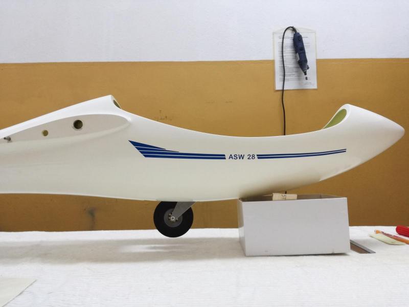

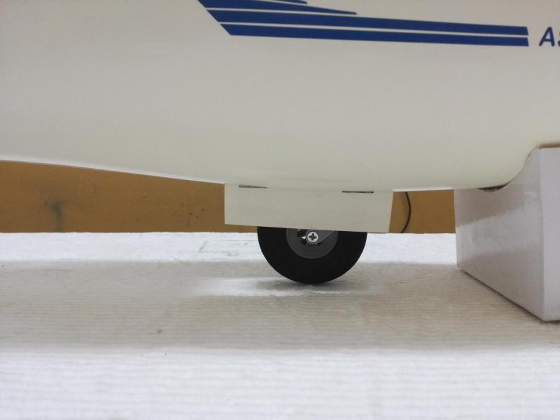

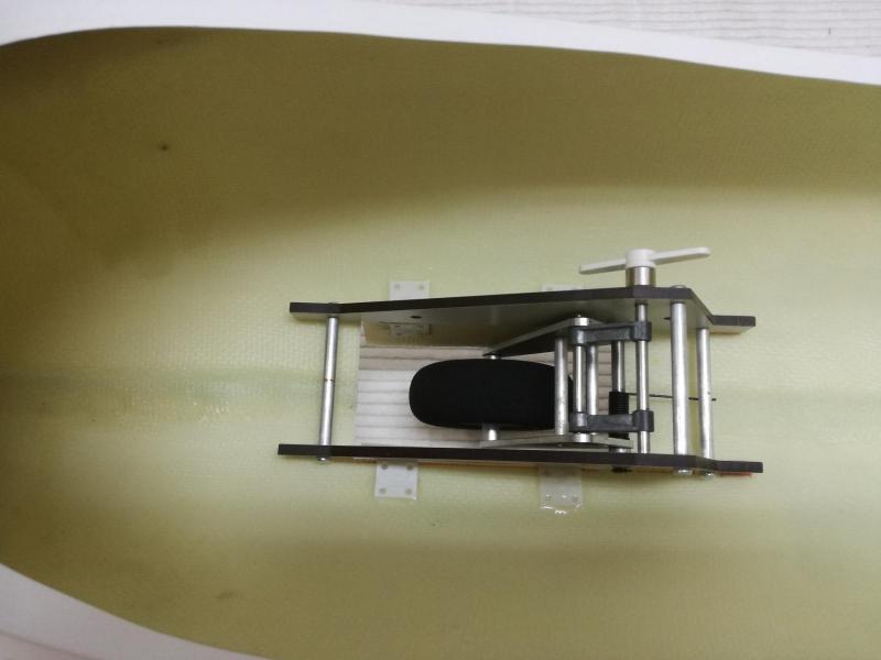

djmalolat23 Opublikowano 19 Października 2016 Autor Opublikowano 19 Października 2016 Witam po kilku dniowej przerwie. Serdecznie dziękuję za pomysły odnośnie wycięcia otworu na koło. Otwór już gotowy i nawet klapki obsadzone. Teraz tylko obmyślać i zamontować sprężynki zamykające i będzie ok. Zastanawiam się jak zamontować całe koło? Zapewne potrzebne będą jakieś wręgi. Czy macie jakieś pomysły? Pozdrawiam i dołączam foto z prac.
Gość wotoma Opublikowano 19 Października 2016 Opublikowano 19 Października 2016 Proponuję zrobić wręgę, poziomą, która będzie podstawą dla podwozia, w środku otwór na wysuwanie kółka. Boki tej wręgi wyszlifować do kształtu kadłuba, zrob półwręgi pomiędzy kadłubem a podstawką (jeśli chcesz). Wszystko wklej do kadłuba na żywicę, wzmocnij paskami tkaniny np. 80ką. Podstawka pod podwozie jak najniżej w kadłubie. Można wkleić też na Elastosil E41. Do boków klapek doklej uszka (np. z 1 mm laminatu), do uszek sprężynki, ale uważam, że lepsze są gumki recepturki. Po jednej gumce z każdej stronu wystarczy. Drugą stronę gumki załóż na najdalszy kołek ruchomej części podwozia (można go wykręcić by wsunąć gumki, patrząć z góry pierwszy z lewej od kołka ze sprężyną wspomagającą powrót). Polożenie uszek musisz ustalić sam, w pozycji zamkniętej jak najbliżej środka. Sam montaż podwozia do podstawki to dwa kawałki listewki np. bukowej (twarde drewno), wklejone po ustaleniu pozycji pomiędzy zewętrzne ucha podwozia (to te najdalsze części). Przed przyklejeniem do podstawki wywierć w listewce po dwa otwory pod śrubki np. M3, M4. Zamiast listewki może być też sklejka. Otwory gwintujesz, lub wklejasz do nich śrubki, z drugiej strony koniecznie schowaj łebki. Tym samym z góry masz bose końce. Uwaga wysokość listewki, sklejki musi być taka sam lub odrobinę np.0,5 mm niższa od końcówek podwozia. Z góry na śrubki nakładasz kawałek prostokątnego laminatu np. 2, 2,5 mm i przykręcasz nakrętkami. I gotowe. Tak mam u siebie np. w Ventusie.

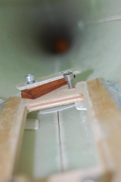

JMRC Opublikowano 19 Października 2016 Opublikowano 19 Października 2016 Bardziej obrazowe przedstawienie opisu kolegi Tomka 1
