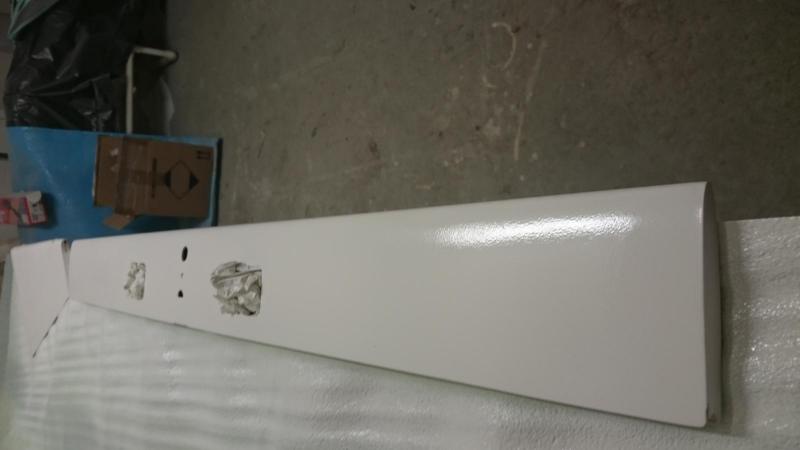

Zgadłeś - tą żywicę można szlifnąć gładko jak lustro. Przykład, stery wysokości w innym modelu pokryty tkanina 48, dwukrotne krycie żywicą + szlif papierem 800:

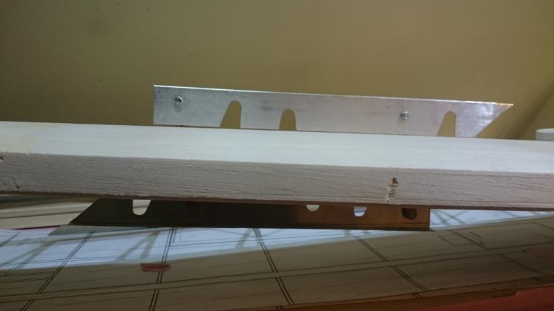

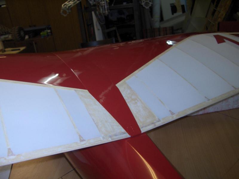

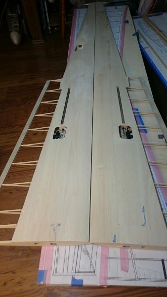

Pomału prace ruszyły do przodu. Po wykonaniu nowych płyt z blaszki 0,5 mm alu w końcu zostały obsadzone w skrzydłach.
Ostatecznie zostana pomalowane na kolor czerwony, obecnie sa po próbach otwierania i zamykania. Pracują bez zarzutu. Widok od strony natarcia, które wkleić chciałbym jeszcze przed świętami. Listwa natarcia ma 6 mm grubości i zniknie to zadrapanie.

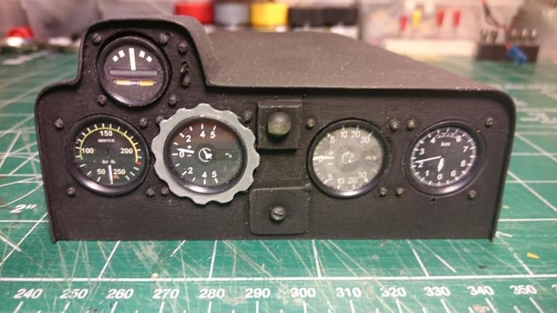

W międzyczasie wstępnie zrobiłem jeszcze tablicę przyrządów, tak aby chociaż przypominała oryginał:

Hamulec wygląda jakby zrobiony z żyletki POLSILWER  :D .Te skrzydła są długie ,tak na styk będą wchodzić do samochodu.
Adamie masz rację - dorobię WIELKĄ maszynkę, na te żyletki  ;)

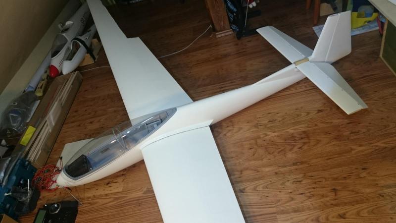

Kadłub i stecznik poziomy zagruntowane. Z racji na odory kaponu musiałem przenieść malowanie do kanciapy modelarskiej. Nie wszyscy doceniają u mnie zapach nitro.
Po dwukrotnym gruntowaniu przeszlifowałem wszystko papierem 800 a następnie 1500 do uzyskania gładzi godnej .... niemowalaka. Wyszło przyzwoicie.
W kanciapie, w której trzymam modele niestey nie mam warunków do laminowania, temperatura jest na poziomie +18 stopni C. Trochę za mało.
Gdy już kapon wywietrzał wrocił kadłub i statecznik do domu na antresolę.
Efekt ostatnich dni:

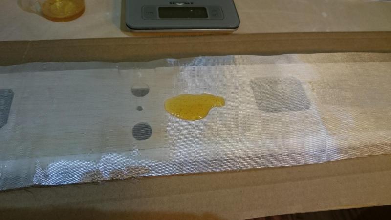

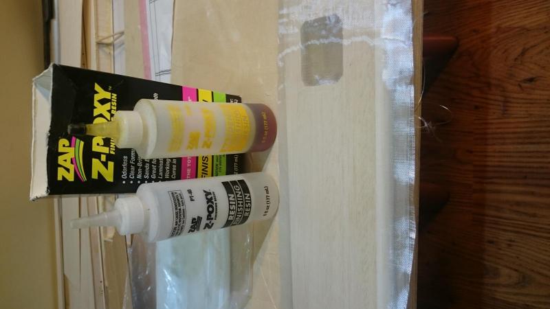

do laminowania powierzchni używam żywicy jak na zdjęciu ZAP finishing, stosowałem także L285 z utwardzaczem 2 godzinnym, ale:
Przepraszam, ale nie wiem jak obrócić zdjęcie do pionu :(
ZAP w obróbce powierzchni jest bardziej przyjazną żywicą, lepiej się ja obrabia a właściwościami nie odbiega od tych pierwszych.

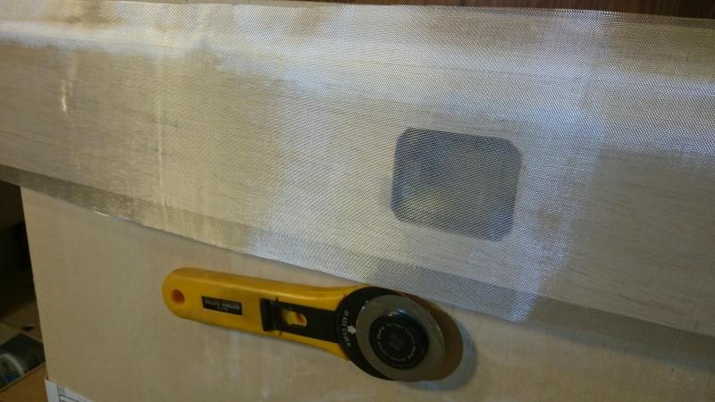

Tkanina przycięta z naddatkiem 2 cm na zakładkę
Statecznik
Ta ilość żywicy wylana na środek i rozprowadzona szpachelką zrobioną z Vivaku starczyła na połowę powierzchni statecznika, ta ilość to 6g. Na statecznik do pierwszego krycia zużyłem około 22 g. Dużo? Rozprowadziłem całość do efektu półsuchości. Tkanina 48 g/m2

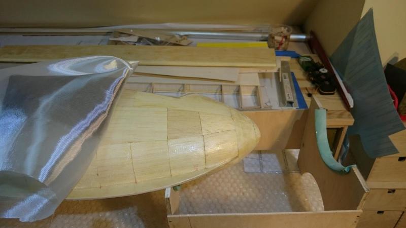

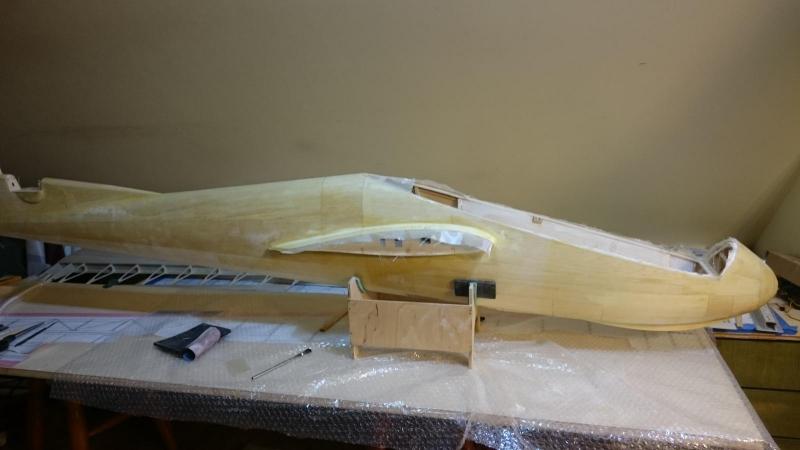

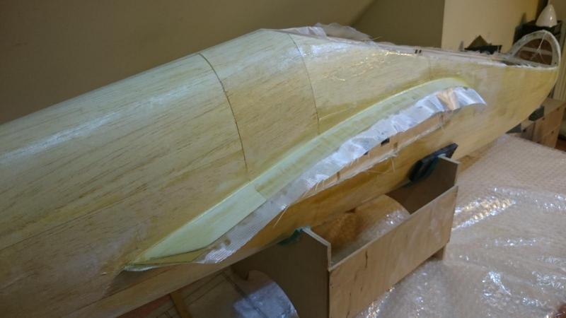

Przyszedł czas na kadłub:
Dziób wzmocniłem tkaniną 80 g na długości sięgającej końca płozy. Po stężeniu i możliwości obróbki końcówkę przeszlifowałem papierem 220 aby uzyskać delikatne przejście.
Nie usuwam nitek z tkaniny, ponieważ bardzo łatwo usuwa się je przy szlifowaniu powierzchni.
Pierwsze laminowanie jest najtrudniejsze. Na całość kadłuba zużyłem około 65 g żywicy. Po wstępnym wyszlifowaniu kadłub zostanie pokryty ponownie żywicą. Tym razem potrzebować będę już nie więcej jak 30-40 g. Połowa ilości pierwszego laminowania.

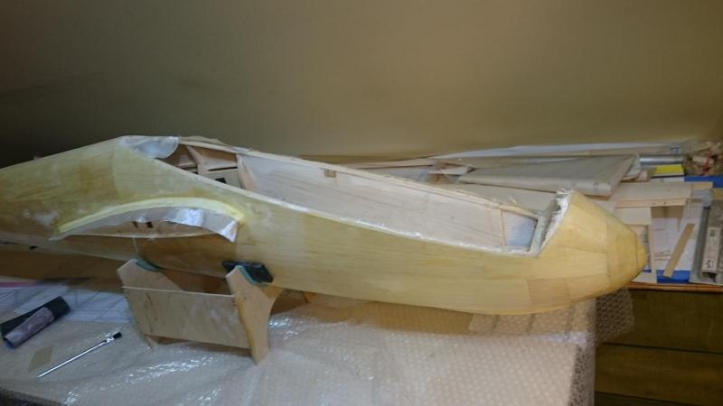

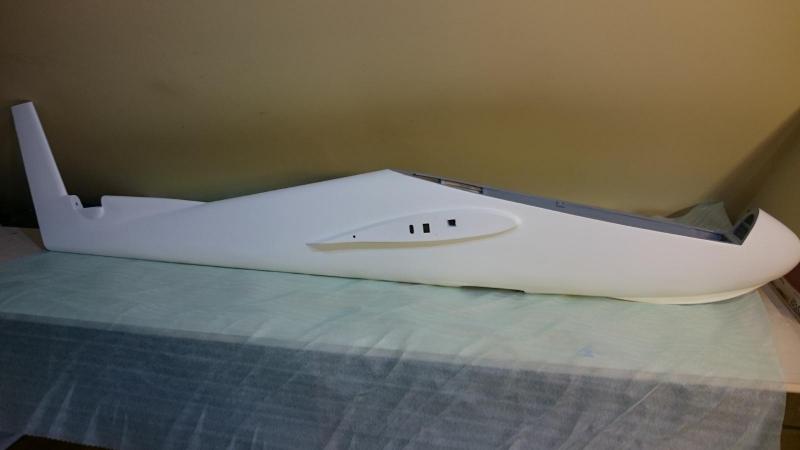

Kadłub po zakończeniu szklenia i wstępnym szlifowaniu papierem najpierw 240 a później 600 na mokro doczekał się by go pokryć szpachlówką.
Zapach szpachlówki nitrocellonu - nie należą do ulubionych w domu, dlatego przeniosłem się do kanciapy modelarskiej. Mimo, że jest tylko + 16 st.C. to nie jest to dobra temperatura by wszystko schło jak należy. Dobrze, że są "farelki" (mała nagrzewnica elektryczna).
Kadłub zaszpachlowany, wyszlifowany 800 na mokro i 1200 na sucho zaczyna pokazywać urodę. Aby nie przebijała szpachlówka pokryłem go na razie farbą podkładową i przeszlifowałem także 1200 ale na sucho.

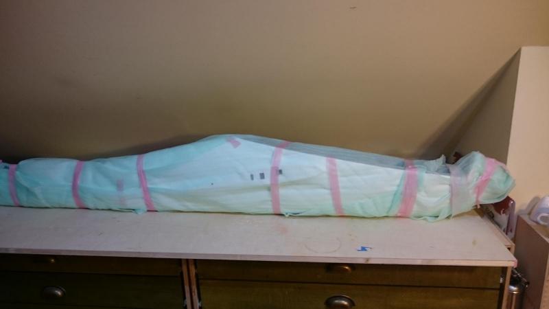

Co do skrzydeł to zdecydowałem się i pozostaję przy koverallu. Jedno skrzydło ponad to prawie 2200 mm.

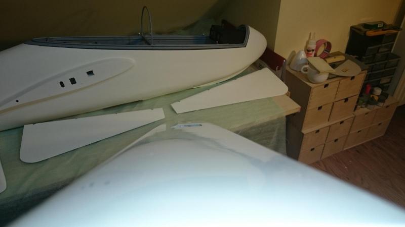

Mimo, że zima to Bocian, a raczej tylko kadłub, statecznik i stery wysokości kierunku wróciły do domu.
Malowałem lakierem satynowym (półmat). Kadłub już jest suchy i "tylko" lekko subtelnie waniajet. Niestety malowanie w małym pomieszczeniu i by zapewnić odpowiednia temperaturę włączyłem farelkę, która podnosi delikatne drobiki, które są unoszone i podczas malowania osiadają na powierzchni, zupełnie niewidoczne podczas malowania. Po wyschnięciu pod dłonia czuć delikatną szorstkość, no cóż coś za coś. Teraz trza to szlifować.
Tak wygląda po wstępnym gładzingu:
Bo na dworze zimno
i już po zdjęciu kurteczki:
i małe dodatki:
wnętrze wymaga jeszcze strzałów z pędzelka czarnego i białego, ale to z czasem.

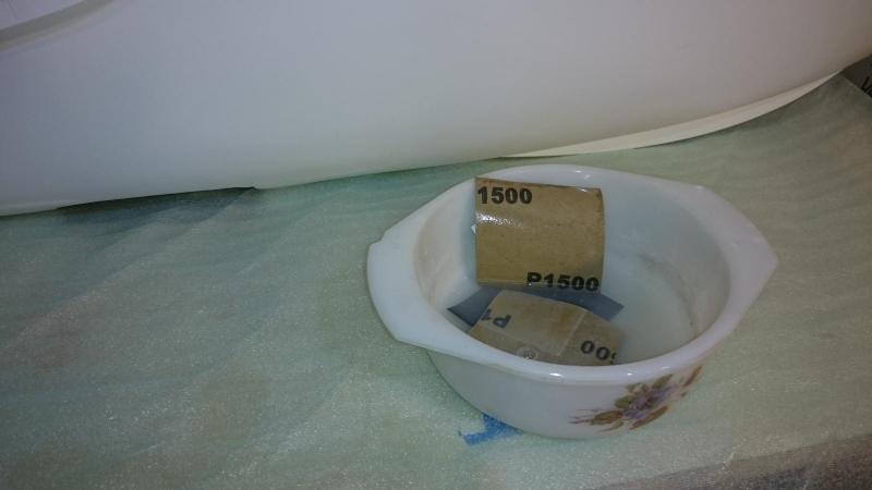

Materiały go gładzingu:
I pierwsze podejście do gładzingu kadłuba:
CDN.

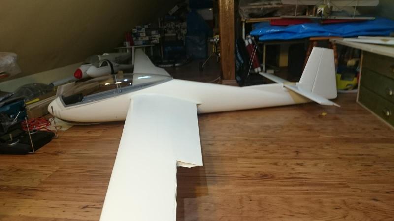

Zmontowałem? Statecznik tylko położyłem na kadłubie gdzie jego miejsce, skrzydła nabiłem na dźwigar by móc tylko zobaczyć, jak wstępnie się zaprezentuje. Przepraszam, że nie ma lotek i kształt skrzydeł jest cięty siekierką, ale już niedługo.
Biel bieli nie równa a ta jest dla mnie piękna!.

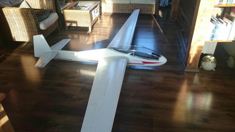

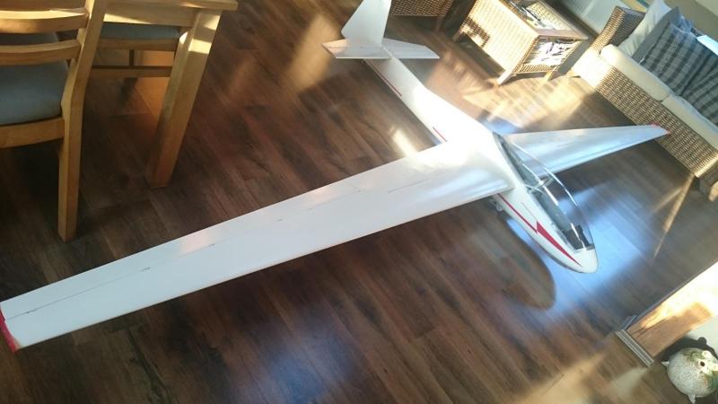

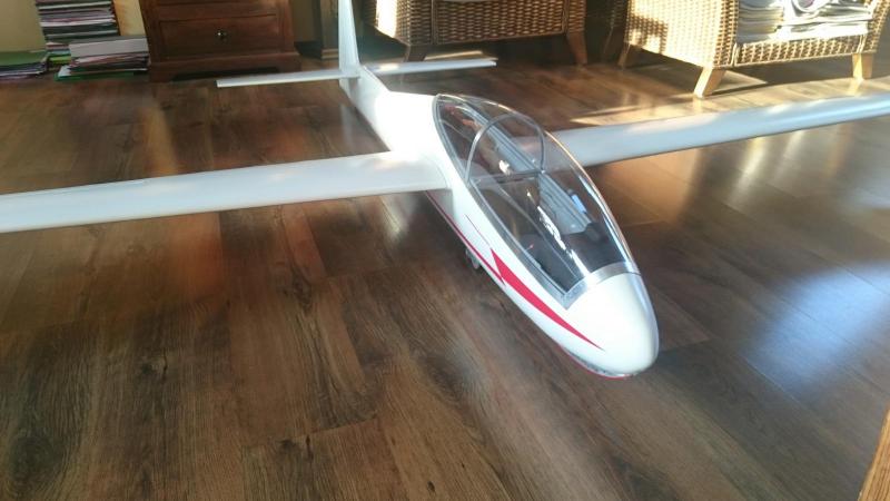

Pomału zbliżam się do końca pracy, jeszcze kilka czarnych pasków.
Dlaczego nie ma jeszcze numerów? Może to śmieszne, ale mam przesąd, że numery naklejam po pierwszych lotach, tak samo napisy.
Model jest już wstępnie wyważony, ale regulacji trzeba będzie dokonać w locie. Wyważony jest także poprzecznie, chociaż z uwagi na brak kółka tego nie widać.
Skleiłem go z przysłowiowego pudełka, dorobiłem tylko hamulce, które ładnie się otwierają i zamykają, jak to nazwał Adam Polsilver w akcji. Tylna płoza też jest.
Prawdą jest, że pośpiech nie jest wskazany w budowie modeli, ale chciałem w końcu mieć kolejny polski szybowiec. Szybowiec, z którym mam wspaniałe wspomnienia.
Czy jest ładny? Kwestia gustu, ale mi się podoba  ;)
