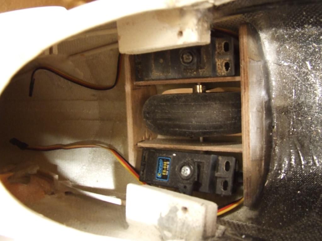

Marcin Opublikowano 6 Sierpnia 2008 Autor Opublikowano 6 Sierpnia 2008 Zastanowilem sie nad ulozeniem elementów w szybowcu. Ponieważ prędzej czy później model dostanie silnik, a nie będzie mi się chciało znów rozgrzebywać całości, mam do wyboru dwie opcje. Opcja pierwsza - szybowcowa. Półka na serwa, 3x HS 475 HB, plus pakiet odbiornika i sam odbiornik. Opcja druga - umieszczenie serw kierunku i wysokości przy kole, zostawiając puste miejsce na pakiet zasilający, regulator, i silnik. Pakiet odbiornika i sam odbiornik gdzieś by się jeszcze upchało
Henryk Opublikowano 6 Sierpnia 2008 Opublikowano 6 Sierpnia 2008 Witam Jeśli planujesz w przyszłości napęd elektryczny to oczywiście opcja druga,ja nie mam tego problemu,mam trzy Jantary i do tego wymienne skrzydła.W kadłubie elektr. wymontowałem koło z uwagi nadużą szybkość lądowania i bardzo długie dobiegi na dobrym lądowisku oraz konieczność chowania koła przy lądowaniach poza pasem co zdarza się często przy krótkim pasie.W wersi holowanej za samolotem koło oczywiście konieczne do startu. Pozdrawiam Henryk

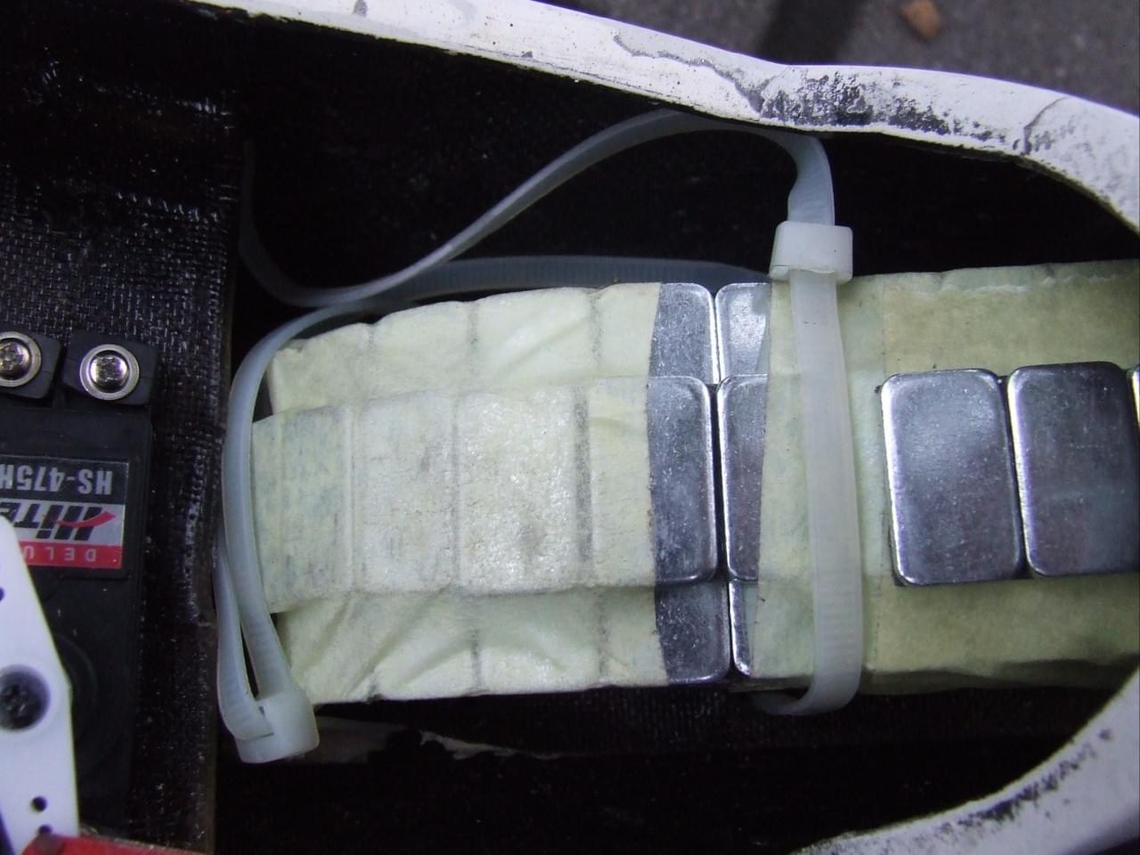

Marcin Opublikowano 17 Września 2008 Autor Opublikowano 17 Września 2008 Update - dawno nic nie było. Model w 99% gotowy. Do zrobienia zostało wklejenie kieszeni na bagnety, zrobienie półki na odbiornik, zamontowanie klapek na serwa w skrzydłach, poprawienie w paru miejscach folii. Model wyważony wg instrukcji 85mm od natarcia. Do tego celu poszło 475g balastu :) Zostało pomierzyć kąty (jak??) i chyba oblatać. Waga gotowego powinna nie przekroczyć 4450g - aktualnie jest 4380g. I fotki poglądowe:
