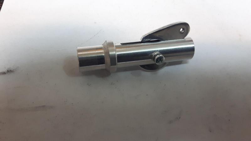

Witam

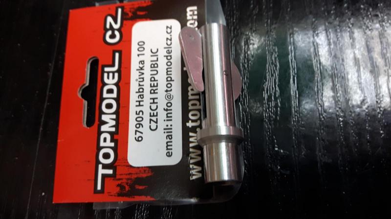

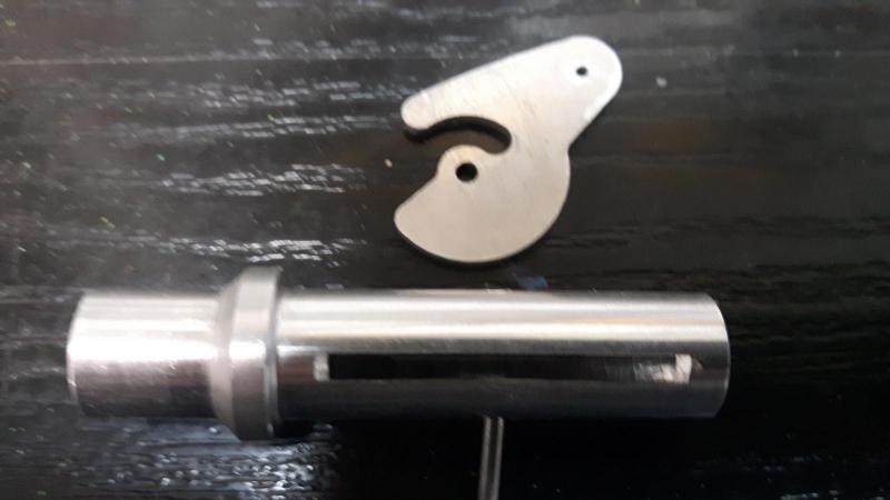

Dzień z niespodziankami dostałem przesyłkę na sam widok gęba się rozweseliła :) .

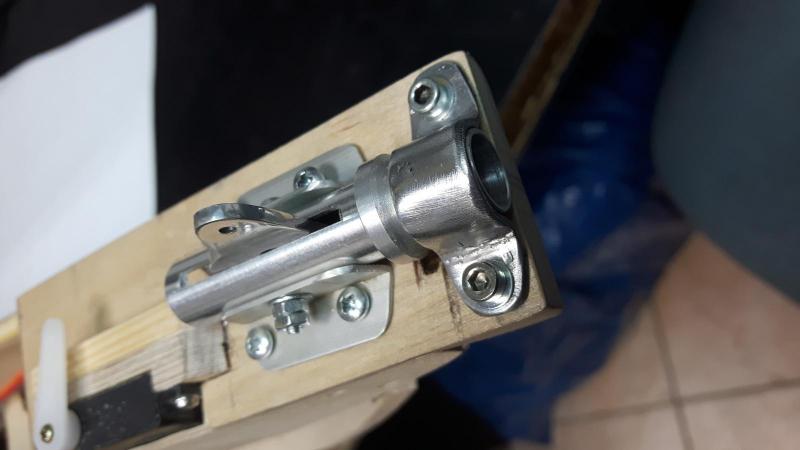

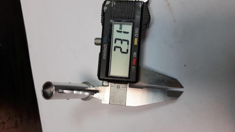

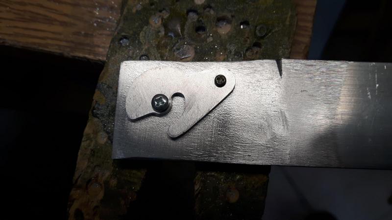

Po otwarciu zacząłem dokładnie oglądać hak coś mi tu nie halo. Suwmiarka w dłoń.
Otwór 2,31 mm a dźwignia to plasterek 1.8 mm.Hak to bezpieczeństwo dla modelu holowanego jak i dla holownika :(. Spacer do marketu po odpowiednią blaszkę,przy okazji poszukam nakrętek kłowych 3 M. Znalazłem płaskownik 2,5 mm,brak nakrętek. Powracając rozmyślałem co zrobić rozpiłować szczelinę,opiłować płaskownik.Problem sam się rozwiązał,zatyczkę wypchnąłem o rany wykołaczą :o.
Pilnik w dłoń opiłowałem z grubsza pod wymiar z lekkim naddatkiem materiału pozostałe oszlifuje dotrę papierem ściernym teraz trasowanie i wycinanie.
Mam w swoich zapasach sporo niezbędnych śrubek a jak potrzebuję M 2,5 brak jednak znalazłem teraz nakrętka jest  ;) .
Garść pilników drobnych i do dzieła. Papier od 320 do 1000 wygładziłem teraz jestem zadowolony nawet na zdjęciu klawo bynajmniej   dla mnie wygląda.
Sprawdziłem dodałem wkręty posłużą do zamocowania do kadłuba,i tak jeszcze muszę przemyśleć.Znalazłem wytłumaczenie dlaczego znany producent takie niedopatrzenie popełnił.Otwory wycięte na skobel zamykający nie są symetryczne wystarczyło wstawić cieszy i działa lecz buja w każdą stronę.Tak nowy zamek haka naprawiony wygląda po złożeniu.
Dzień mam zadowolony z mojego ślusarstwa.

Hak obudowałem obejmą (cybantem) z przodu boki zamocowałem trójkątnymi wspornikami. Podbierając w sklejce na język spustu jak na kołnierz blokujący.
Tak pokarzę i od czoła.

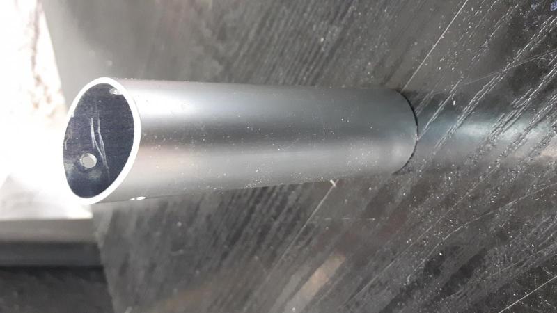

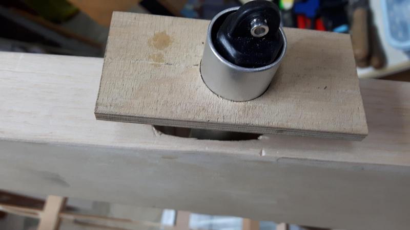

Witam

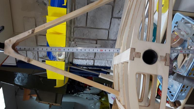

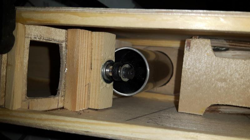

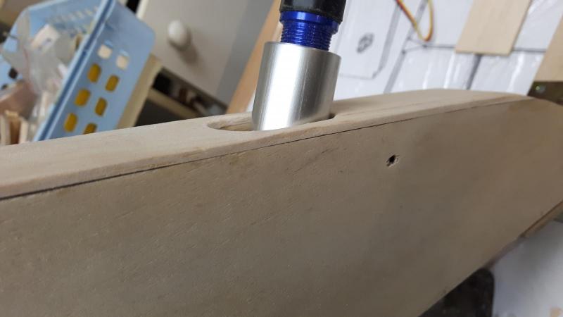

Dalsze prace przy kadłubie teleskopy mają spory luz. Od podstawy do kozła jest 80 mm.
Szukam rozwiązania klika stopni na dole to spora odchyłka na górze.Model podczas startu można przytrzymać gorzej przy lądowaniu spory luz płozy i model robi cyrkiel dokoła własnej osi.Teleskopy zamierzam schować w prowadnice (dzwony).
Muszę je obsadzić tu zastosuję sklejkę pięciu  warstwową uzyskam po wklejeniu sztywność.
Obrys cyrklem traserskim inny z ołówkiem schował  się po pracach mojej młodzieży.
Czas na wycinanie piłka włośnicowa w dłoń.
Pasowanie dzwona do podstaw
Wygląd od środka nasunął nowy pomysł.
Patrząc z boku nie za bardzo mnie ten wygląd zachwyca.
Jutro pokarzę co wymyśliłem.To tak czym bardziej w las.... nowe problemy do rozwiązania.
Pozdrawiam
Marian

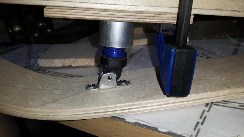

Witam dziś ponownie.

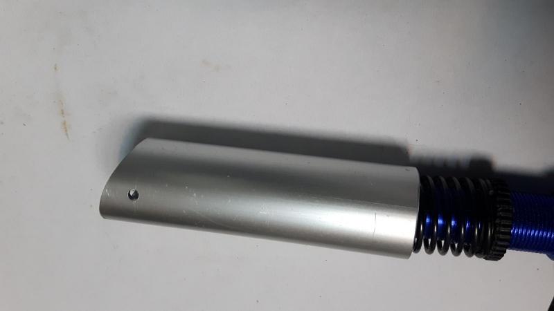

Zadzwonił Stanisław ma jakieś nasze wspólne zabawki do modeli.Pogadaliśmy na modelarskie tematy,pomyślałem jak tu jestem pobawię się w obudowę teleskopów.Zrobiłem nowe tuleje.
Pasują do teleskopów.
Mają luzy potrzebne są wypełnienia między obudową tulei, znalazłem rurkę wyciąłem poskręcałem.
Montaż w kadłubie jak bym miał robić kadłub od początku na pewno byłby grubszy. Po prostu bardzo ciężko operować kluczami wewnątrz. Oj zamontowałem :o .
Lekko w górnej części prowadzenie teleskopu zrobiło się owalne ta elipsa nie jest na całej długości..
Teraz teleskop ma dwa punkty jeden u góry drugi w wzmocnieniu w wyjściu z kadłuba w sklejce,nie powinno być to na zewnątrz,mój błąd  :(  :( nie widziałem przestrzennie tego problemu tworząc skrzynie kadłuba. Nie był bym sobą nie próbując wcisnąć do wewnątrz nie wyszło.

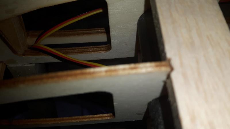

Witam
 Na pewno się do Ciebie zgłoszę nawet tak dla porównania Władysławie.Obecnie przewody na sterowanie lotkami uzbroiłem w końcówki przeciągnąłem w kanale kozła.
Doprowadzonego do centro płata
Wycinam fotel pilota,ma być demontowany z dostępem do wewnątrz kadłuba.Wymaga to sporo zabawy i nowatorskich przemyśleń.

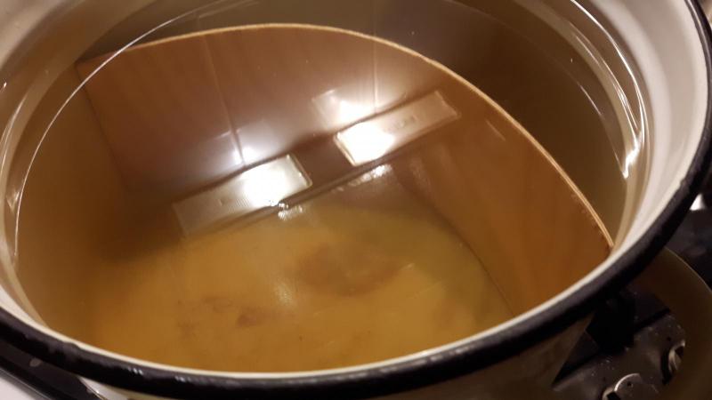

Witam

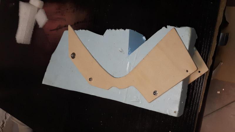

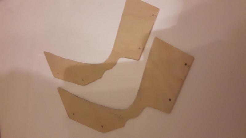

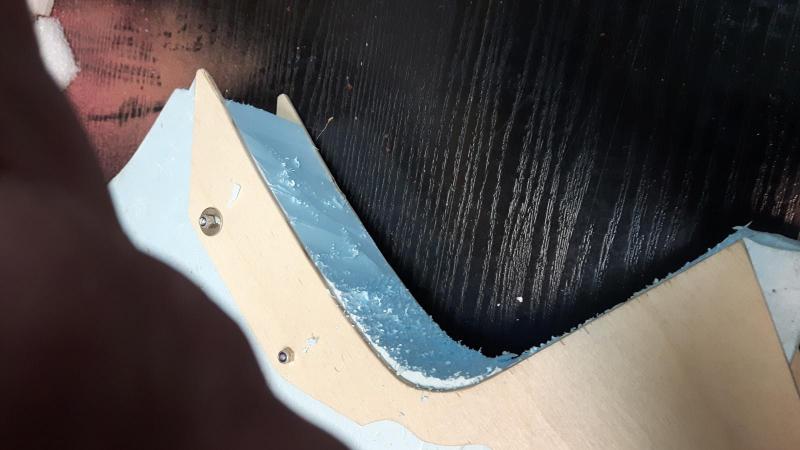

Fotel pilota do pracy potrzebne jest kopyto do wygięcia z jednego kawałka sklejki.
Wypełnienie do fotela.
Potrzeba to obrobić tarnik po nożu introligatorskim
Wygładzić aby fotel miał dobre dopasowani.Sklejka wodo odporna na wymiar moczę w zaranie zimnej wodzie około półtora godziny.Czas obróbkę termiczna garnek po świątecznym bigosie,udaje się lekko wcisnąć po namoczeniu wstępnym.
Tak naprawdę wrzątek co gotuję.
Jak lekko przestygnie zrobię pierwsze próbę
Za chwile jak niech wystudzi się wyciągnę próbując ukształtować do kopyta, podobnie robili kołodzieje lecz bardziej na parzę.owijając drewno szmatami.Jak nie wypali poskładam siedzisko fotela z kawałków.
