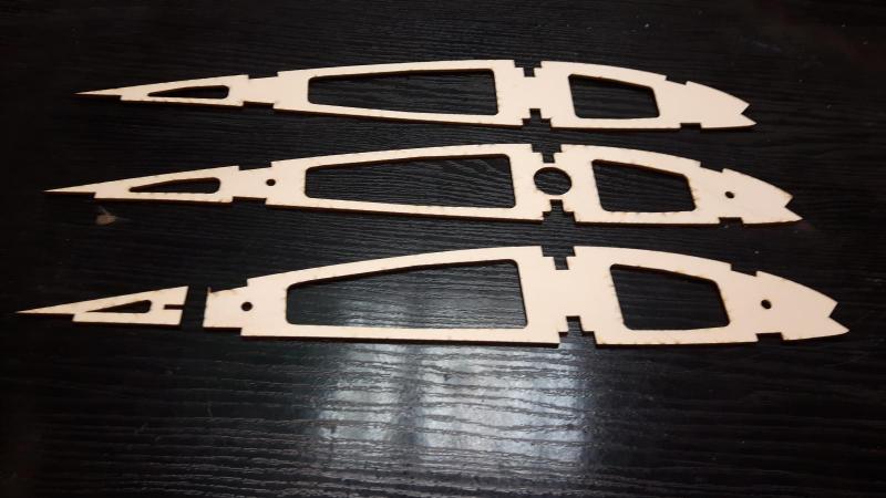

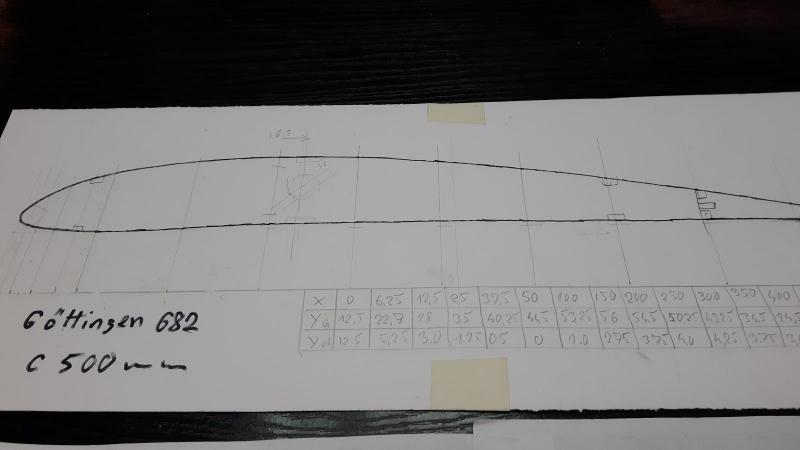

Młodemu adeptowi pokazałem jak się żeberka,skomentował te stare wypociny. Mam swoje lata i mam zamiar młodych nauczyć a jak się nie uda to chociaż pokazać.Grzesiek zadowolony z wykreśleniu profilu dla młodych.
.Witam
Pracę idą w pracowni Andrzeja wycinanie na laserze
​Żeberka

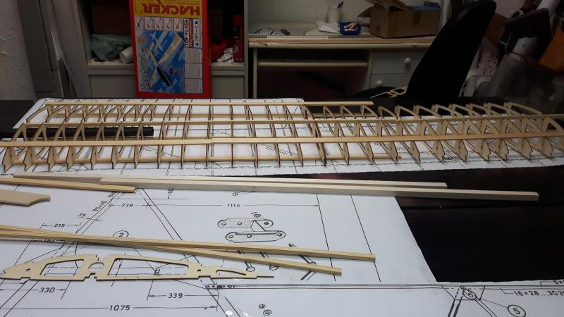

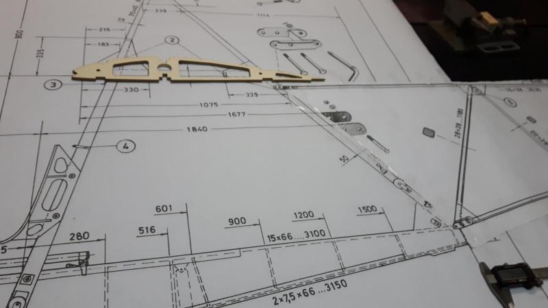

Jak pomieścić na biurku rozpiętość jednego płata to 1700 a część robocza 1500 tu jest pomocna zastosowanie centro płata, zdaje sobie sprawę będzie tu wielu krytyki podchodzę do tego zagadnienia ma to być półmakieta. Naciągi wanty pozostają to istotne utrzymanie sporego skrzydła.

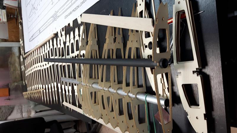

Centropłat złożony na sucho.
Jutro wybieram się do Ryku po niezbędne listewki .Mam telefon do modelarni dostarczone mam rysunki wyskalowane kończę jutro podzielę co mam za plany. Listewki i tak będę musiał kleić w handlu są gro metrowe.

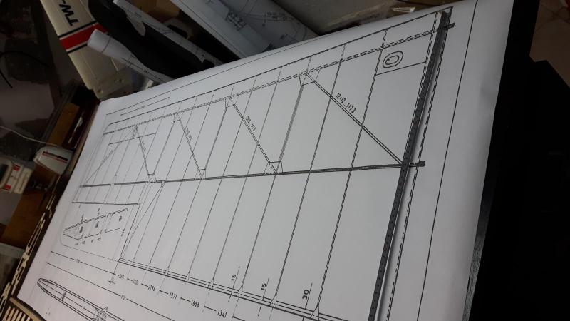

Sławku mój model jest w skali 1:3 cięciwa 533 mm piszę tu za zgodą właściciela Wojtka postu modele te same ale na pewno będą rozbieżności. Nie posiadam takiego kunsztu zapewnię jak gospodarz moja modelarnia niema takiego bogatego zaplecza technicznego wyposażenia nie wspomnę o kunszcie stolarskim Wojtka co widać na fotografiach. Plany skanował Paweł i wydrukował teraz mogę przyłożyć żeberka listewki do projektu papierowego nie muszę widzieć oczami wyobraźni, a tym bardziej model będzie posiadał centropłat co ma usprawnić montaż na lotnisku jak i do transportu będzie to półmakieta.

Brak listewek na kadłub :( przejdę się do OBI tam muszę  skorzystać z tego co maja, potne na mojej pile.Centropłat będzie z rurą węglową a z konieczności wewnątrz aluminiowa ;)post-14202-0-79147200-1516889948_thumb.jpg
Rysunki otrzymałem wczoraj wieczorem są lekko przeskalowane oj co tam i tak jestem zadowolony uprzedzam bo znawcy czytający mają wiele do powiedzenia.
Skrzydełko ma nieco inne rozstawienie żeberek w oryginale ja ustawie więcej idę planować,

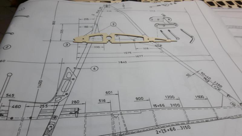

Pokleiłem papierową dokumentacje w skali,
jednak muszę dokupić inne jeszcze listwy na kadłub w OBI to nie nadaje się absolutnie, dno i wodorosty. Do celów modelarskich nie przydatne. Mam co mam do cięcia listewek :(
Jestem zmuszony dorobić inny o bardziej ostrym kątem zwiększając powierzchnie klejącą listewek. Dla odprężenia ustawiłem na sucho żeberka.
Mam mętlik czy nie przesadziłem z taką ilością rozstaw jest co sześć centymetrów, w części gdzie przychodzi dźwigar rury węglowej pięć centymetrów. Poproszę o sensowną wypowiedz. Dziękuję za wprowadzone zmiany dla ładnego wyglądu.

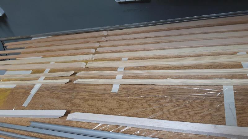

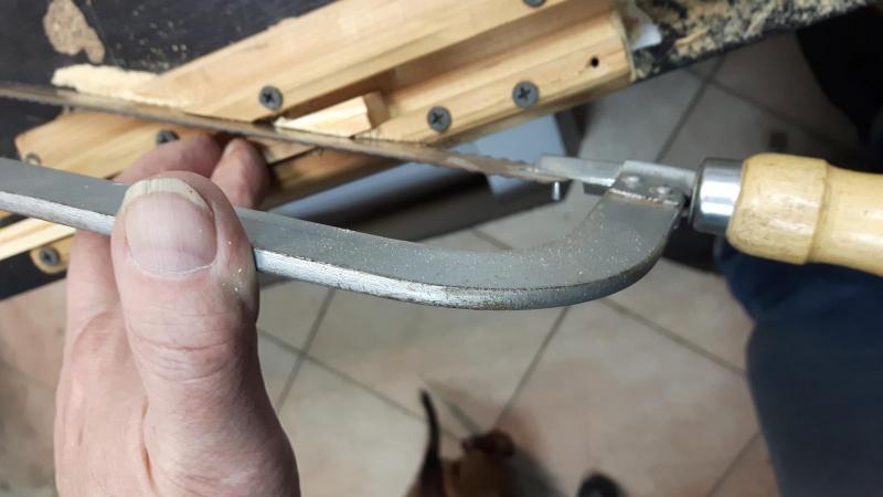

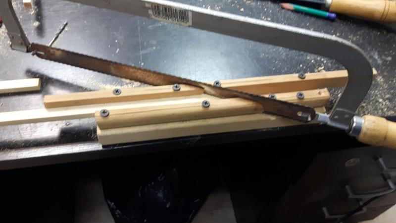

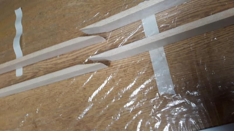

Jerzy z Rudnicy i ja jestem zmuszony do wydłużenia dźwigarów  :( nie lubię porostu jestem zmuszony. Tak do tego celu zmontowałem na szybko post-14202-0-33543200-1516999389_thumb.jpg na szybce zrobionym przyrządem post-14202-0-02498000-1516999772_thumb.jpg Listewki dźwigary pokleić post-14202-0-12919400-1516999934_thumb.jpg Jutro pozostanie poskładać pomyśleć jak zbudować kadłub, postanowiłem zwiększyć rozstaw żeberek przecież częściowo keson wzmocni płat. Wojtku czy masz pomysł na amortyzatory, poszukuję w intrenecie na dzień dzisiejszy nie znalazłem?. Kadłub myślę lekko powiększyć, schować zasilanie odbiornik serwo wąski kadłub bez kabiny to mały problem nie pomne z wywarzeniem. Serwo do wysokości jak bym umieścił na końcu kadłuba to inny problem.

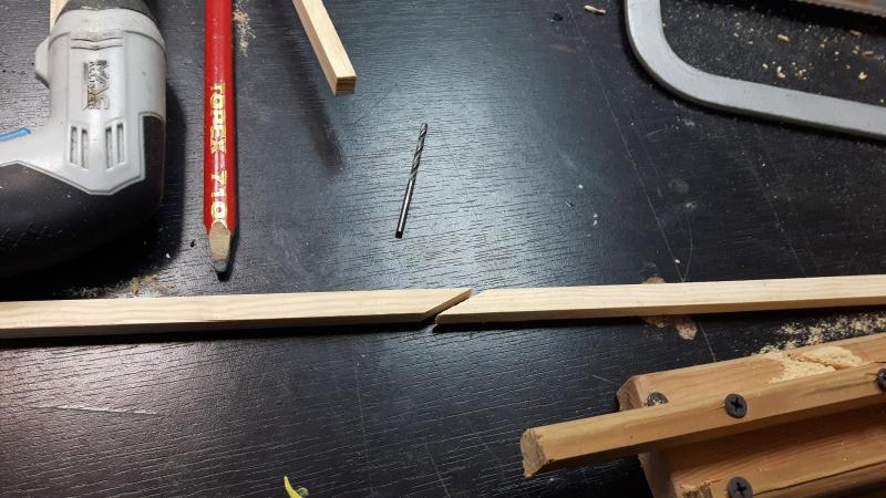

witam
czy aby na pewno dobrze łączysz listwy na dźwigary ,jak mi się wbiło do głowy to ukos powinien być długi  na 4-5 wysokość listwy,jak się mylę to nich mnie ktoś sprostuję
Coś mi się wydaje że jutro nie posklejasz listew dźwigara bo Paweł ma rację - są zbyt mało zukosowane - ja bym zrobił powierzchnię styku około 70 mm, a u Ciebie jest 0,0 nic.
Co do wyważenia to problemu przy tej skali nie ma - w oryginale masz 4 szt ciężarka na zewnątrz belki kadłuba, robiąc tak samo nie masz problemu. O amortyzatorze jeszcze nie myślałem.
Paweł i Wojtek dobrze mówią (piszą), zacięcie listew powinno zostać wykonane pod kątem co najwyżej 20o, np jak na załączonym pliku, celem zmaksymalizowania powierzchni klejenia.
Dobrze radzą ! Zmień zukosowanie listew wg. zasady 4-5 wysokości lub 5-6. A w ogóle to listwy 2 m da się zrobić samemu bo robiłem wielokrotnie ale strugiem (finalne wymiary ). Materiał miałem ze sklepów z boazerią . Sporo szukania ale zawsze znalazłem materiał do obróbki. Piła tarczowa  ZAWSZE  zachowa krzywiznę listwy.
Witam
Słuszne uwagi zrobiłem błąd. :unsure: tak się pospieszyłem w nocy pokleiłem z małym naddatkiem na wymiary niema zapasu. Wojtku zgadza się z tym wywarzeniem, mam zamiar w miejsce wolne pod pilotem wcisnąć serwo uwalniania holu, LiPol l odbiornik. Pod statecznikiem wysokości serwo a wiadomo to problem z wywarzeniem. Linki na całej długości mało mnie przekonują i tu jak zdecyduję na naciągi linowe to miejsce kolejne na serwo pod stopami pilota. Wszystko rozwiązała by kabinka muszę to przemyśleć maskuje całą elektronikę jak i mechanikę. Jak by co musiała by być rozbieralna? Poproszę o wypowiedzi ślicznie dziękuje za obecne napisane!!!

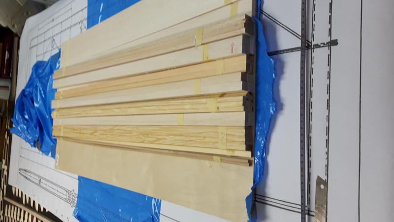

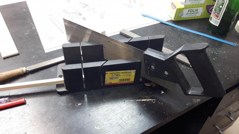

Mam wiek dziadka ale słucham porad uczę się naprawiam błędy,Kąt cięcia moich listew to dwadzieścia cztery stopniepost-14202-0-74307400-1517078855_thumb.jpg Nowy kąt cięcia to dziesięć stopni tak jak na Jerzy Twoim rysunkupost-14202-0-10955400-1517079124_thumb.jpg tak do klejeniapost-14202-0-05809100-1517079336_thumb.jpg Prostowanie dźwigarów namoczyłem docisnąłem czym znajduje w modelarnipost-14202-0-16895800-1517079500_thumb.jpg sól ma swoje zalety podpatrzyłem pewnego czasu na forum :) .Klej ma dochodzić nie marnuje czasu kadłub początki i garść przemyśleń  post-14202-0-62969600-1517079760_thumb.jpg jak schować elektronikę mechanikę napędu kierunku,wysokości,czy linki najlepiej by wyglądało.W lepszym nastroju poukładam serwa i inne zabawki czekam na propozycje szukam teleskopów proszę o pomoc.

post-14202-0-03461200-1517080568_thumb.jpg to nowe kąty dziesięć stopni wstawiłem nieodpowiednią fotkę przepraszam przemęczenie. :mellow:
