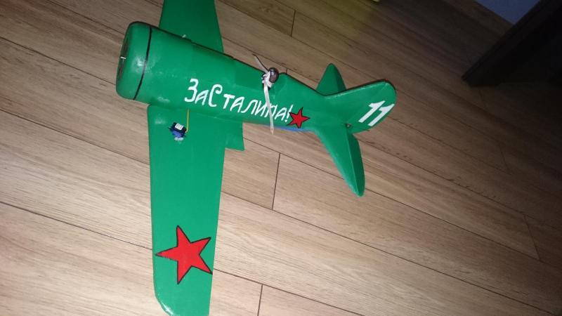

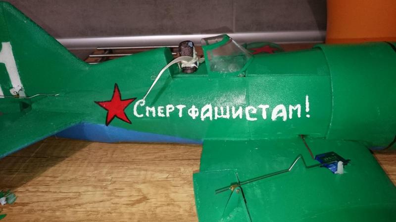

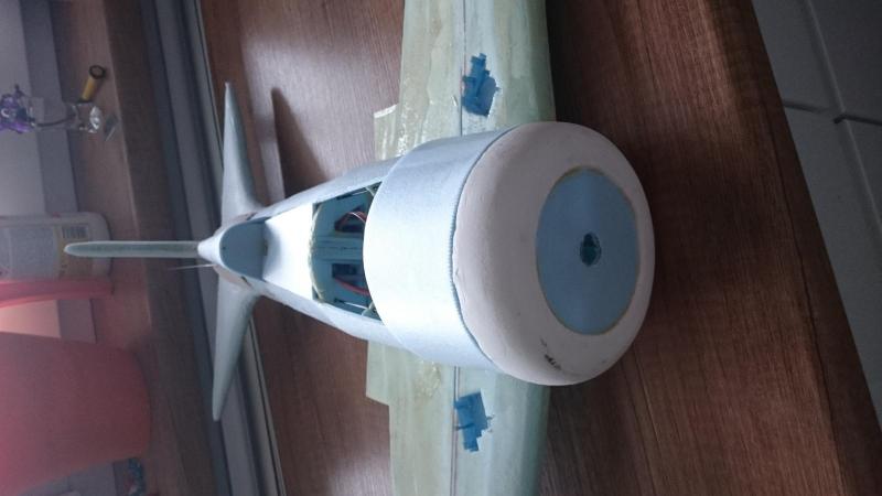

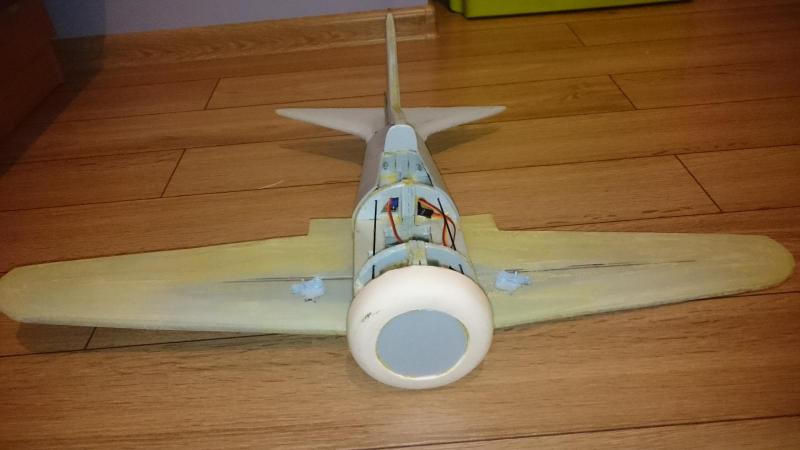

BartekSta Opublikowano 31 Października 2016 Opublikowano 31 Października 2016 W ramach odskoczni od budowy Generała Zaruskiego, postanowiłem sklecić coś na "szybko" Wyszło troszkę za ciężko ok 500g stąd "ESA?" tak wyglądały początki: tak w trakcie: tutaj skrzydła deskowate, a może raczej "profil na oko" tak pomalowany: W chwili obecnej zrezygnowałem ze skrzydeł jakie "popełniłem" na rzecz tych z projektu (profil KFM). Polikarpov i-16 SEMFF COMBAT PLANE tiled A4.pdf jak widać projekt był na bardzo uproszczoną formę, moja modyfikacja dotyczyła dodania poszycia. Mam taki osprzęt: - Silnik Surpass 2826/12 1350KV - 2-3S - 240W - aku LiPol 1550mAh - śmigła mam 2: - Gefman EP-8060 (8x6) - ABC-Power 8x4 <- stawiam na to bo do silnika podane jest max 8x3,8 Teraz pytanie do szanownego grona, czy zakładając, że sama konstrukcja samolotu nie jest skopana na tyle, że lot będzie nie realny, to czy z tym osprzętem to poleci? Nie zależy mi na wyczynowych prędkościach, wolał bym wolniej a dłużej
mirolek Opublikowano 31 Października 2016 Opublikowano 31 Października 2016 nawet rzucony kamień poleci, pytanie tylko jak długo. Żadne zdjęcie nie pokazuje geometrii modelu i nic nie wiadomo na temat skrzydła. Zakładając, że zbudowałeś model zgodnie z planami i ktoś wcześniej tym modelem latał, kąt zaklinowania skrzydła i silnika jest prawidłowy a wyważenie w 1/4 cięciwy skrzydła to model powinien latać. Moim zdaniem pakiet koniecznie 3s i śmigło 8x4 I-16 nie jest łatwym modelem do latania, oryginał też nie był ale wszystko zależy od pilota - nie przesadzaj na początek z wychyleniami i powodzenia. tu jest wątek o budowie I-16 ESA i filmik z oblotu: http://pfmrc.eu/index.php?/topic/56504-i-16-rata-od-kredytu-zufania/&do=findComment&comment=586214 ms

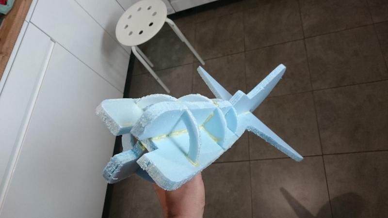

BartekSta Opublikowano 5 Listopada 2016 Autor Opublikowano 5 Listopada 2016 Niestety, konstruktor lichy upolowałem kreta Po wniesieniu się na ok 4m zwalił się na lewe skrzydło, łamiąc je i maskę silnika. Co ciekawe klej poliuretanowy, którym były sklejane płyty na skrzydło wewnątrz skrzydła jeszcze był "świeży". Chyb jednak na początek pójdzie I-16 z zestawu z EPP . Swoją drogą, jest gdzieś dostępna relacja wykonania modelu ESA z depronu, rozumiem że taki samolot nie ma szans z EPP, ale powstają takie?

BartekSta Opublikowano 6 Listopada 2016 Autor Opublikowano 6 Listopada 2016 widziałem tą relację, waga 440g bez malowania i odbiornika, ratuje sytuację , że jest wielośilnikowiec. Zastanawiam się, czy jest możliwość wykonania w tej formie (pełny kadłub) takiego grubaska jak i-16 i zmieścić się w limicie. Chciał bym jednak nie poddać się i osiągnąć cel, I-16 Rata ESA z podkładów. Posiadam podkład 3mm, jak to widzicie?
japim Opublikowano 6 Listopada 2016 Opublikowano 6 Listopada 2016 Jest opcja, ale szkielet resztkowy i skorupa z 3 mm. Będzie bardzo delikatny. Koledzy oklejaja/ wzmacniają kadłub w części nosowej siatka do karton gipsu na klej polimerowy.
