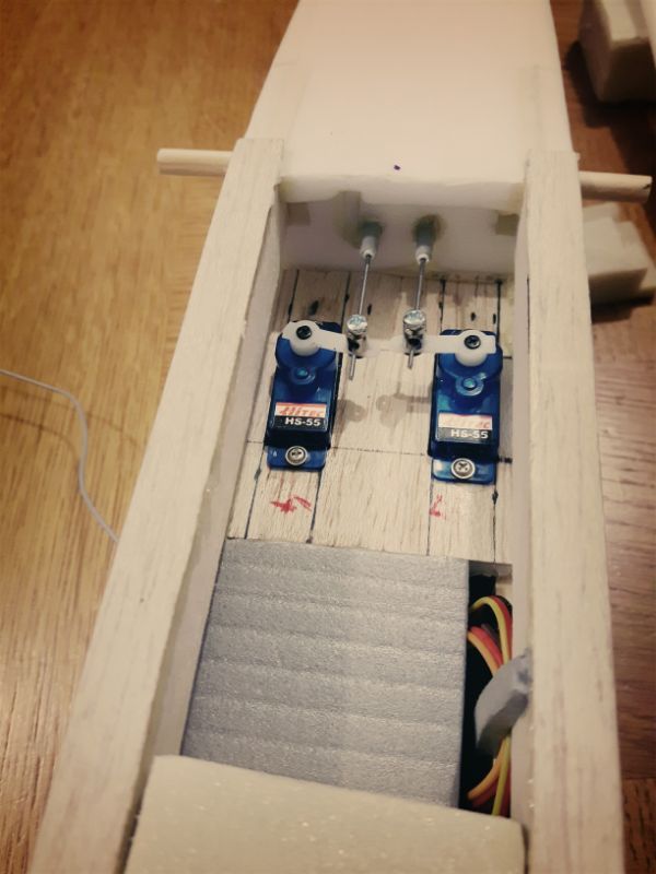

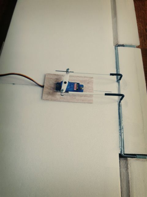

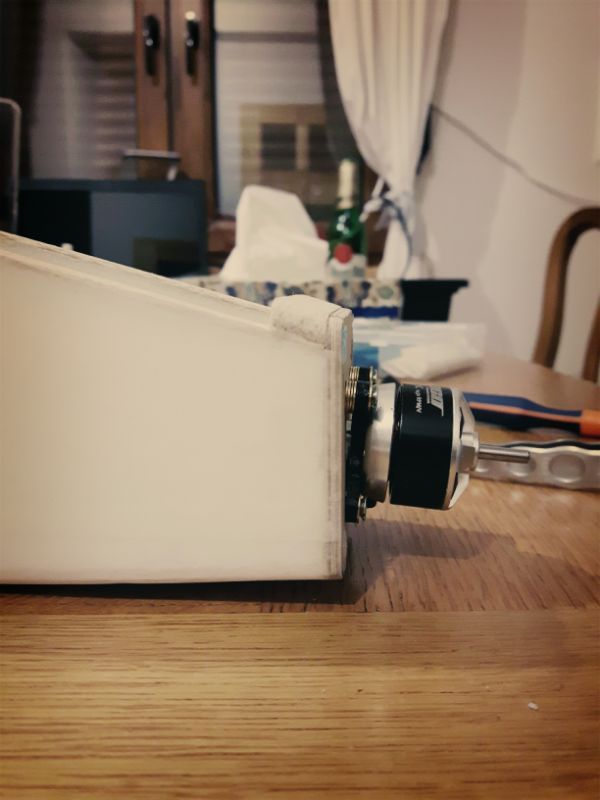

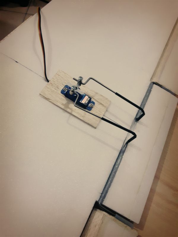

Michał Pielaszkiewicz Opublikowano 6 Listopada 2016 Autor Opublikowano 6 Listopada 2016 Model gotowy Powiększyłem skłon: Zmieniłem koncepcję popychaczy lotek - zauważyłem że porzedni patent nie zapewniał wydajnego wychylenia powierzchni sterowych skrzydła - powiększyłem ramię - teraz jest zdecydowanie lepiej. Być może dlatego nie słuchał kontry kiedy dostał bocznego wiatru? Osłona silnika - bez zmian, troszkę wyklepana ale nich będzie Sprawdziłęm serwa SK i SW Pozostało naładować pakiet i jeśli za 2-3 godziny pogoda się nie pogorszy spróbuję oblotu... Pozdrawiam M
Bartek Piękoś Opublikowano 6 Listopada 2016 Opublikowano 6 Listopada 2016 Duży ten skłon. Ze 4-5 st, nie? Na Twoim miejscu, sprawdziłbym jeszcze czy inne kąty masz prawidłowe, np: zaklinowania statecznika poziomego i skrzydła w stosunku do linii bazowej kadłuba. Jesli masz zbyt agresywne kąty natarcia to przypuszczam, że będzie Ci trudno wyeliminować zadzieranie lub skłon będzie niewspółmiernie duży, żeby to zniwelować.
AMC Opublikowano 6 Listopada 2016 Opublikowano 6 Listopada 2016 Duży ten skłon. Ze 4-5 st, nie? Na Twoim miejscu, sprawdziłbym jeszcze czy inne kąty masz prawidłowe, np: zaklinowania statecznika poziomego i skrzydła w stosunku do linii bazowej kadłuba. Jesli masz zbyt agresywne kąty natarcia to przypuszczam, że będzie Ci trudno wyeliminować zadzieranie lub skłon będzie niewspółmiernie duży, żeby to zniwelować. Bartek słusznie prawi. Wyjdzie w praniu. Udanego oblotu !
