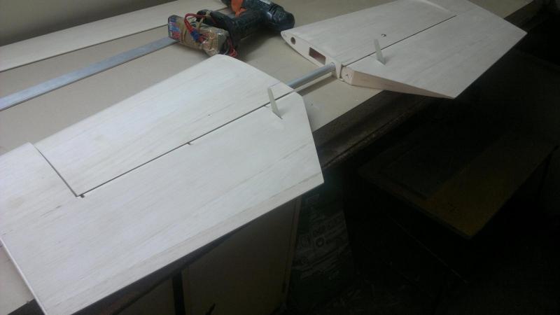

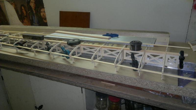

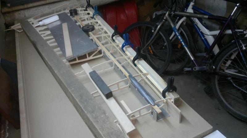

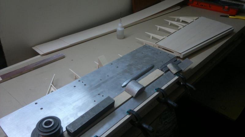

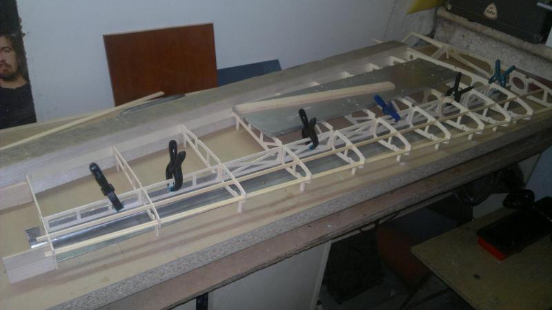

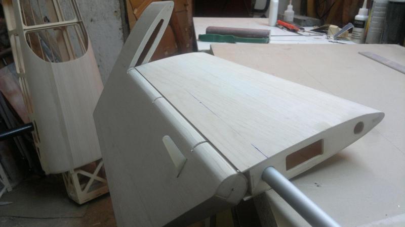

Shock Opublikowano 9 Listopada 2016 Autor Opublikowano 9 Listopada 2016 Korzystając dalej z kipiącej weny postępy dalsze . Skończone stateczniki, jedno skrzydło (do pokrycia balsą) ,drugie w budowie czyli nie jest źle . Lotki jakoś się nie chcą układać . Teraz na zakupy do sklepu po klepki balsy 2 mm (chyba że ktoś ma okazyjnie większą ilość to chętnie odkupię ) 1
Shock Opublikowano 12 Listopada 2016 Autor Opublikowano 12 Listopada 2016 Powoli zabieram się za pokrywanie konstrukcji stateczników balsą ,na razie bez problemów w następnej kolejności skrzydła . Mam natomiast problem w nabyciu prętów stalowych fi 1,5 mm (2 szt.) do lotek ,do zawiasów. Chodzi o to że w ogólnym handlu,sklepach modelarskich są jedynie metrowej długości a ja potrzebuję długość 1150 mm -nie ma opcji łączenia,czy 2 kawałków. Na szybko nie znalazłem i widzę że może być problem .Wie ktoś gdzie nabyć ,posiada zbędne ??

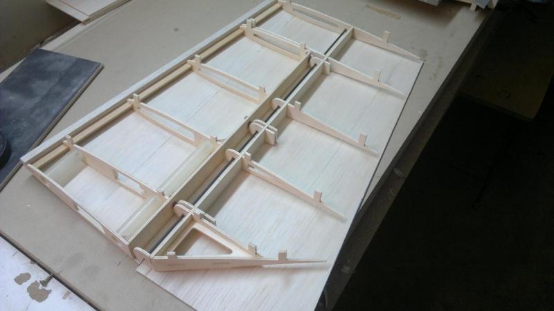

Shock Opublikowano 13 Listopada 2016 Autor Opublikowano 13 Listopada 2016 Nie nie ,3 metrowy model to nie dla mnie Gdzie to trzymać,czym wozić ? kupa kasy choćby na samo wyposażenie . 2,7 metra to już jest spora "kobyła" i mnie wystarcza w zupełności . A 12 kg do lotu ...możliwe ale mało realne Dziś niedziela i trochę wstyd się przyznawać ale coś tam zrobiłem.Jeden statecznik na gotowo .

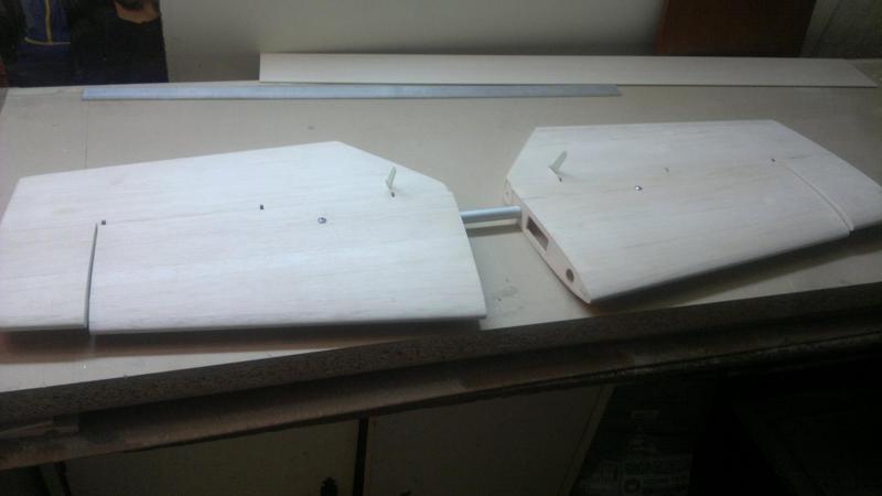

Shock Opublikowano 19 Grudnia 2016 Autor Opublikowano 19 Grudnia 2016 Skromniutka aktualizacja . Niewiele do przodu bo idą święta ,w pracy goni,nie chce się ...a tak naprawdę to z dalszą pracą zablokowało mnie to że nie mogę dostać pręta fi 1,5 mm o długości 120 cm do zawiasu lotki ,wszędzie tylko metrówki. Ale chociaż stateczniki poziome prawie na 100 % gotowe.
