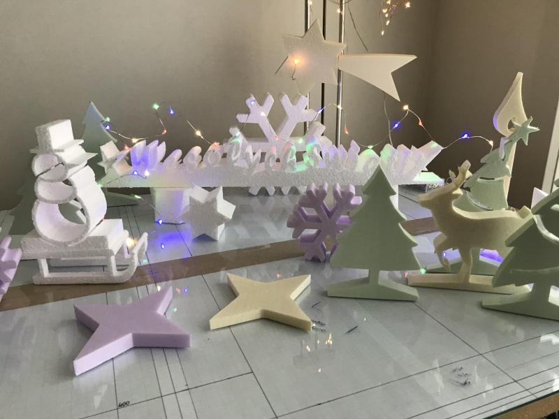

Tej zimy nie postaralem sie o nowy model. Za to wystrugalem z MDF-u takie oto ustrojstwo. Zastapilem w ten sposob tradycyjna ramke i przy okazji zrealizowalem chociaz czesciowo sen o CNC :) ...

Wlasnie po to ta cala maszyneria, zeby nie wycinac za kazdym razem szablonow.
Szerokosc wytopienia jest kwestia dosyc istotna. Program sobie z tym w pewien sposob radzi.
Ja tez wole wycinac na dwa razy (gora, dol). Bede tak robil tylko musze wgryzc sie troche glebiej w temat.
