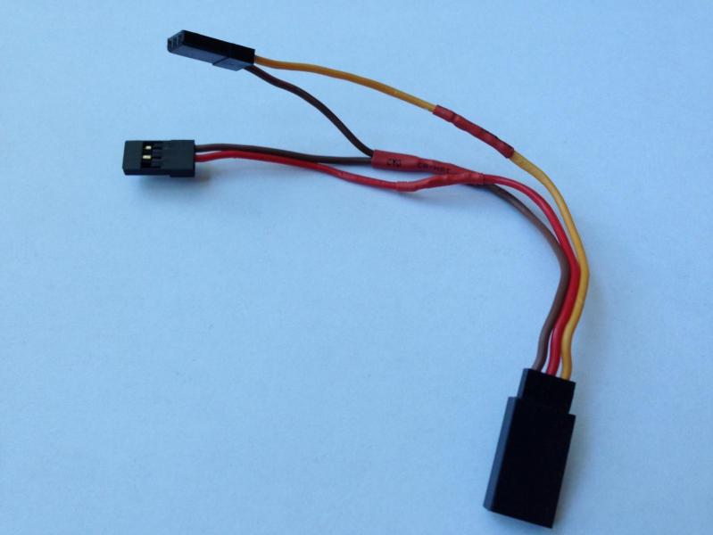

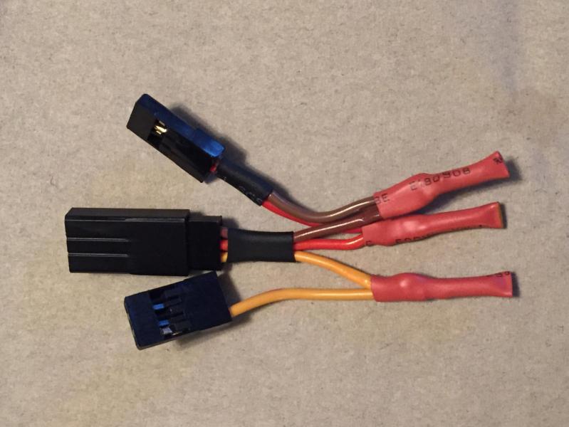

W końcu wymyśliłem jak zmodyfikować kabel "Y", żeby była przejściówka łącząca ESC-regiel-Altis zgodnie z założeniami. Wystarczy kabel Y wpiąć między Altisa od strony odbiornika (!!!), odbiornik i ESC. W kablu Y odgałęzienie od regla odciąć sygnał, dać mu końcówkę i podłączyć tą jedną żyłę sygnałową do Altisa od strony ESC. Nie wymaga to wypinania żyły sygnałowej z regla i umożliwia łatwe przenoszenie Altisa z tym kabelkiem między modelami.
Bardzo mi się nie chce tego rysować, ale jak będzie zapotrzebowanie to może zrobię zdjęcie :)

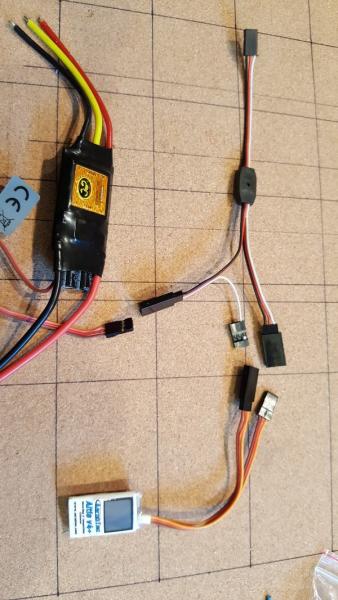

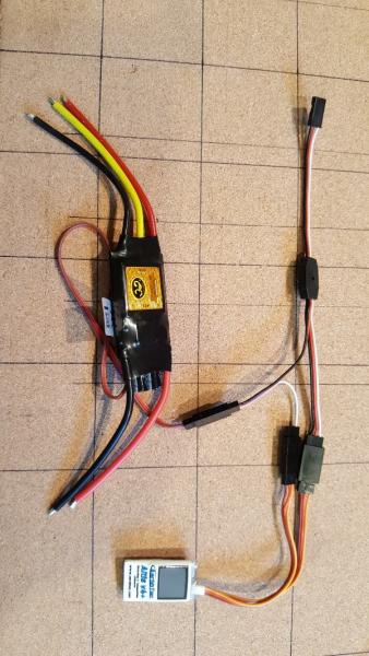

Z przyjemnością, bo działa :)
Połączone z Altisem i ESC
Odłączone, żeby lepiej było widać jaki kabel Y jest potrzebny...  Wolna końcówka do kanału THR w odbiorniku.
[EDIT] Mimo obrócenia zdjęć w kompie (i wysłania zmienionych) tu są uparcie pionowe...
