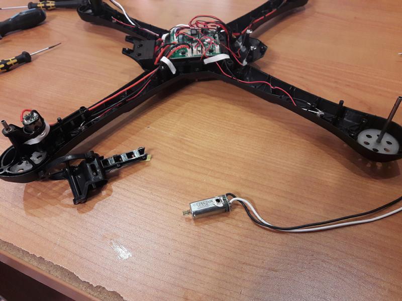

Mam drona z uszkodzonym jednym silnikiem i nie ma nigdzie takiego samego żeby dokupić. Dron to Vortex Forever a silniki takie:
JCS-N50-3125
Co oznaczają numery w takich silnikach? Bo jedyne jakie znalazłem to N50 2828 i N50 3025 na aliexpress. Będą takie pasować? Bo nawet żadnych wymiarów tam nie podali
Jednak na aliexpress są tylko 2828.. może wiecie gdzie znaleźć takie silniki?
Na Ebayu ludzie sprzedaja micro silniczki z oznaczeniem N50 - podajac wszystkie wymiary. Moze wymierz dokladnie swoj silniczek i kup tym sposobem, IMHO jezeli nie znajdziesz dokladnie 3125 to nie pozostaje Ci nic innego jak sprobowac wymienic wszystkie 4 na np 3025 lub inne zblizony rozmiarem - zeby pasowaly do mocowania w ramie.
EDIT:
pozostaje jeszcze kontakt z dystrubutorem http://www.forever.eu/pl/kontakt/ - czy maja zapasowe silniczki. Jezeli nie to ewidentnie jednorazowa zabawka :/
Na oko Twój qopter wygląda jak klon JJRC H16  (Tarantula x6)   zawsze to jakaś metoda na znalezienie zamiennika ....
Ewentualnie MJX 101 , wizualnie ma te same silniki
PS  Tarantula  i JJRC   widzę że ma nawet identyczny gearbox
       Przepnij dla testu inny silnik czy płyta gł. nie padła a nie silnik
Mam sporo różnych silniczków, na oko w tych rozmiarach. Zmierz ten motorek dla pewności, jakby udało Ci się zmierzyć prędkość obrotową przy znanym napięciu (kV) , to już byłoby pewniej.
