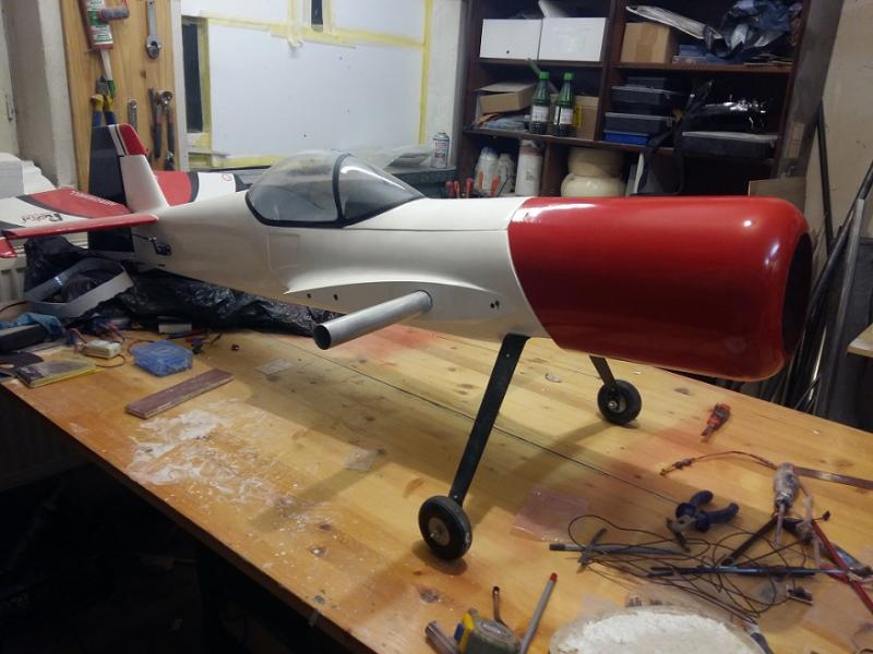

Tomek Opublikowano 9 Stycznia 2017 Autor Opublikowano 9 Stycznia 2017 Model niemal gotowy do lotu. Zostało dorobić maskę. Waga w tej chwili to 3600g, czyli już więcej niż myślałem , a maska jeszcze pewnie 200gram dorzuci. Próba silnika pokazała że jest trochę więcej mocy niż waga modelu, planuje jeszcze sprawdzić większe śmigło, silnik i regiel po próbie były zimne. na razie wygląda to tak:
Tomek Opublikowano 5 Lutego 2017 Autor Opublikowano 5 Lutego 2017 Budowa Su dobiegła końca. No prawie , bo muszę zamówić większy silnik, ten będzie wykorzystany w następnym projekcie. Maskę zrobiłem metodą traconego styropianu, wyszła bardzo dobrze jak na nie ciśnieniowa robotę. Waży 160g i jest dość elastyczna, ale najważniejsze ,że ładnie pasuje do kadłuba. Waga gotowego do lotu wyszła 3650g.
Shock Opublikowano 6 Lutego 2017 Opublikowano 6 Lutego 2017 Wydaje się bardzo długa choć to może wrażenie . Fajne to wyszło ,ciekawe jak będzie latać ?

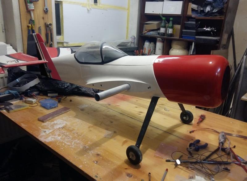

Tomek Opublikowano 6 Lutego 2017 Autor Opublikowano 6 Lutego 2017 Faktycznie na tym zdjęciu maska jest za długa . Ale nie zrobiłem fotki po skróceniu. Skrócona jest o jakieś 4,5 cm. Wymiary wziąłem z przeliczeni długości oryginału i teraz wygląda o.k.
noker Opublikowano 6 Lutego 2017 Opublikowano 6 Lutego 2017 no to dawaj nowe zdjęcie //EDIT Pamiętasz co Ci pisałem o zakończeniu kadłuba? Maskę też skróciłem /na oko/
Tomek Opublikowano 7 Lutego 2017 Autor Opublikowano 7 Lutego 2017 Faktycznie fajnie wygląda zakończenie kadłuba w twoim projekcie. Tak zrobię. Tylko niech wszyscy wybędą z domu bo mnie gonią za smród farby
