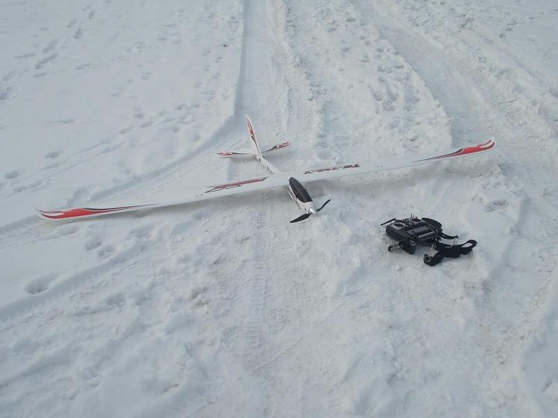

helo Opublikowano 21 Stycznia 2017 Autor Opublikowano 21 Stycznia 2017 Pogoda się poprawiła można było polatać

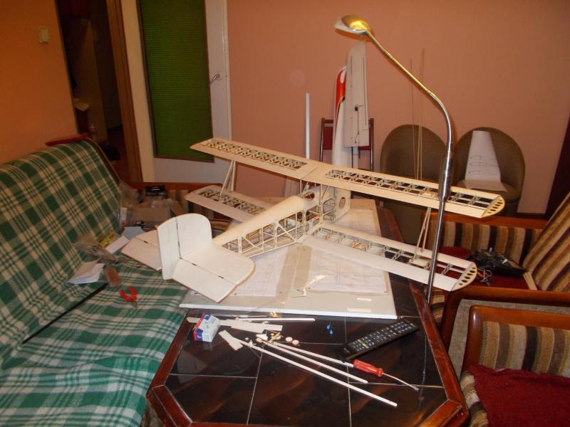

Pablo_433 Opublikowano 23 Stycznia 2017 Opublikowano 23 Stycznia 2017 FRED został częściowo oklejony pozostało zamontowac silnik i rozmieścic elektronike i najgorsze dla mnie to podwozie główne 2

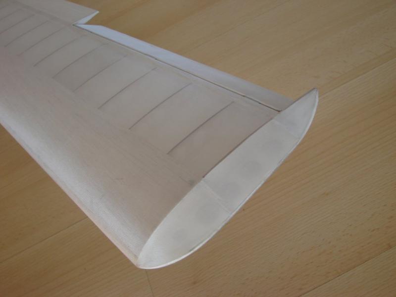

helo Opublikowano 28 Stycznia 2017 Autor Opublikowano 28 Stycznia 2017 Wracając do tematu oklejania koverall-em kolega przeczytał posta i przesłał mi parę zdjęć z oklejania SARY z ELIOTA Jak widać na zdjęciach wszystko przygotowane do malowania.

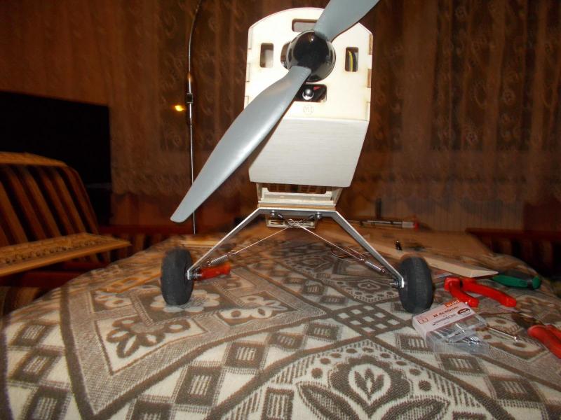

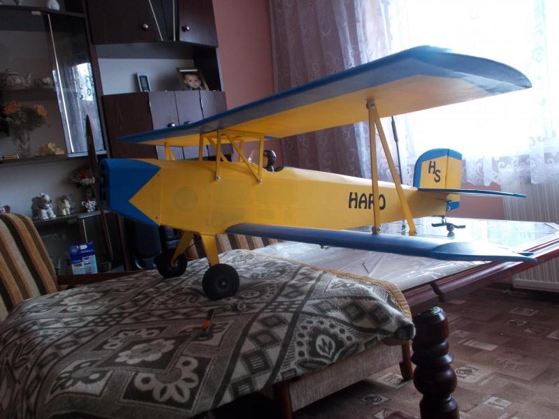

helo Opublikowano 11 Lutego 2017 Autor Opublikowano 11 Lutego 2017 HARO dostał podwozie Tutaj jeszcze bez podwozia ale wstępnie spasowany ]

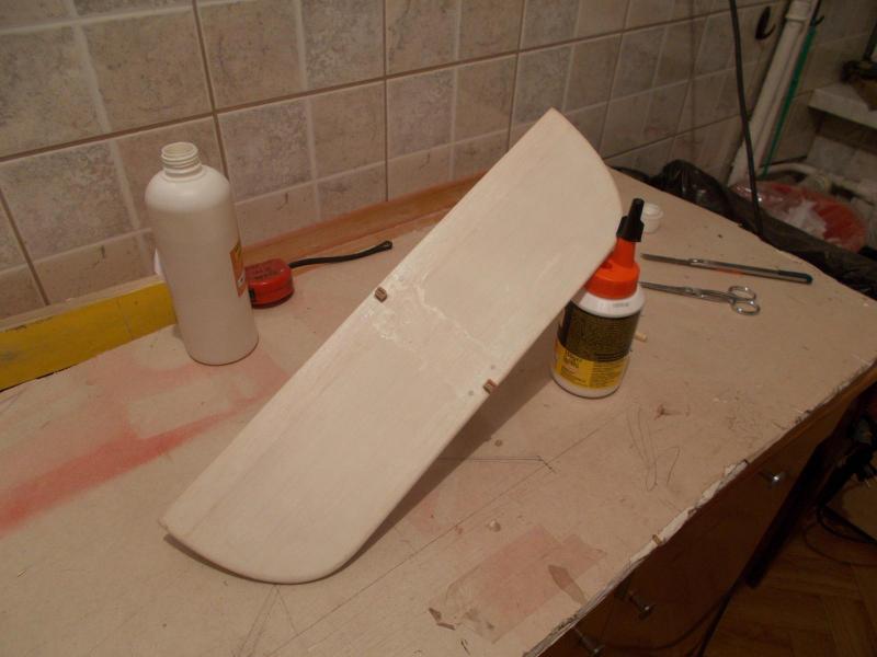

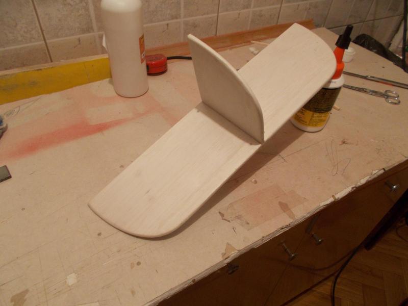

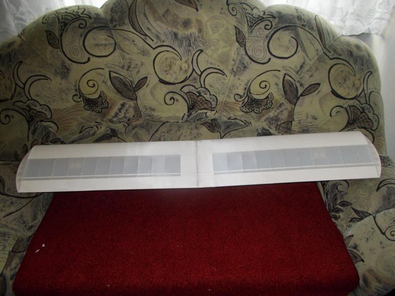

helo Opublikowano 13 Lutego 2017 Autor Opublikowano 13 Lutego 2017 Wracając do oklejania koverallem to na początek poszedł statecznik pionowy i poziomy

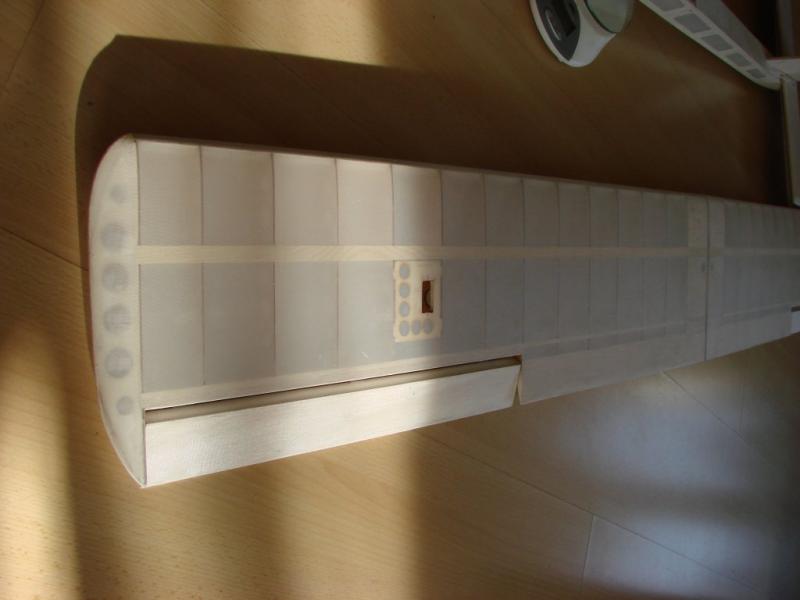

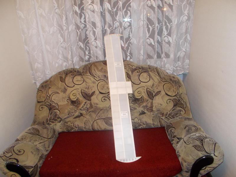

helo Opublikowano 15 Lutego 2017 Autor Opublikowano 15 Lutego 2017 Na drugi ogień w oklejaniu poszło dolne skrzydło Nawet jak na pierwszy raz dobrze poszło

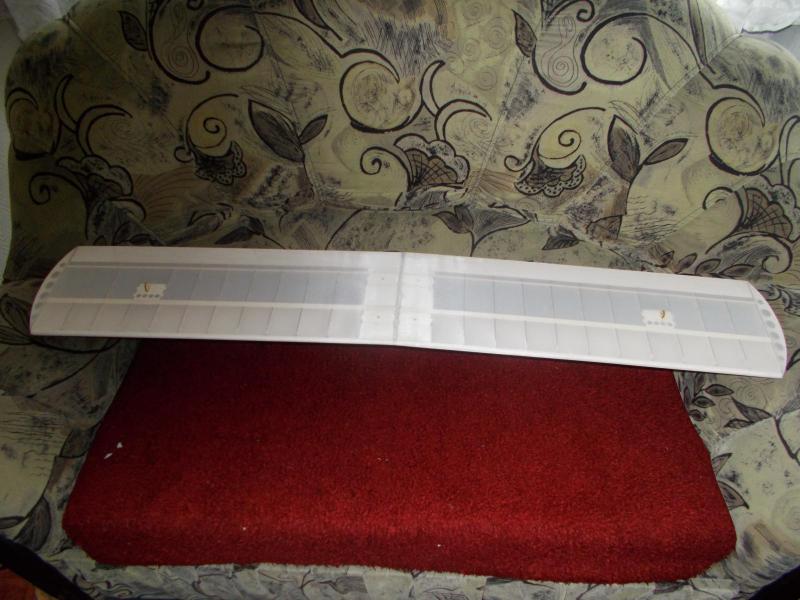

helo Opublikowano 19 Lutego 2017 Autor Opublikowano 19 Lutego 2017 Górne skrzydło poszło jeszcze lepiej. Nawet mi się ta metoda podoba tylko trochę cierpliwości potrzeba

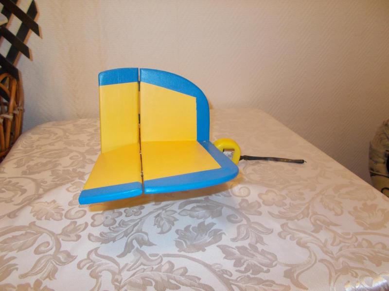

helo Opublikowano 22 Lutego 2017 Autor Opublikowano 22 Lutego 2017 Pomalowałem statecznik poziomy i stery kierunku i wysokości. Musiałem przymierzyć

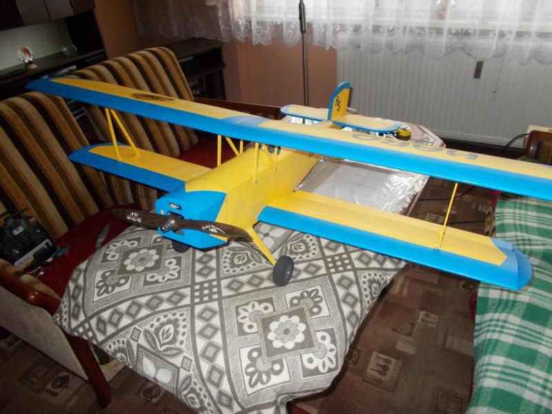

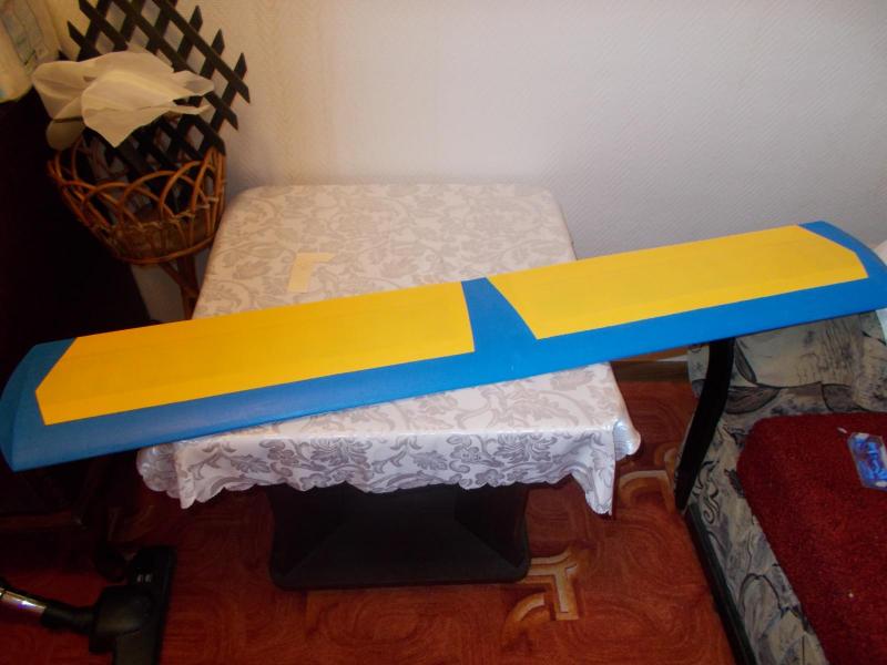

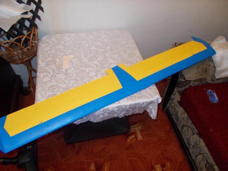

helo Opublikowano 24 Lutego 2017 Autor Opublikowano 24 Lutego 2017 Przyszła kolej na malowanie skrzydeł.

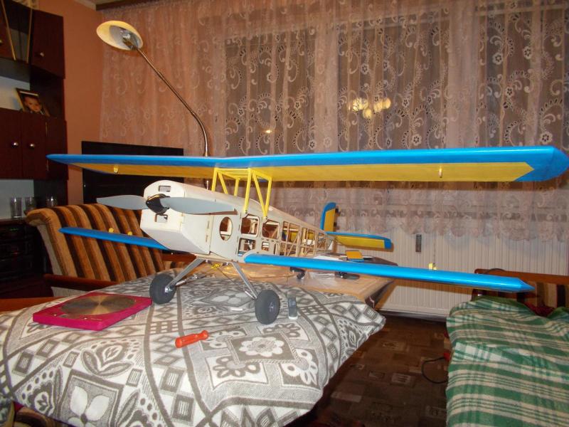

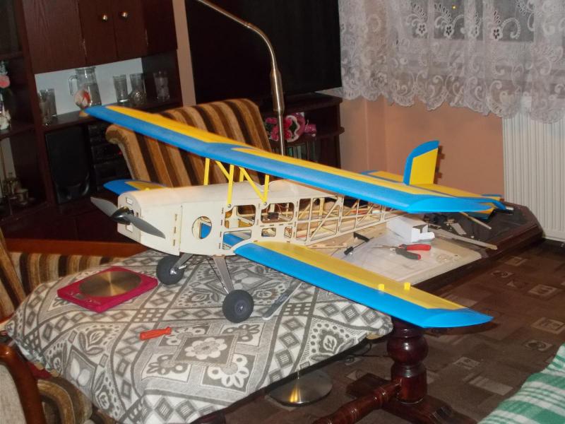

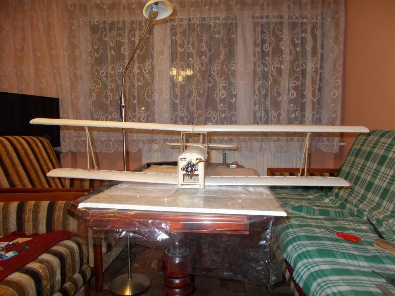

helo Opublikowano 25 Lutego 2017 Autor Opublikowano 25 Lutego 2017 tak sobie po przymierzałem przed oklejaniem kadłuba
Bartek Piękoś Opublikowano 25 Lutego 2017 Opublikowano 25 Lutego 2017 Dołączam się do prośby o podanie wymiarów statecznika poziomego z SW (mile widziana byłaby powierzchnia nośna) oraz jego ciężaru.
helo Opublikowano 26 Lutego 2017 Autor Opublikowano 26 Lutego 2017 Jeśli to w czymkolwiek może pomóc to podaję żądane wymiary 43,5 x17,5 waga statecznika z sterem wysokości to 92g ster kierunku 11g całość to 104g A jeśli to jest naprawdę ważne to powierzchnia statecznika wynosi 7dm/2. Reszta danych jest tutaj jak i filmik że haro lata http://www.modelpartner.ig.pl/sklep/index.php?dwuplat-haro,205
