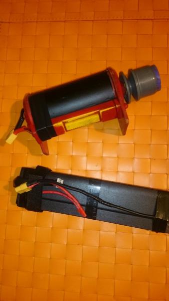

Napięcie 11,1V , 6 ogniw Li-Ion 18650 2,7Ah, 60Wh więc pojemność jest bogata, prawie 5,5Ah :) Zdecydowałem zrobić z tego zasilanie do rozrusznika do spaliny. Silniki głównie o pojemności 4cm3 sporadycznie 12cm3.

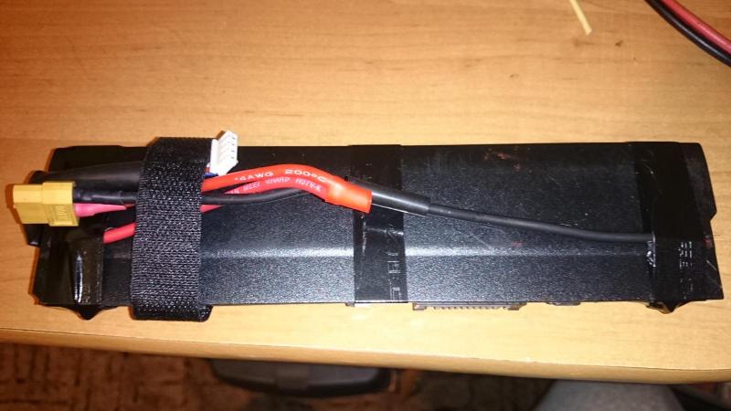

Rozłożyłem aku i dolutowałem złącze balansera oraz przewód zasilania. Wyprowadzone już na zewnątrz. Na razie połączyłem prowizorycznie z rozrusznikiem, działa ale wydaje się jakby miał mniej mocy w porównaniu z akumulatorem żelowym czy LiPol 3s 1300mAh 35C i zastanawiam się czy nie zajadę tego pakietu rozrusznikiem.
Jak będzie trochę cieplej to przetestuję w praktyce.

Baterie laptopowe nie są przystosowane do oddawania dużego prądu. Stąd pewnie efekt słabszego kręcenia.
Nie znam się na nich ale możesz mieć rację, zobaczymy w praktyce jak będzie wytrzymywać/ albo nie :P
Tymczasem skończyłem już całość, jeszcze tylko srytytki :)
