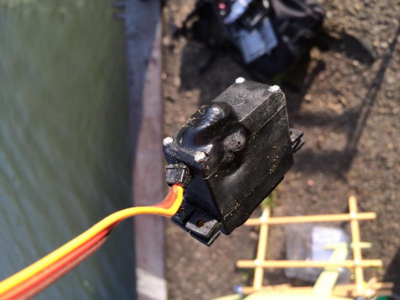

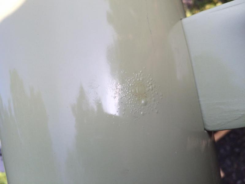

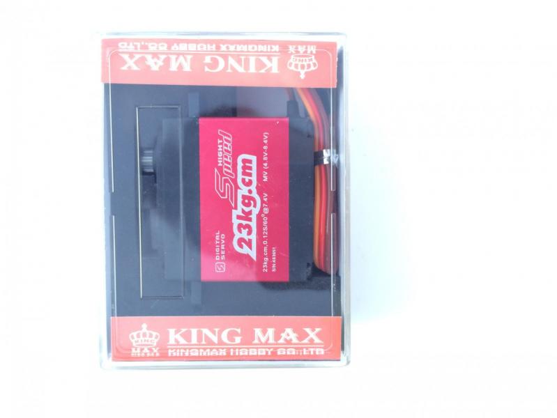

Taki trening - spalone serwo i kilka bąbli na przygrzanym kadłubie. Jednak warto przycinać koncówki węzełków na szotach.
Wow ale jazda !
Napisz więcej , by reszta w tym i ja , nie usmażyła żadnego serwa. Rozumiem że nie było żadnego zabezpieczenia , w postaci bezpiecznika ( najlepiej automat).
Czy kadłub będziesz szlifował i malował ?

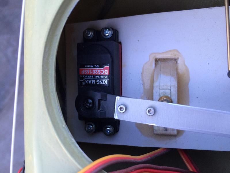

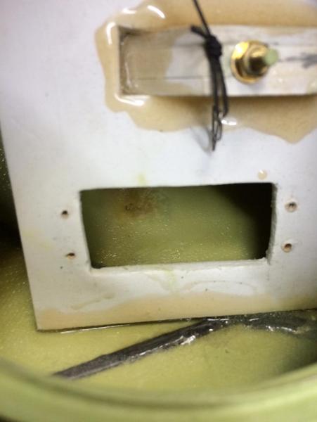

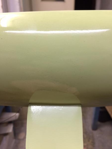

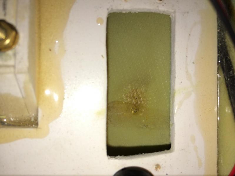

Serwo 13 kg. Aparatura zaczęła piszczeć, że coś z baterią, ale że mam najprostszy odbiornik myslałem, że to jakiś błąd. Po spłynięciu i otwarciu łódki była kupa dymu więc szybko wykręciłem serwo. Łódka pływała na zawodach i było wszystko O.K. Na zdjęciu miejsce uszkodzenia kadłuba od środka. Zamówiłem nowe mocniejsze serwo, kadłub wzmocnię od środka żywicą, a bąble przeszlifuje i zabezpieczę lakierem. Przyczyna to chyba zaczepienie linki prowadzącej szoty. W sumie trochę smrodu i kolejne doświadczenia.
Cześć,
Łódka po szybkim remoncie gotowa do zawodów. Kolega pomógł mi zreanimować kadłub (zalane żywicą miejsce przegrzania od wewnątrz, przeszlifowana i pomalowana część zewnętrzna burty). Ja poskładałem wszystko do kupy, dodałem kilka linek i wymieniłem sztag i achtersztag. Przedłużony został też bom foka. Niestety pogoda nie sprzyja testom, więc wszystko wyjdzie w praniu w sobotę :).
