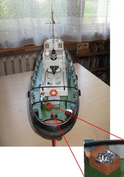

Pozdrawiam obserwatorów budowy Klimka. Kadłub na zdjęciu jest świeżo po naniesieniu czarnego lakieru półmatowego (po pewnym czasie ładnie stracił połysk). Teraz trwają intensywne prace nad rozmieszczeniem i uruchomieniem wyposażenia wewnątrz kadłuba. Model jest po próbie "wannowej" - zgodnie z przewidywaniami, prawidłowo stoi na wodzie, choć muszę trochę wybalastować przód i prawą burtę. Balast według mojej oceny będzie niewielki. Po "łykendzie" będzie prezentacją fotograficzna z kolejnego etapu. Wodowanie coraz bliżej.
Pozdrawiam
Ryszard
Witam w kolejnej odsłonie prezentującej budowę poczciwego holownika typu H180 KLIMEK. Było kilka dni przerwy w relacji spowodowanej pracami montażowymi modelu w całość. Po upływie ponad trzech miesięcy, model jest prawie gotowy do wodowania. Nie ukrywam, że problem stanowiło rozszyfrowanie olinowania masztu. Tu liczę na wyrozumiałość znawców tematu. Do całkowitego zakończenia brakuje już tylko ostatecznego wyważenia na wodzie. Z poprzednich prób wynikało, że dodatkowego obciążenia balastem wymaga dziób.  Jako że, wszystkie elementy są na swoim miejscu, odbędzie się ostatnia, przed wodowaniem na otwartym akwenie, próba „wannowa” i rozmieszczenie dodatkowego balastu (po pracującym weekendzie - niestety).
Członkowie załogi w liczbie trzech marynarzy to profesjonaliści w swoim fachu. Będzie pewnie z nich pożytek pomimo, że zarabiają najniższą krajową.
Prezentuję również krótki film z dźwiękiem imitacji silnika napędowego i spalinami z diesla wydobywającymi się z wnętrza KLIMKA.
Do Andrzeja – bandera jest tymczasowa, zrobiona z ogólnie dostępnych materiałów (folia samoprzylepna).  Ale wiem, że będzie profesjonalna.
I tak, wiem - literka "K" jest już dopisana  ;)
