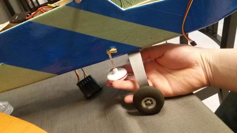

chips Opublikowano 13 Lutego 2017 Autor Udostępnij Opublikowano 13 Lutego 2017 Szybka podpowiedź !!!!!!!!!!!!!!!!!!!!!!! Antenkę mogę zamontować przy duralowym podwoziem na tej wysokości co na zdjęciu???? Odnośnik do komentarza Udostępnij na innych stronach Więcej opcji udostępniania...
