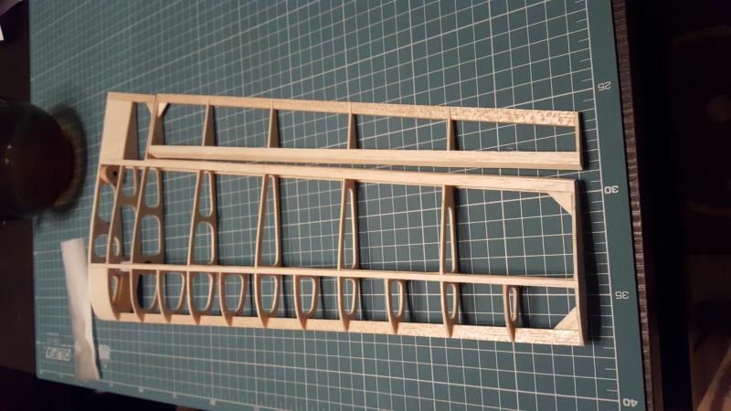

drugie skrzydło jeszcze nie jest do końca zrobione :D Lotka wycięta będzie później :)

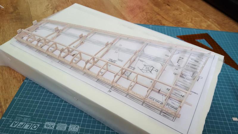

Mateusz, zdecydowanie styrodur. Szkoda Twojej pracy ze styropianem.
Ok to kupię styrodur :)

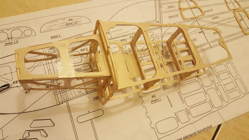

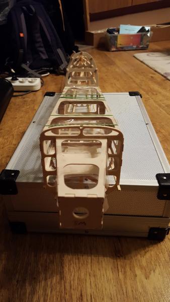

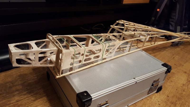

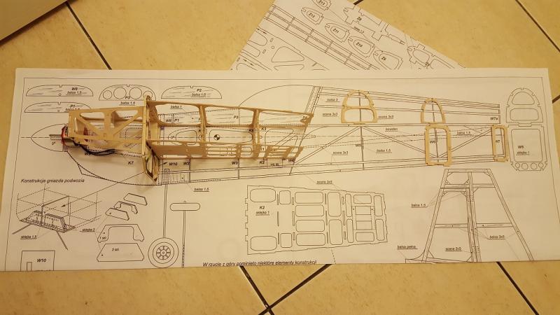

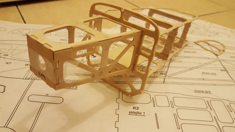

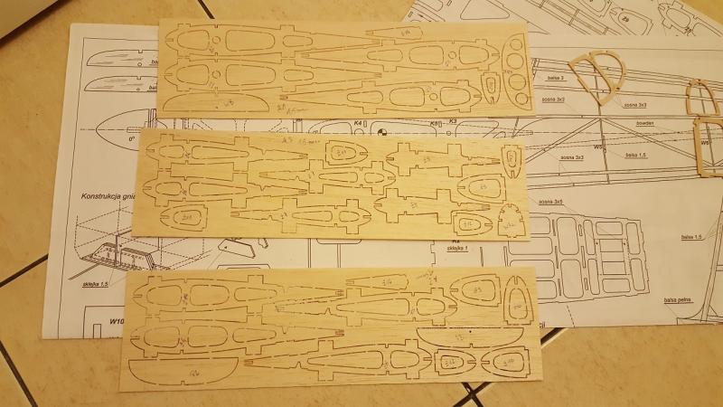

Kolega Matijus tak mnie zainspirował, że też zabrałem się za budowę. Najpierw zamówiłem odpowiednie numery modelarza, bo nie co miesiąc kupuję. Potem zacząłem gromadzić materiały i przenosić plany do postaci cyfrowej. Przez ostatnie 2 dni po trochu na swoim maleńkim CNC ciąłem elementy. Praktycznie wszystko już gotowe, ale dzisiaj w nocy okazało się, że przy dwóch elementach coś spaprałem i wycięły się za małe. No ale cóż. To pierwszy model robiony z planów. Wcześniej zestawy ARF, potem kit, a teraz pora na walkę od podstaw. Przyznam szczerze, że podziwiam kolegę Matjusa, za cierpliwość w wycinaniu elementów. Kiedy zobaczyłem jakie to wszystko delikatne po prostu zszokowany byłem ile cierpliwości trzeba do ręcznego cięcia. O ile balsa to przyjemność, to cięcie cieniutkiej sklejki już uważam za wyzwanie. Zresztą i tak nie obyło się bez obróbki pilniczkami. Tak człowiek uczy się na swoich błędach. Jak skończę, to poprawię co nieco w plikach CAD. Poniżej na zdjęciach efekty moich wypocin. :) Na dniach zabieram się za klejenie.

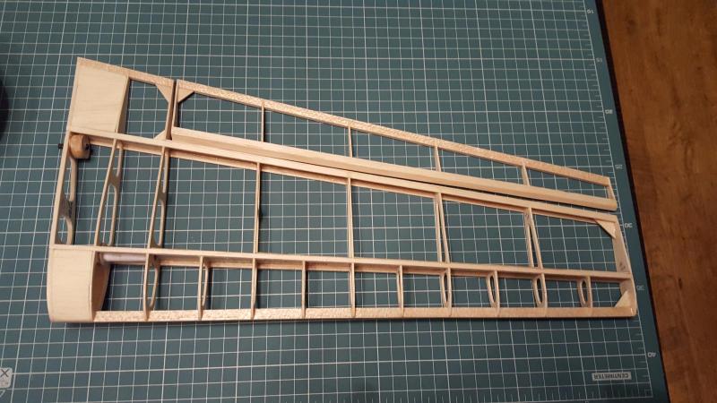

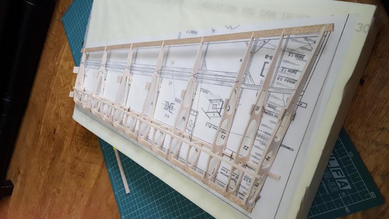

Dzisiaj zasiadłem do skrzydła. Znalazłem chwilę i o dziwo dało się poskładać bez większych problemów. Przy kadłubie musiałem więcej z pilnikiem posiedzieć, żeby części do siebie pasowały. Oto jedna połówka skrzydła. :)
Matjus. Nie przejmuj się. Zwykle sprzęty lubią psuć się parami. Także po burzy wyjdzie słońce i zasiądziesz do dalszej budowy. Jak widzisz ja też nie należę do szybkich budowniczych.
