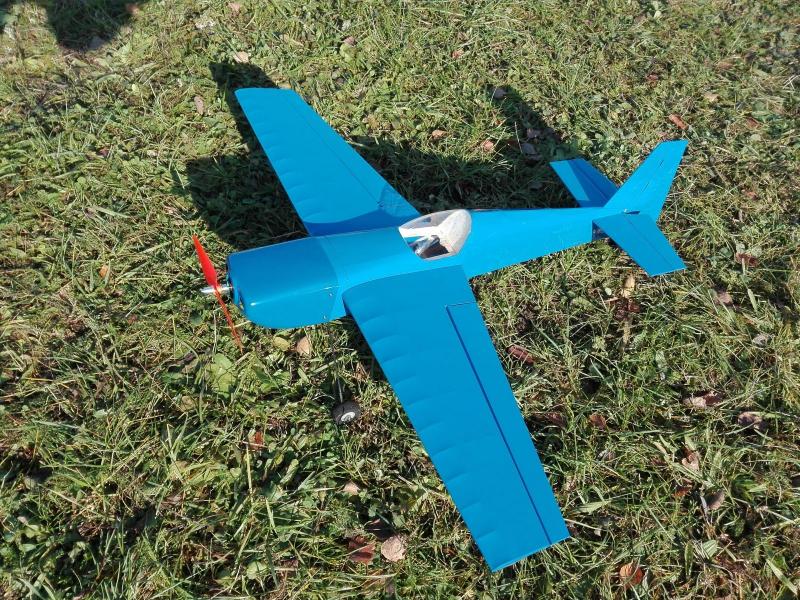

majster222 Opublikowano 15 Listopada 2017 Opublikowano 15 Listopada 2017 Cześć. Model ukończony . Waga z pakietem 530g. Pogoda dopisała i dzisiaj dobył się oblot, filmu nie ma, ze względu braku operatora i sensownego sprzętu do filmowania. Model bardzo fajnie lata, wymagał jedynie minimalnego trymowania. Budowa tego modelu przyniosła mi wiele frajdy, plany czytelne i świetnie wykonane (dziękuję Andrzejowi za ich udostępnienie). Ale nie obyło się bez ofiar, tak jak pisał skippi66 (którego nieposłuchałem i przekonałem się na własnej skórze ) pręt węglowy wytrzymał 4 lądowania i przy piątym twardym zrobił "trach". W związku z tym mam pytanie które podwozie wybrać: 1 - https://modelemax.pl/pl/glowne/3122-podwozie-duralowe-2-200mm--lp420.html 2 - https://modelemax.pl/pl/glowne/3111-podwozie-weglowe-240-140mm-lp304.html
cyrax_ojz Opublikowano 15 Listopada 2017 Opublikowano 15 Listopada 2017 równie dobrze w miejsce węgla można dać 3mm pręt stalowy
jędrek Opublikowano 15 Listopada 2017 Opublikowano 15 Listopada 2017 Paweł, gratulacje z oblotu, a co do podwozia,trzeba było zrobić jak w oryginale :-)
majster222 Opublikowano 15 Listopada 2017 Opublikowano 15 Listopada 2017 ☺ Przekombinowałem i mam za swoje, pewnie wstawie z 3mm pręta jak pisze Maciej, tylko muszę zamówić, bo ten który mam w domu to jakiś miękki jest i może czasem się giąć. A to węglowe sprawdziło by się, czy jest do lżejszych modeli? Wypalcowane na androidzie

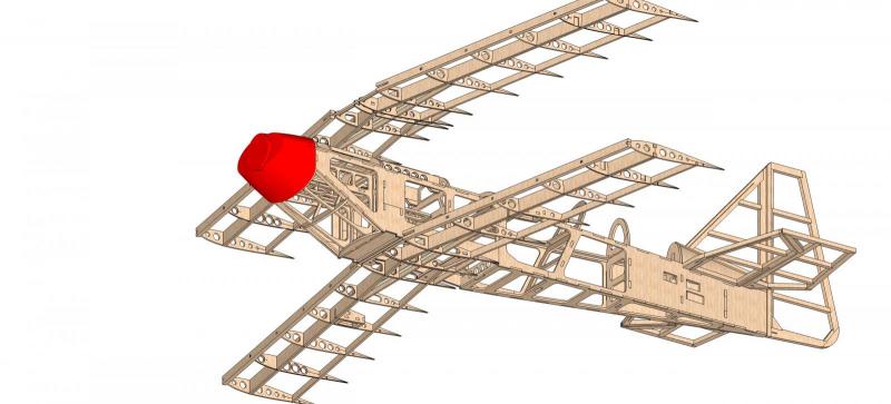

Matijus Opublikowano 27 Marca 2018 Autor Opublikowano 27 Marca 2018 Witam ponownie. Trochę zaniedbałem mini edga, ale przeprowadzka do Niemiec dużo czasu mnie kosztowała a i weny nie miałem za bardzo. Ostatnio jednak coś się ruszyło (stwierdziłem że muszę go dokończyć, szkoda go tak zostawić na takim etapie prac zwłaszcza ile pracy w niego wsadziłem). Chodziłem z zamiarem dokończenia go chyba z 2 miesiące w końcu nawet kobita zaczęła mnie ganiać do tego modelu . Edge przejechał ze mną 1000km w koszu na brudne pranie, jedyna rozsądna opcja jak pakowałem wszystko do auta, ale oczywiście nie obyło się bez ofiar. Tylne usterzenie trochę się wygięło oraz jedna listewka odpadła. Wszystko udało się wyprostować. Póki co zrobiłem gniazdo na podwozie oraz dopieszczałem całokształt. Dodałem kawałek sklejki tam gdzie pokrywa wchodzi w kadłub (wolał bym uniknąć przykrych niespodzianek).

Matijus Opublikowano 3 Kwietnia 2018 Autor Opublikowano 3 Kwietnia 2018 Super, czyli silnik zamówię. Goldy myślałem żeby w ogóle pominąć i na stałe przelutować (raczej cały zestaw zostanie już w tym samolocie) choć nie wiem czy to dobry pomysł. Waga wychodzi jak narazie 195g wszystko co na zdjęciu, nie wiem czy dużo cz mało? Kabinka jakoś taka mi bardziej pasuje (będzie czarna), średnio mi się podobało jak prześwitywała a w środku pustka Maska powstanie na końcu (nawet się zastanawiam czy już nie po oblocie). Dziękuje za porady 1

Matijus Opublikowano 22 Kwietnia 2018 Autor Opublikowano 22 Kwietnia 2018 Serwa trafiły na swoje miejsce, pozostało wkleić zawiasy skończyć "szybkę" oraz maskę jak narazie powstało nowe lepsze kopyto. Puki co waga modelu to co na pierwszym zdjęciu to 329g. Wg obliczeń wyjdzie całość ok 550g (mam troszkę większy pakiet) ale i tak coś mi za dużo wyszło. Jak nie będzie dobrze latać wtedy będę myśleć.
Matijus Opublikowano 2 Czerwca 2018 Autor Opublikowano 2 Czerwca 2018 Edge wkońcu doczekał się silnika. Wszystko powstawiane i dziś (o ile pogoda się nie zepsuje) odbędzie się oblot. Nie wiem czy jakiegoś operatora kamery dorwę, ale mam nadzieje na powrót w jednym kawałku 1
