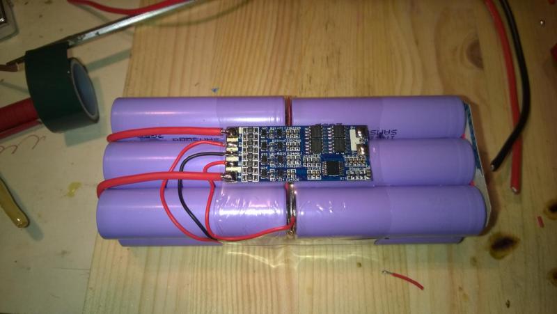

Dominik3001 Opublikowano 24 Marca 2017 Autor Opublikowano 24 Marca 2017 Tak teraz mysle ze troche tego nie przemyslalem, lepiej by bylo 3S3P Mam znajomego ktory jest elektrykiem, mysle ze on by mi to zlutowal. To ma byc lutowane wedlug tego schematu? bo nie wiem jak mu wytlumaczyc jak to zlutowac? A mozna łaczyc według tego schematu?(wiem ze to 4S)
TeBe Opublikowano 24 Marca 2017 Opublikowano 24 Marca 2017 Jak się dobrze przyjrzysz, to zobaczysz, że to ten sam schemat.
mike217 Opublikowano 24 Marca 2017 Opublikowano 24 Marca 2017 Może być. Jednak jak ktoś nie lutował pojedynczych cel Lipo to może go zaskoczyć trudność lutowania i efekt np zwarcia
RomanJ4 Opublikowano 24 Marca 2017 Opublikowano 24 Marca 2017 No nie wiem czy podpięcie równoległe 3x3cel pod 3 celowy balanser wyjdzie takiemu pakietowi na zdrowie kiedy jedna z cel będzie słabsza..?
mike217 Opublikowano 24 Marca 2017 Opublikowano 24 Marca 2017 Założenie jest tylko i wyłącznie takie, że ogniwo złożone z 3 cel tworzymy z 3 równych cel. Żeby to jednak zrobić trzeba mieć czym te cele przebrać.
Dominik3001 Opublikowano 24 Marca 2017 Autor Opublikowano 24 Marca 2017 czyli jak mam 3 nowe (ani razu nie użyte) takie same pakiety to moge je złączyc bez problemu? a tak z ciekawosci co by sie stalo jesli bym ich nie przebral?
RomanJ4 Opublikowano 24 Marca 2017 Opublikowano 24 Marca 2017 Według mojej wiedzy balanser będzie starał się wyrównać tę gałąź z mniej sprawną celą przeładowując tym samym pozostałe dwie pełnosprawne. Czym to może grozić to nie trzeba wyjaśniać
mike217 Opublikowano 25 Marca 2017 Opublikowano 25 Marca 2017 Lutując akumulatory równolegle zawsze trzeba zadbać aby były w równym stopniu naładowane to po pierwsze. Dlaczego to takie ważne, aby uniknąć sporego prądu wyrównującego. Po drugie 3 cele zrównoleglone, z których jedna jest wyraźnie gorszej jakości zawsze będą właśnie przez te gorszą limitowane. Bateria złożona z kilku cel w których jedna jest wyraźnie gorsza ( rozpatrujemy już szeregowe połączenie) i pozbawiona tak zwanego BMS czyli płytki monitorującej każdą cele w szeregu jest bardzo niebezpieczna. A wiadomo, że nasze pakiety takich płytek nie mają . Podczas ładowania i rozładowania istnieje ryzyko przeładowania celi o napięciu najwyższym i rozładowania poniżej bezpiecznego progu tej o największym oporze. Wiadomo, powie ktoś , że ładuje z balanserem! Ok- prądy balansowania w tanich ładowarkach są małe na poziomie 30-200mA a ładujemy prądem 3-5A!!! Balanser nie nadąży z wyrównywaniem . Autor tematu zakłada, że ma nowe baterie. Ok , sprawdź więc jak równe są w nich ogniwa i co dzieje się pod obciążeniem. Możesz do tego celu użyć kilku żarówek samochodowych. Jeżeli pod obciążeniem cele mają podobne napięcia to połącz Swoje pakiety i lataj, pamiętaj jednak, że problemy z rozjechaniem napięć zaczynają się podczas rozładowania kiedy przekraczasz próg 3,5V na cele. Ustaw zabezpieczenie tak aby wykorzystywać maksymalnie 60 procent dostępnej energii a będziesz się cieszyć akumulatorem długo. Wspomniałem o BMS, BMS pilnuje każdą cele z osobna i przerywa ładowanie i rozładowanie kiedy ta najgorsza osiągnie krytyczne wartości. Tu przykład pakietu 4S3P , który zbudowałem do aplikacji nurkowej. Cele są zabezpieczone i balansowane przez układ elektroniczny. Jest to akumulator bezpieczny dla użytkownika, płytka zabezpiecza przed, przeładowaniem, zwarciem, rozładowaniem oraz przed rozjechaniem się ogniw podczas eksploatacji. To jako ciekawostka Akumulator 4S3P
