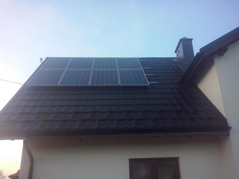

sebka34 Opublikowano 27 Marca 2017 Opublikowano 27 Marca 2017 Ja mam 1,8kw z podpisaną umową w czym mogę pomóc Odkup energii, produkcja jest nie opłacalna. W przypadku odbiorcy indywidualnego wchodzi w rachubę tylko Prosument. Po pierwsze musisz mieć umowa kompleksową dostawy energii, po zamontowaniu paneli PV zaklad energetyczny, odbiera instalację i MUSI (ustawowo) zalozyc licznik dwukierunkowy do bilansowania energii. Bilansowanie najlepiej w okresie minimum 6 lub 12 miesięcy. Pozdrawiam T Po pierwsze enegra nie odkupuje już energi od onia 01.01.2017r tylko rozlicza sie w Netmeteringu co dla prosumentów nastawianych na oszczędności w rachunkach za prąd , a tym samym zysk, jest raczej korzystniejsze ja latem energie pakuje w bojler i nie pale na ciepłą wode. Dodam że ZE robi co może, aby nie podpisać umowy, często wymaga projektu do zatwierdzenia przez siebie i robi co może, żeby się doczepić. Generalnie da się, ale okres zwrotu to minimum 15 lat i nie masz żadnej pewności, że instalacja tyle wytrzyma. Robialne, ale raczej dla bogatych hobbystów. Może i robi co może by nie podpisać umowy ,lecz ja bym tego tak nie ujął po prostu stwarza pewne trudności. a okres zwrotu jest adekwatny do sumy inwestycji jaką sie planuje na fotowaltaike. Jeśli mówimy tu o czystym zarobku to popietam TeBe lecz można ztobić (założyć instalacje ) tanśym kosztem np. samemu. to przykładowa moja produkcja z dnia dzisiejszego http://pvmonitor.pl/user.php?idinst=252

sebka34 Opublikowano 28 Marca 2017 Opublikowano 28 Marca 2017 Mam ją w lipcu bedzie trzy lata do sieci oddałem 1,7mw ogólnie ile wyprodukowałem nie liczyłem tego nigdy . W zeszłym roku płacili mi za nadwyżki nadprodukcyjne lecz w stryczniu sami przysłali aneks do umowy z rozliczeniem w netmeteringu , ja walczyłem z energą od momentu podpisania umowy o takie właśnie rozliczanie i nie moglem sie doprosić .Więc nowelizacja jaka weszła w życie z dniem 01.01.2017r jest dla mnie korzystniejsza . P.S. Co do umowy nie do konca są one takie same. Mam paru kolegów w swojej okolicy ktorzy legalizowali swoje instalacje i są to różne umowy. Np ja mam adnotacje w umowie ze mogę zerwać umowe bez konieczności odłanczania inastlacji od sieci z możliwością rozbudowy o czy mam obowiązek poinformowanie odbiorcy. Kolega ma ze może zerwać umowe lecz konieczne jest odłączenie instalacji od sieci.
