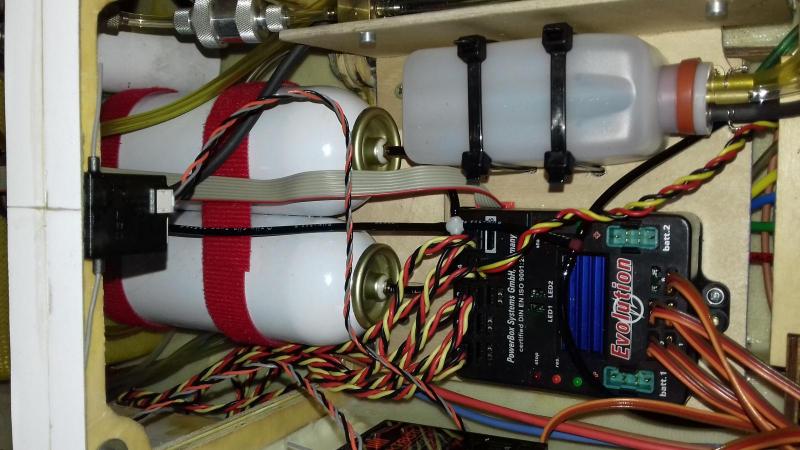

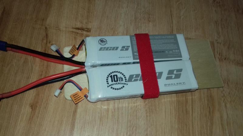

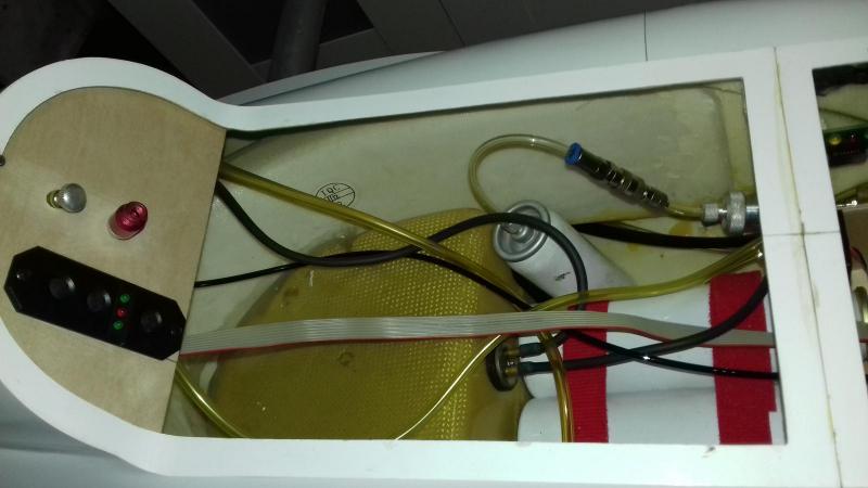

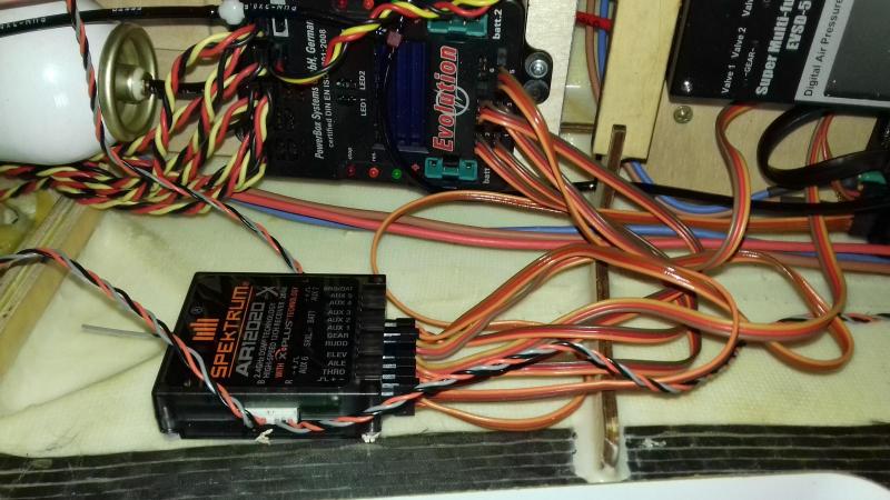

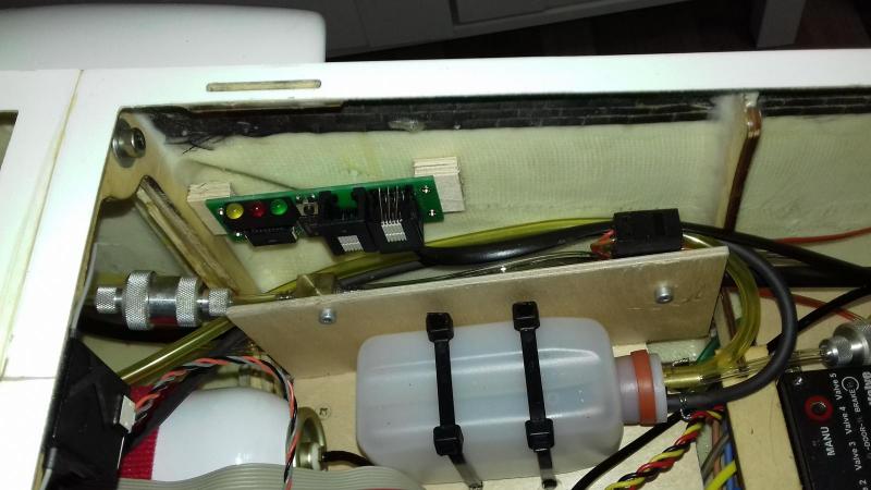

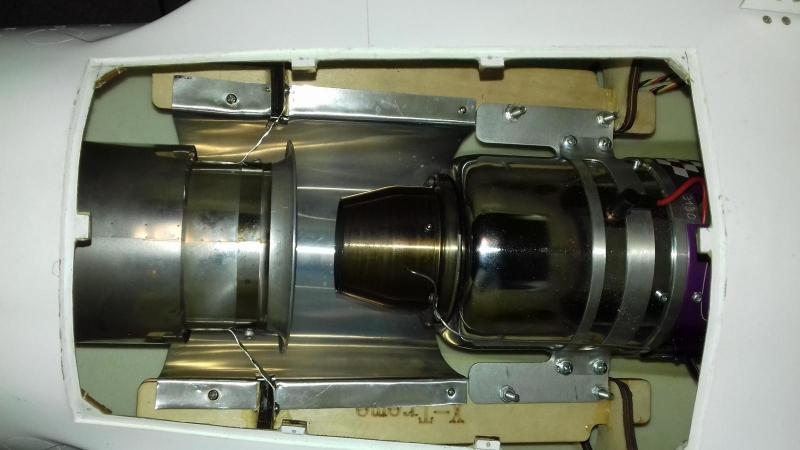

Właśnie problem z wyważeniem był impulsem do przerobienia wszystkiego co do tej pory zrobiłem. Po krótkim namyśle wybebeszyłem kadłub do gołego laminatu i zacząłem montaż na nowo. Wszystko co było ciężkie poszło możliwe do przodu, a całe wyposażenie zamontowałem na demontowalnej sklejkowej podłodze, dzięki czemu wszystkie elementy mają solidne oparcie. Bez porównania z tym co było. Do tyłu poszły zaś lekkie elementy jak zbiorniki na powietrze i propan. Zyskałem sporo ale jeszcze nie było najlepiej więc zabrałem się za turbinę. Udało mi się ją przesunąć ponad 2 cm do przodu, dzięki czemu wyważę model bez ołowiu. Znalazłem też w opisie że rura wylotowa powinna być oddalona od końca kierownicy spalin o 25 mm. Tak też zrobiłem ale dla bezpieczeństwa wykonałem ekran z blachy aluminiowej 0,3 mm.

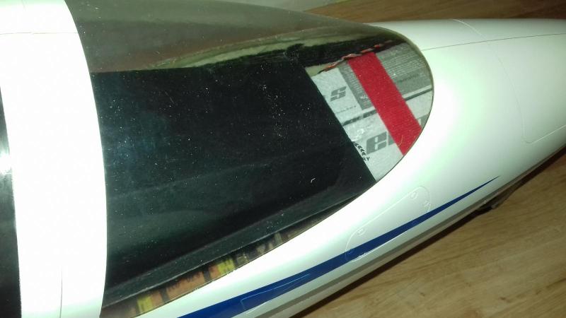

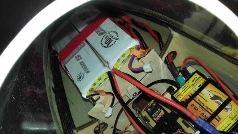

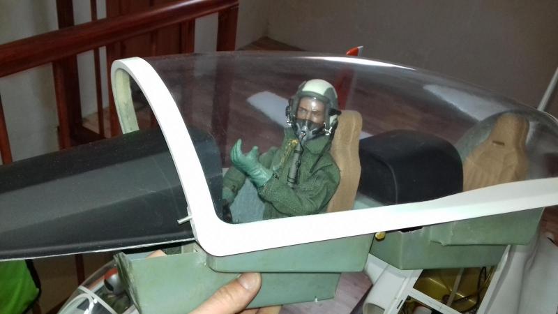

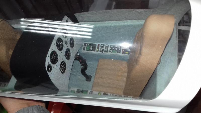

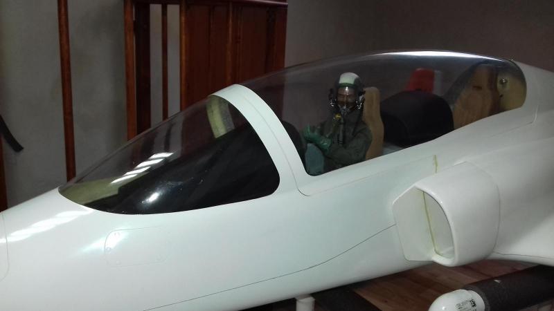

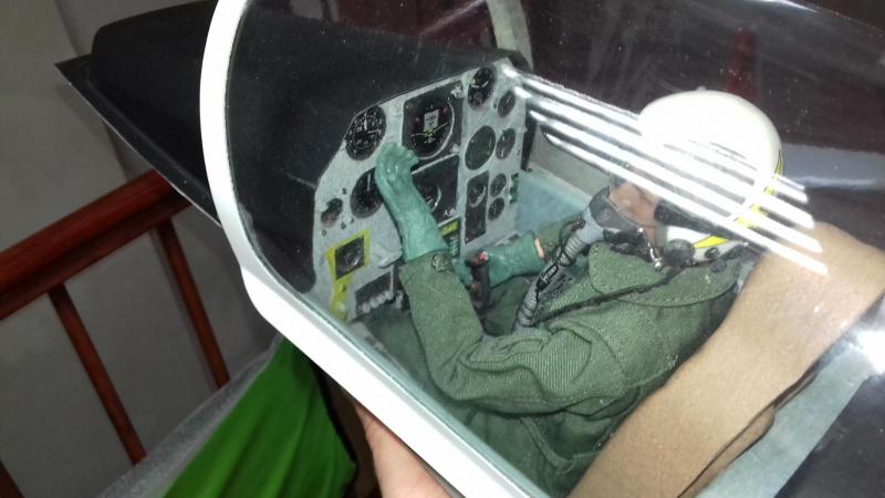

Złożyłem też kabinę pilotów z którą wtedy nie potrafiłem sobie poradzić. Teraz jest Ok choć trzeba przyznać że chińczyki zrobili ją dość ciężką.

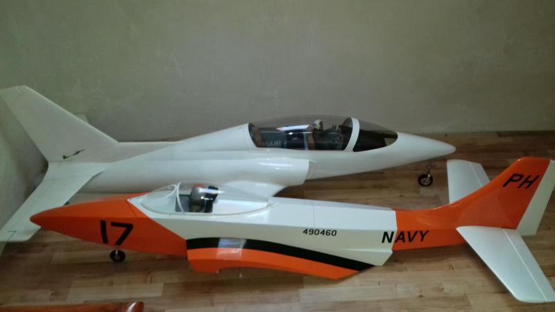

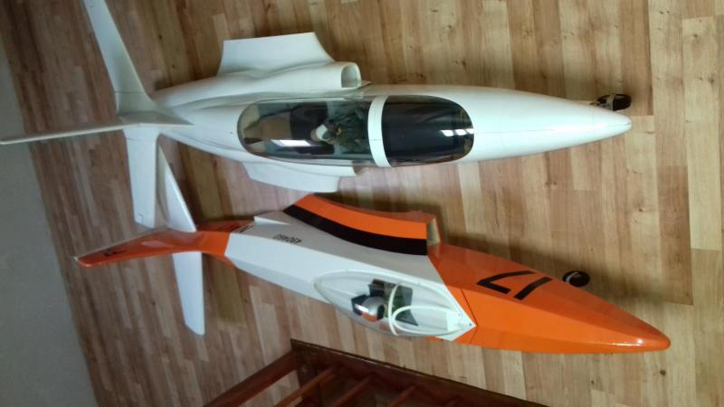

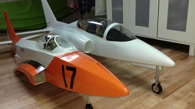

A tutaj dla porównania Viper i Turbinator. Viper niestety jest ładniejszy. Zaskoczyło natomiast mnie to, że Turbinator jest prawe 10 cm dłuższy i wcale nie wiele mniejszy. Jednak różnica w masie niekorzyść Vipera  jest ogromna. Zakładam, że pusty będzie ważył ponad 10Kg.
Jestem pod wrażeniem ile tam jest .... tego wszystkiego :D Coś pięknego, oba piękne modele tylko czekać na oblot Vipera i zachwycać się :)

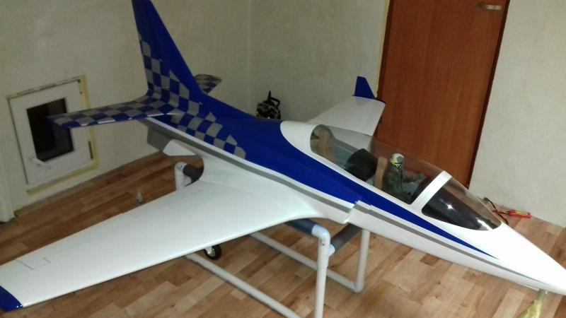

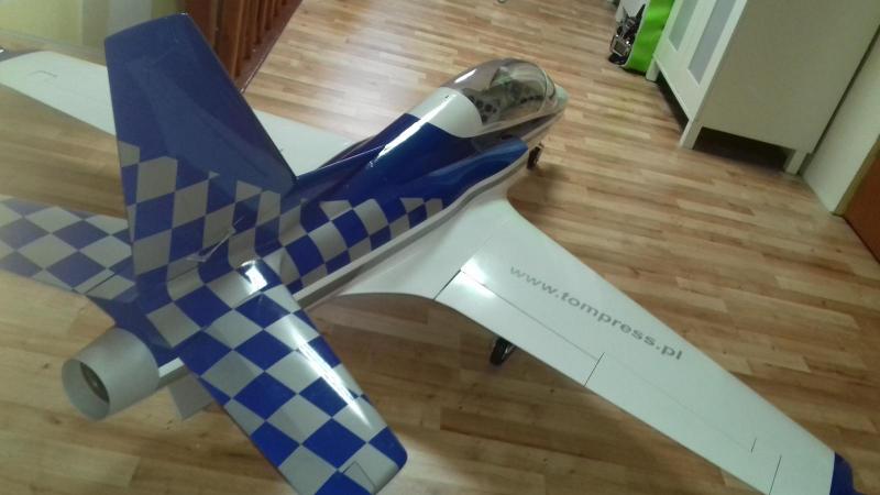

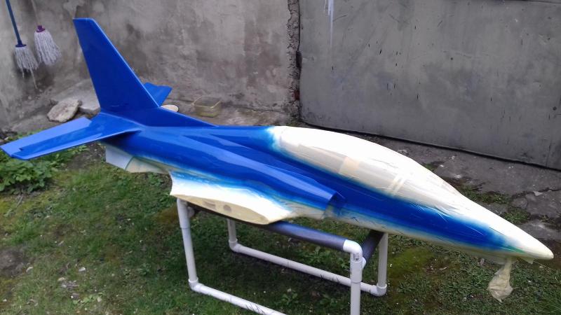

Właśnie położyłem pierwszy kolor, jutro drugi i czekamy na lotną pogodę. Aby nie dokładać zbędnych kg biały żelkot zostanie biały a namalowane będzie tylko to co niebieskie i srebrne. Pewnie będzie się różniło połyskiem ale nie chcę zwiększać bez potrzeby masy i tak ciężkiego już modelu. Jutro go zważę bo sam jestem ciekaw ile wyszło.

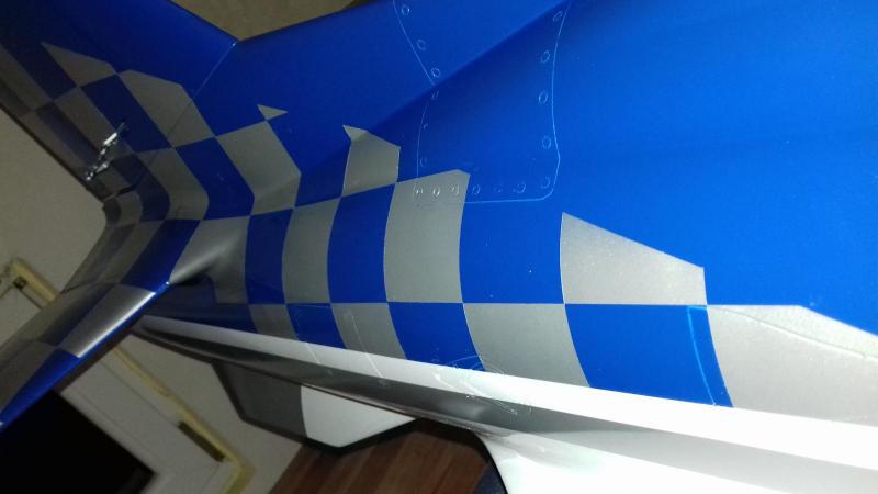

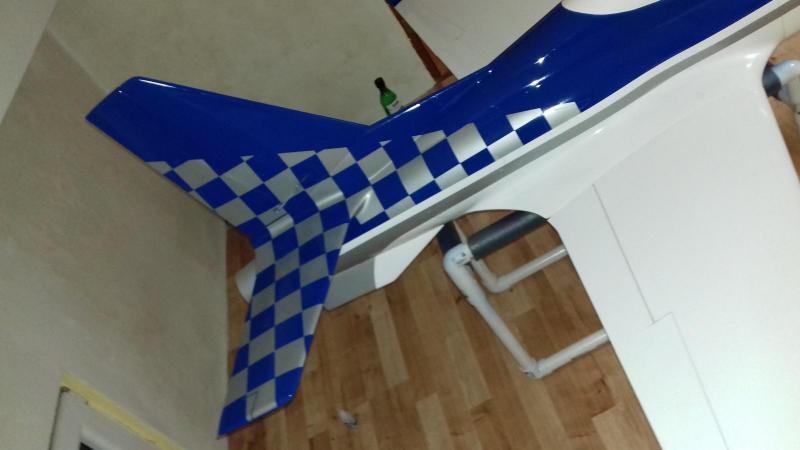

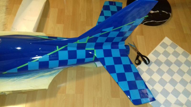

Malowania dzień drugi i niestety nie ostatni. Bardzo długo zeszło mi z oklejaniem szachownicy ale wyszło lepiej niż się spodziewałem. Długo też myślałem jak to zrobić żeby było dobrze i nawet to wyszło. Najgorsze że tej skomplikowanej bryły nie dało się pokryć równą szachownicą i musiałem na dużych łukach wykonać inne kwadraty aby spasować szachownicę z kadłuba do obu stateczników. Jestem też zadowolony z tego, że nigdzie farba nie pociekła i nigdzie farby nie oderwała folia masująca.
Jutro powinienem skończyć.
Poniżej zdjęcia stanu obecnego.

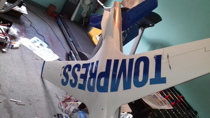

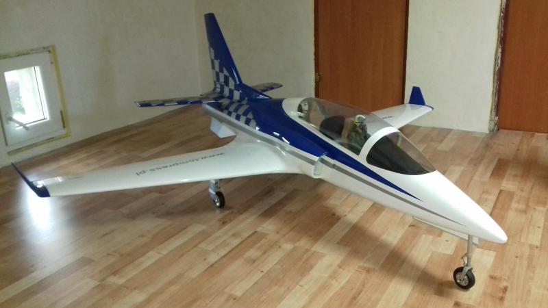

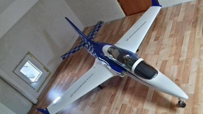

Skończyłem malować, zrobiłem demontowalną półkę na pakiety, zaprogramowałem w radiu i wyważyłem model.

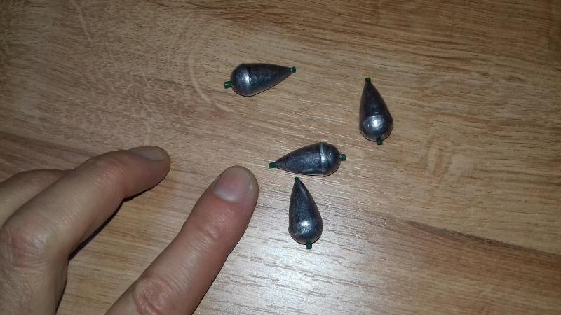

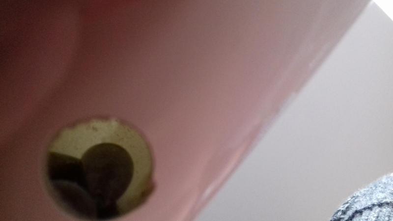

Wreszcie koniec! Po 6 latach jest gotowy do startu. Niestety masa jest spora 12,4 kg bez paliwa. Jeśli będzie chciał się trzymać powietrza to będzie raczej szybki i trudny w pilotażu. Ale to okaże się niebawem, chcemy go oblatać przy najbliższej okazji ale narazie u nas nie ma pogody. Co do wyważenia to nie było tak źle, po umieszczeniu baterii maksymalnie z przodu potrzeba było tylko 8 ciężarków takich jak na zdjęciu niżej. Wywierciłem w dziobie otwór przez który, włożyłem balas i zalałem je żywicą. Nie ma szans aby się przesunęły. Producent podaje wyważenie 25mm przed rurą łączącą skrzydła ale po lekturze zagranicznych forów ustawiłem na 13mm przed rurą. Znalazłem sporo wpisów że ustawienie fabryczne jest za ciężkie na dziób a ja dodatkowo wolę gdy środek ciężkości jest tylny. Oby okazało się trafione ołowiu raczej nie odejmę ale dodać mogę.

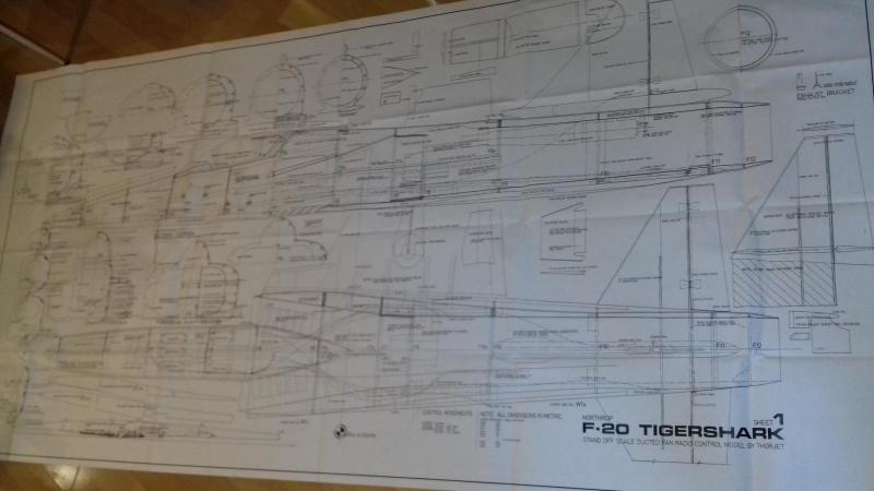

W tym temacie to już praktycznie wszystko, zapraszam niebawem do działu elektrycznych odrzutowców mam zamiar zbudować F-20 z takich planów.
