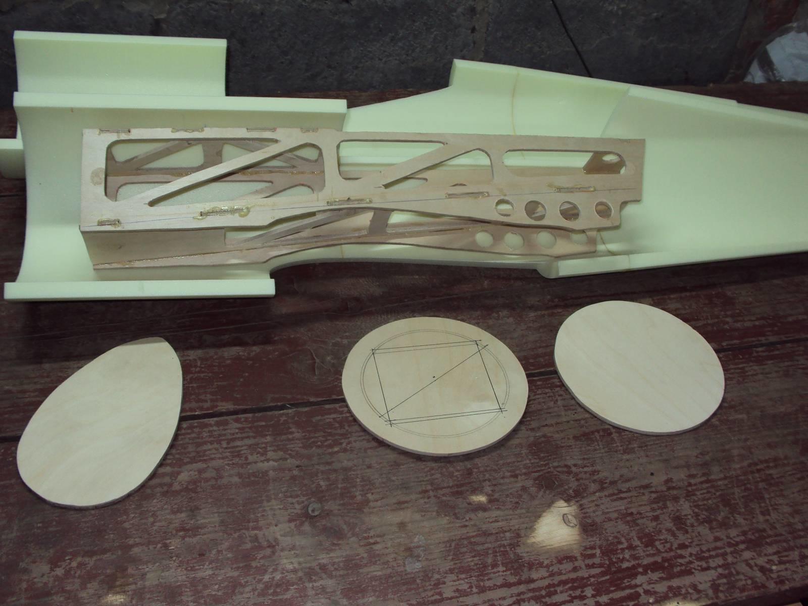

Model Pitts Python 1500mm mam z grubsza wycięty już od dawna, nie mogłem się zdecydować czy ma to być spalina czy elektryk, długo się zastanawiałem i w końcu postanowiłem że będzie to elektryk.

Konstrukcję mocowania podwozia skopiuję z extry seagull , jest prosta jak konstrukcja cepa i piekielnie wytrzymała, nie taka padaczka jak odwaliłem w wersji 1200mm.
Na razie zrobiłem klatkę i wyciąłem ze sklejki modelarskiej 4mm wręgi, i wydaje mi się że takie wręgi to przerost formy nad treścią i wystarczą wręgi ze sklejki ze skrzynek po mandarynkach.
Ogólnie to ja jak zwykle będę miał masę pytań , ale może uda sie ulepić ten model.

 Tyle obecnie mam zrobione tego modelu.
