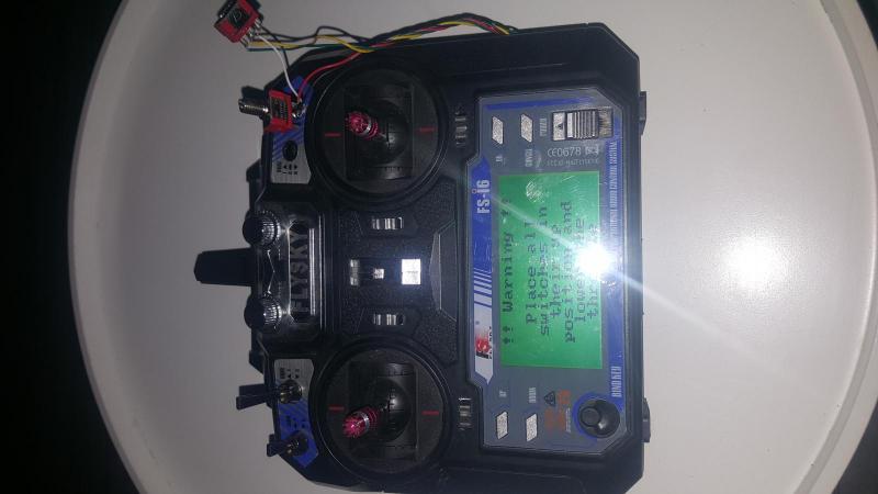

Witam.Posiadam aparaturę FlySky do łódki zanętowej i dzisiaj spadła mi na podłogę i złamany się 2 przełączniki SWC I SLD teraz rozkręciłem ją i jeden się całkiem rozsypał teraz nie mogę jej uruchomić bo pokazuje komunikat aby wszystkie przełączniki były w górnej pozycji .Wypiołem wtyczkę od tych 2 przełączników ale to nic nie daje .Nie są one mi potrzebne bo otwieranie klapy przy łódce ma przypisane pod pokrętło może jest jakiś sposób aby to obejść.Dodaję fotkę z aparaturę.
Jest sposób - założyć zamiast nich zworkę. Tylko musisz wiedzieć które przewody zewrzeć tak jak w górnej pozycji przełącznika. Możesz sprawdzić na pozostałych.

No właśnie tylko które nie chcę nic popsuć
Albo jedne albo drugie - środkowy działa w obu sytuacjach czyli zwierasz środkowy+górny albo środkowy+dolny ... nie popsujesz bo tak działa przełącznik zwiera przewody i tyle.
Poza tym chyba już popsułeś :) hehe
