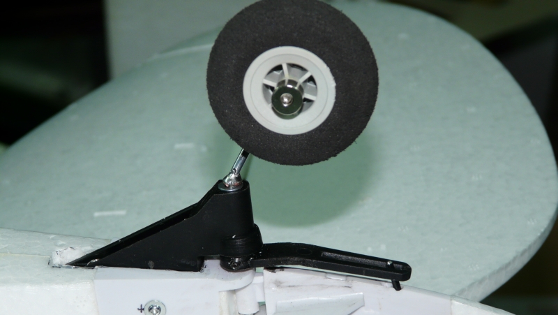

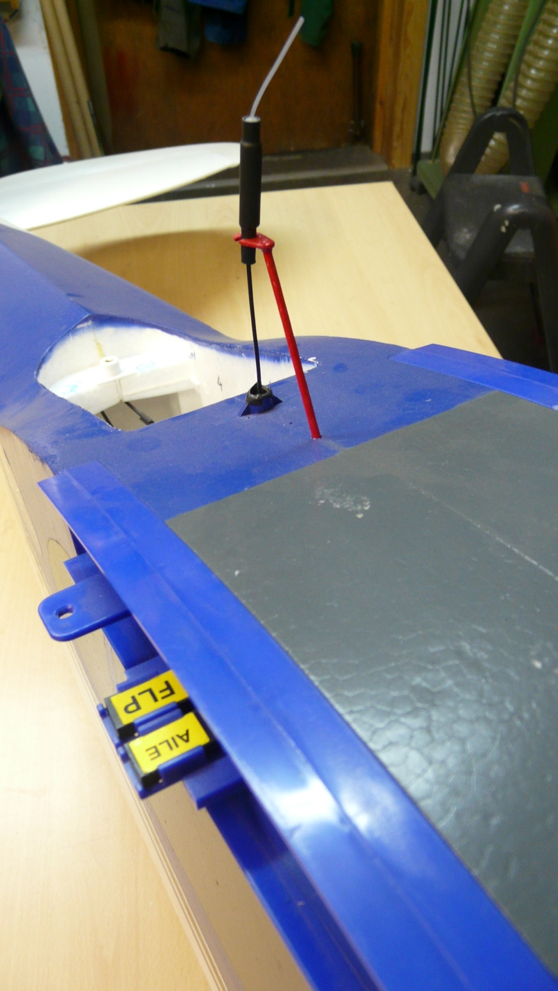

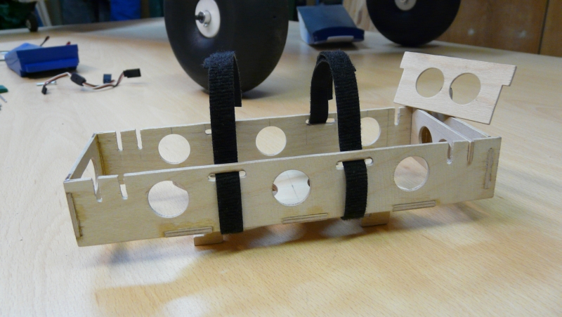

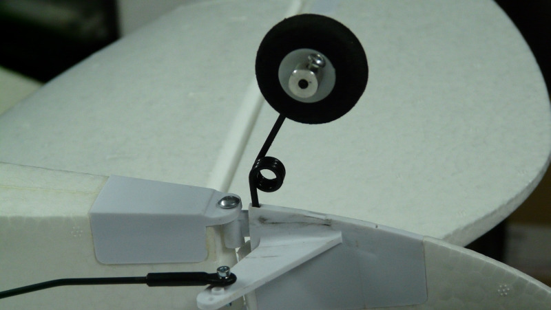

ahaweto Opublikowano 25 Czerwca 2017 Opublikowano 25 Czerwca 2017 Model w 2015r. przyniósł mi pod choinkę św. Mikołaj. Model jak na piankę wagowo i rozmiarami jest duży, więc pierwsze co zrobiłem to stojak transportowy. Na zdjęciu tuż przed oblotem wraz z innymi modelami. Teraz o modyfikacjach. Zastrzał pomocniczy przy swojej długości i przekroju wydał mi się bardzo wiotki. Jego przekrój to mała literka "c" i w wewnętrzną część pasuje idealnie rurka węglowa o średnicy zewnętrznej 5mm. Wklejając ją należy bardzo uważać aby nie skręcić zastrzału wokół osi podłużnej. Niestety przydarzyło mi się to i musiałem zakupić drugi komplet. Po tej operacji zastrzał bardzo zyskał na sztywności. Kółko ogonowe fabrycznie jest zamocowane do steru kierunku. Rozwiązanie bardzo proste ale również bardzo podatne na uszkodzenia. Na RC Groups są zdjęcia takich uszkodzeń. Przerobiłem to tak. Jak na razie ta przeróbka spisuje się bardzo dobrze. Do odbiornika oraz serw usterzenia dostęp jest bardzo dobry. Modelu nie zamierzałem wykorzystać jako holownika szybowców więc przez wylot haka holowniczego wypuściłem antenę odbiornika. Mocowanie pakietu zasilającego również zostało wykonane bardzo prosto. Plastykowa płytka z rzepem. Na RC Group jest pokazany bardzo praktyczny pojemnik na baterię który można zakupić jako zestaw laserowy. Bazując na fotografiach oraz znając wymiary większości pakietów 6S 4500 wykonałem taki pojemnik. W miejsce plastykowej płytki zamocowałem wykonaną ze sklejki lotniczej podstawę pojemnika. Posiada ona kilka otworów dzięki którym można przesuwać pojemnik tak by wyznaczyć ŚĆ oraz zablokować go w odpowiednim miejscu. Bardzo przydatne rozwiązanie. Podwozie główne choć wykonane z pręta 5mm jest jednak przy tej wadze modelu troszkę za miękkie i potrafi się odkształcić. Zamierzam je od spodu wykrzyżować zastrzałami na wzór innych modeli Pipera. Serwa lotek są zasilane przez V-kabel zamierzam to również zmienić na podłączenie do dwóch kanałów tak aby uzyskać możliwość różnicowego ustawienia lotek. Do modelu zakupiłem również pływaki. Może w tym sezonie uda się wystartować z wody. Podsumowując. Jest to już spory "kawał" pianki. Model lata bardzo makietowo. Na zastosowanym pakiecie czas spokojnego lotu wynosi ok 12minut. Dużą zaletą jest dostęp do części zamiennych. Choć cena modelu jest wysoka to otrzymujemy model w pełni wyposażony oraz dobrze latający. Ja jestem z niego bardzo zadowolony
kbugatii Opublikowano 29 Lipca 2017 Autor Opublikowano 29 Lipca 2017 Dzięki za cenne uwagi. Modyfikacje, szczególnie kółka ogonowego aż prosi się do zastosowania. Trzeba wziąć się do roboty. Pozdrawiam

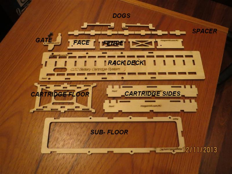

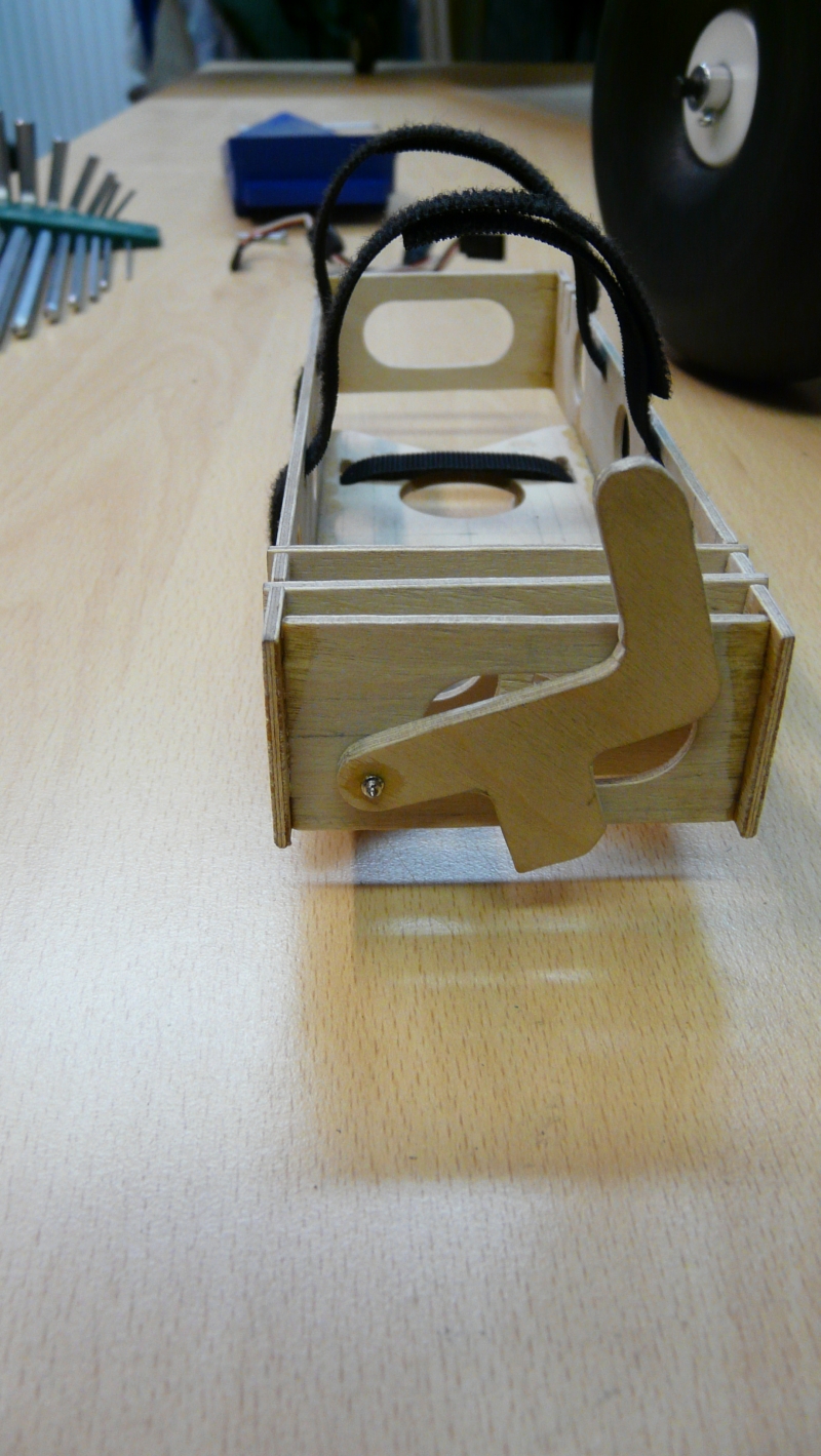

kbugatii Opublikowano 13 Października 2017 Autor Opublikowano 13 Października 2017 Przystępuję do rozrysowania w CAD pojemnika na baterie opartego na założeniach http://www.morganmill.com/RC/Carbon_Z_Cub_Parts.htm. Jaka grubość sklejki wydaje się być najodpowiedniejsza?
ahaweto Opublikowano 14 Października 2017 Opublikowano 14 Października 2017 Ja użyłem sklejki lotniczej 2mm, wystarczy, to nie jest akrobat Krzysiek opisz swoje rozwiązania.
