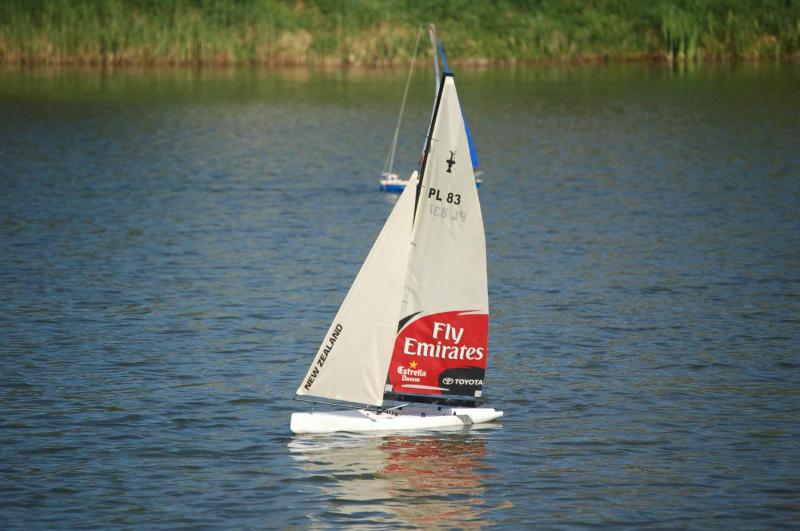

ostry_gl Opublikowano 4 Września 2017 Autor Opublikowano 4 Września 2017 Proponuję zmienić - zrobić nowe żagle bo z zestawu są..... Masz 100 % rację. Pływanie rekreacyjne, przy spokojnym wietrze, a zawody to dwie różne bajki. Żagle faktycznie są do wymiany, no i skipper musi nabrać doświadczenia. Na razie przyjął w weekend na głowę "kubeł zimnej wody", jeśli chodzi o klasę NSS-A, ale doświadczenia i czas spędzony na wodzie były bezcenne. Nowe żagle będą z dakronu, a wiosną znów trzeba wracać na wodę. Pozdrawiam, Łukasz 2

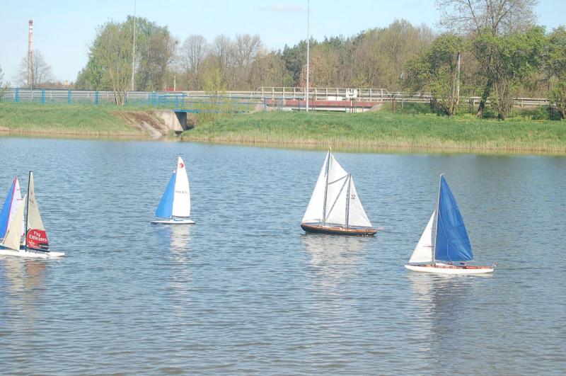

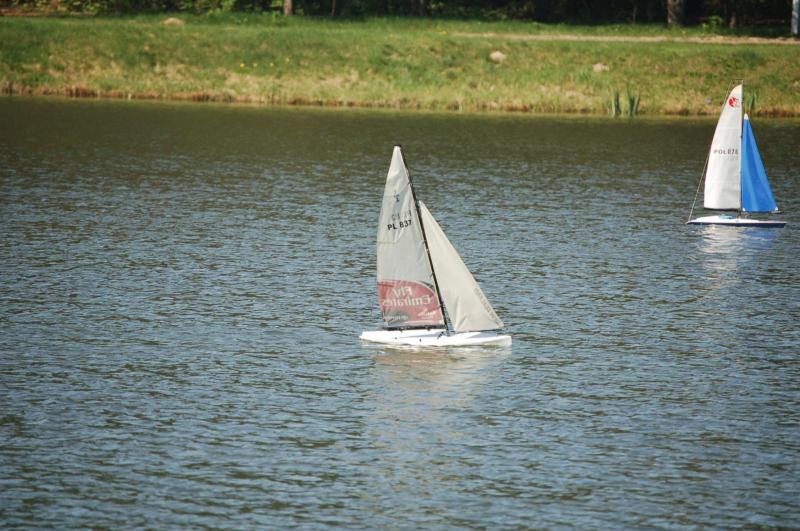

ostry_gl Opublikowano 22 Kwietnia 2018 Autor Opublikowano 22 Kwietnia 2018 Cześć, Nowy sezon - nowe żagle. Wczoraj i dzisiaj był ich debiut w V Zawodach Modeli Żaglowych "Ludek Cup" rozgrywanych w klasach NSS i NSS 650, w Konstantynowie Łódzkim. Poniżej trochę zdjęć Więcej zdjęć z zawodów na http://mksgwarek.blogspot.com/2018/04/v-zawody-modeli-zaglowych-ludek-cup.html#more Pozdrawiam, Łukasz 1

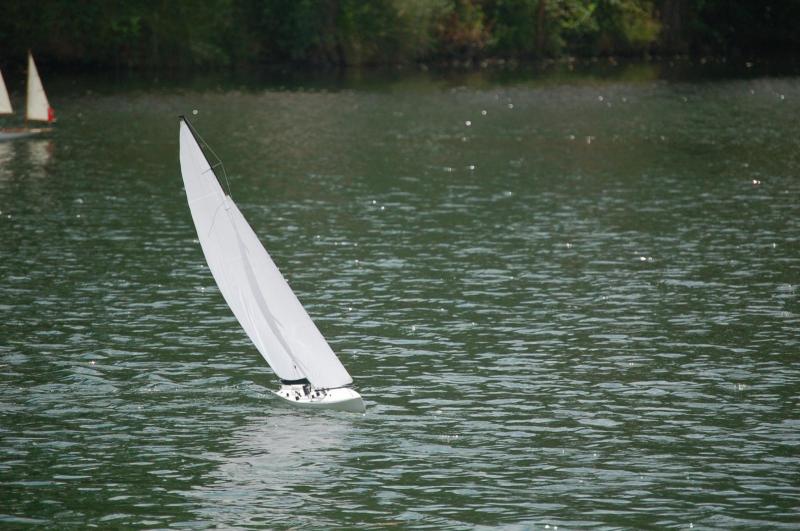

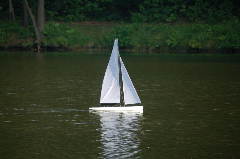

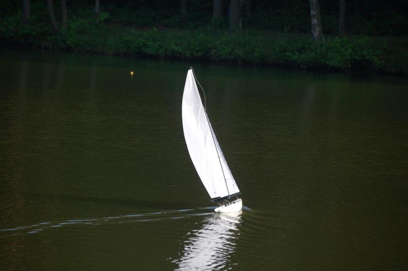

ostry_gl Opublikowano 12 Czerwca 2018 Autor Opublikowano 12 Czerwca 2018 W poszukiwaniu idealnego kształtu grota - wstępne regulacje na wodzie, ale prace nadal trwają. Pozdrawiam, Łukasz

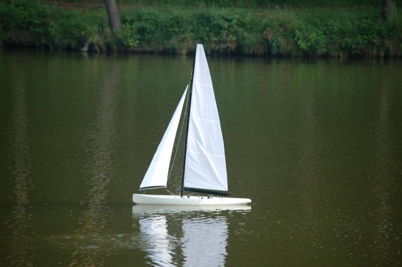

skipper Opublikowano 13 Czerwca 2018 Opublikowano 13 Czerwca 2018 Martwi mnie ta fałda na grocie ( od rogu szotowego), ale zacząłbym od wybrania obciagacza bomu. Na kilku zdjęcich widać mocno wybrany bom grota, natomiast góra żagla jest otwarta. Tak duży skręt żagla może wynikac albo niewłasciwego kroju, albo ze zbyt poluzowanego obciagacza bomu. Róg szotowy grota masz mocowany do noku bomu, spróbuj zrobić przewiaz do bomu i oddzielną linkę do napinania dolnego liku zagla. Wtedy będziesz mógl regulować w pwenym zakresie profil grota tą jedną linką. Coś podobnego jak na zdjęciu. Na Twoich zdjęciach nie widzę listew, jeżeli są to jaką mają długość (zdjęcie pod światło wiele by rozjaśniło). Jeżeli będziesz robił nowego foka, tnij go tak, żeby przy wybranych szotach róg szotowy był wyżej niż halsowy. To zdecydowanie lepiej wygląda na wodzie.
kaczma2 Opublikowano 13 Czerwca 2018 Opublikowano 13 Czerwca 2018 Mi ta fałda wygląda na za mało naciągnięty róg maszt-bom. Poluzuj naciągacze i jak wtedy się układa. Może być błąd kroju jak napisał skipper a może błąd łączenia brytów. Na płaskim a nie na wypukłym wzorcu. Może wada materiału lub gdzieś przyhaczony na maszcie.
ostry_gl Opublikowano 13 Czerwca 2018 Autor Opublikowano 13 Czerwca 2018 Dzięki Panowie za zainteresowanie. Grot był klejony na wypukłym profilu. Zostały zrobione poprawki, ale co z tego wyjdzie to zobaczy się już w ten weekend na zawodach

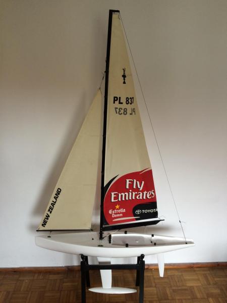

ostry_gl Opublikowano 18 Czerwca 2018 Autor Opublikowano 18 Czerwca 2018 Tak żagle prezentują się po zmianach. Pozdrawiam, Łukasz

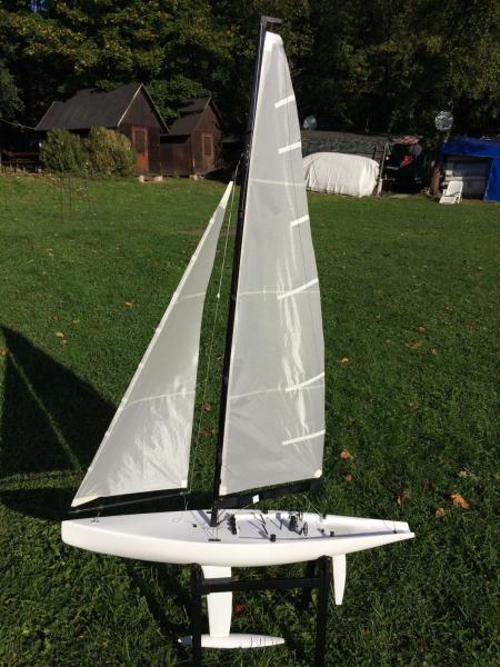

ostry_gl Opublikowano 1 Października 2018 Autor Opublikowano 1 Października 2018 Dwa sezony przepływane i czas na budowę nowej łódki. Jesli jest ktoś zainteresowany kupnem mojego voyagera 2 proszę o info na priv. Zdjęcie z zawodów dwa dni temu
