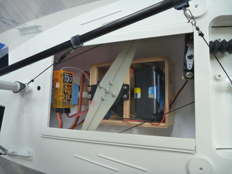

Cześć,
Wreszcie udało się zrobić coś przy łódce. Sklejkowa konstrukcja pod serwa została sklejona CA i pomalowana kaponem. Przykręciłem też, kil, ster oraz większość z osprzętu na pokładzie - pod elementy pokładu musiałem wywiercić otwory w laminacie. Ponadto został poskładany i skręcony maszt. Jutro ciąg dalszy prac.
Pozdrawiam,
Łukasz

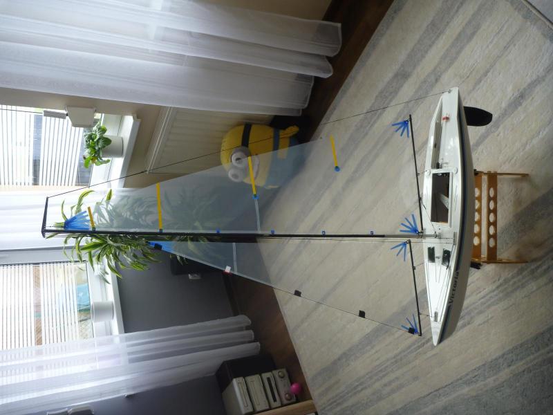

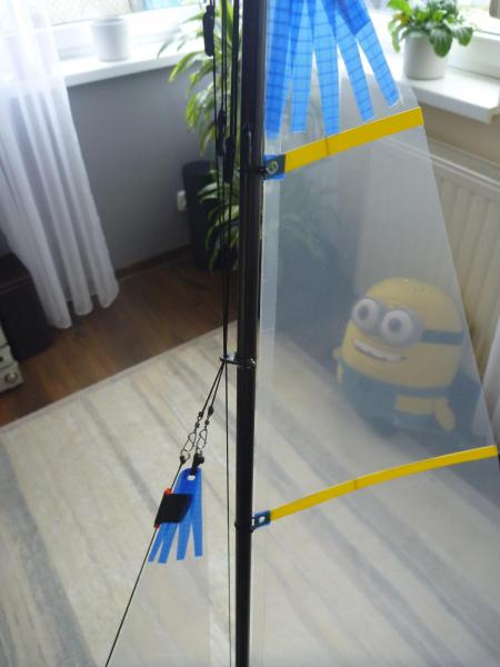

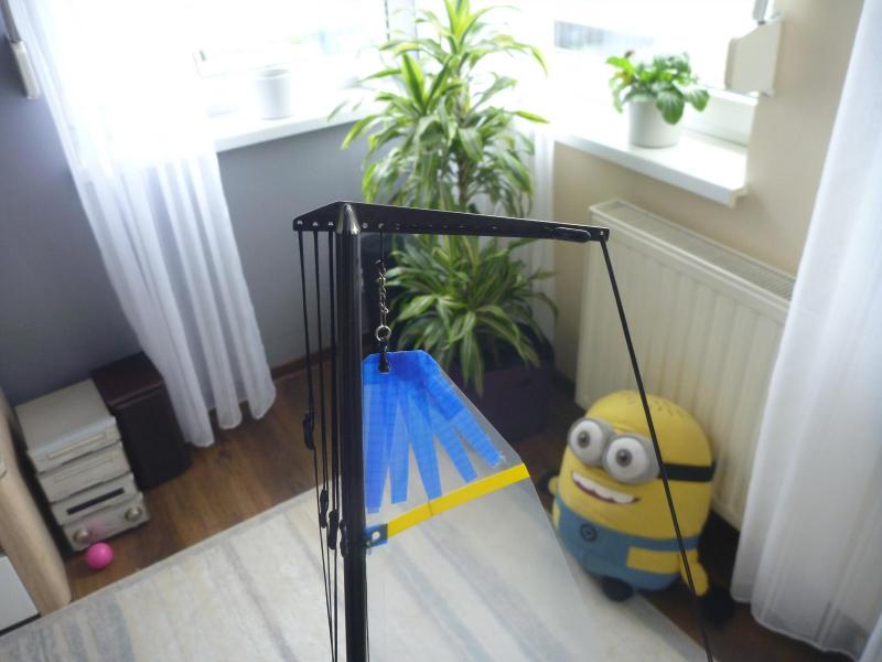

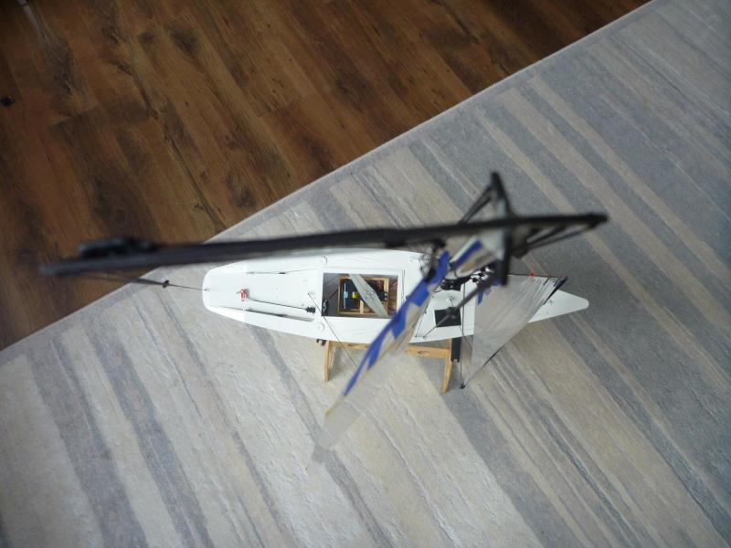

Cześć,
Ciąg dalszy prac. Przykręciłem klapę dostępu do wnętrza łodzi oraz w 90% skończyłem grota (brakuje tylko sztag, achtersztag i listew w żaglu), ale założę je przy pierwszym mocowaniu masztu by dobrać optymalną długość. Mocowanie serw otrzymało kolejną warstwę kaponu :)
Pozdrawiam,
Łukasz

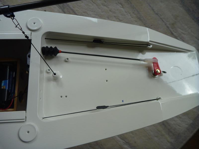

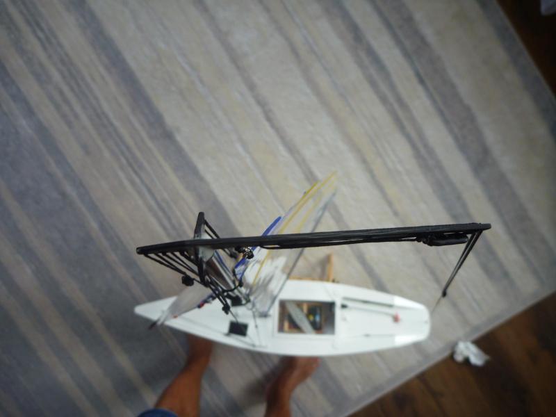

Share on other sites

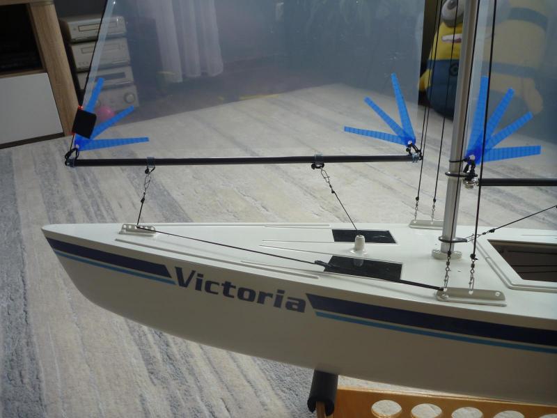

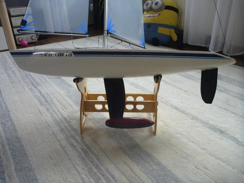

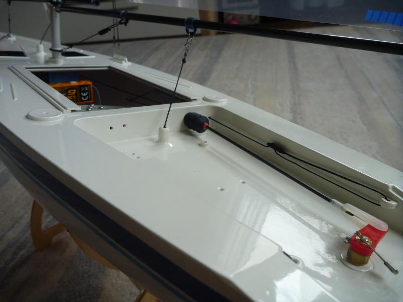

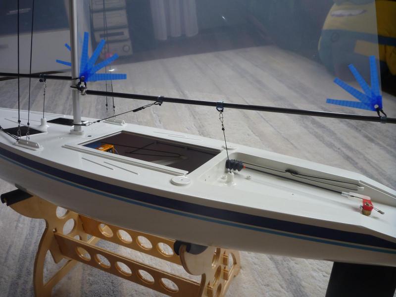

Cześć,
Łódka gotowa do wodowania i testów. Zamiast windy proponowanej przez producenta zostało zastosowane ramię jak w RG - system prostszy, tańszy i mniej zawodny. Niestety jest to okupione mniejszym wychyleniem żagli w kursach pełnych. Wszystko wyjdzie na wodzie, a jak się nie sprawdzi zawsze można wstawić windę :).
Zrezygnowałem na razie z delikatnych detali na pokładzie, które zostaną wklejone przed pierwszym oficjalnym startem.
Pozdrawiam,
Łukasz
