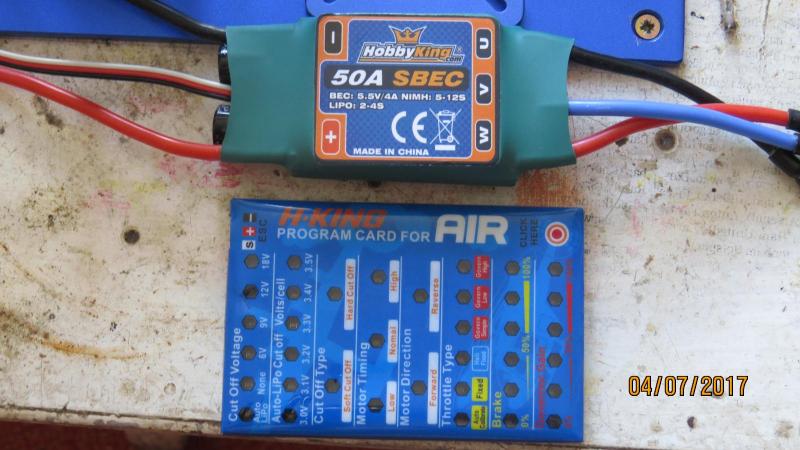

Irek M Opublikowano 4 Lipca 2017 Opublikowano 4 Lipca 2017 Witam urodzinowo Która karta programująca HobbyKing będzie odpowiednia do tego regulatora z fotki? ta leżąca obok do niczego się nie nadaje, albo jest uszkodzona, albo do innych typów regulatorów.
TheKuba1414 Opublikowano 4 Lipca 2017 Opublikowano 4 Lipca 2017 Wszystkiego najlepszego Wg. tego co piszą na HK to ta: https://hobbyking.com/en_us/hobbyking-esc-programming-card.html Ta Pańska jest do regulatorów z tej serii: https://hobbyking.com/en_us/h-king-50a-fixed-wing-brushless-speed-controller.html
Irek M Opublikowano 4 Lipca 2017 Autor Opublikowano 4 Lipca 2017 Dziękuję za życzenia . Ale w tej podanej w linku nie jest wymieniony mój regulator.
mgr Opublikowano 4 Lipca 2017 Opublikowano 4 Lipca 2017 Mam taki: https://hobbyking.com/en_us/turnigy-besc-programming-card.html Mogę pożyczyć, sprawdzisz czy zadziała.
TheKuba1414 Opublikowano 4 Lipca 2017 Opublikowano 4 Lipca 2017 Dziękuję za życzenia . Ale w tej podanej w linku nie jest wymieniony mój regulator. Pokierowałem się tym że na stronie tego ESC: https://hobbyking.com/en_us/hobbyking-50a-esc-4a-ubec.html w "ACC" jest ta karta programowania. Zaraz spróbuję zapytać na HK Customer Service.
Irek M Opublikowano 4 Lipca 2017 Autor Opublikowano 4 Lipca 2017 Tomek, jeśli mógłbyś pożyczyć to byłoby ekstra. Właściwie to w tej chwili muszę ustawić hamulec więc nawet na mieście gdzieś , zajęłoby to chwilkę. Ale Ty używasz go do tych regulatorów czy tylko mam sprawdzić czy zadziała?
mgr Opublikowano 4 Lipca 2017 Opublikowano 4 Lipca 2017 Kata u mnie leży, jest sprawna, nie wiem czy zadziała - dlatego pisałem, że mogę ją pożyczyć i sobie zobaczysz, jak zadziała to ok Jak będzie działać to mogę Ci ją oddać za darmo.
TheKuba1414 Opublikowano 4 Lipca 2017 Opublikowano 4 Lipca 2017 Tomek, jeśli mógłbyś pożyczyć to byłoby ekstra. Właściwie to w tej chwili muszę ustawić hamulec więc nawet na mieście gdzieś , zajęłoby to chwilkę. Ale Ty używasz go do tych regulatorów czy tylko mam sprawdzić czy zadziała? https://hobbyking.com/en_us/turnigy-besc-programming-card.html "TURNIGY Programming Card For use with Turnigy Plush ESCs" Czyli do użytku z regulatorami Turnigy Plush z tej serii: https://hobbyking.com/en_us/turnigy-plush-30amp-speed-controller.html "Product Specialist" z HK twierdzi że ta karta powinna pasować: https://hobbyking.com/en_us/hobbyking-esc-programming-card.html [22:13:44] PS Edmar: Hi Kuba. This is Edmar, one of the Product Specialists of Hobbyking. How may I help you today? [22:14:02] Kuba: Hello, which programming card suits this ESC? [22:14:03] Kuba: https://hobbyking.com/en_us/hobbyking-50a-esc-4a-ubec.html [22:16:08] PS Edmar: Thank you for contacting us regarding your product concern, one moment please as I check the item so I can suggest to you a suitable programming card. [22:18:20] PS Edmar: Thank you for waiting, please check https://hobbyking.com/en_us/hobbyking-esc-programming-card.html . [22:18:43] Kuba: Thank you for your help. [22:19:00] PS Edmar: You are most welcome. Pozdrawiam
