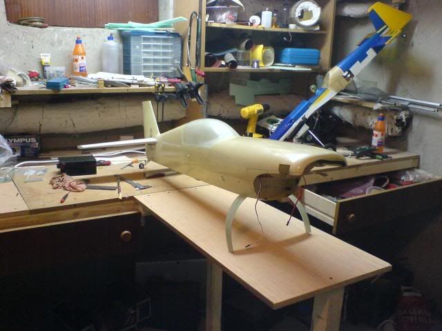

Ot i troche chęci wróciły, bo coś trzeba wozić nowym samochodem w nastenym sezonie ) Nie po to Combi kupowałem :D
Zaczołem od odchudzania ogona :)

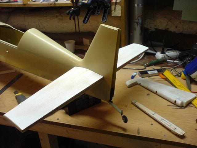

Waga kierunku przed zabiegiem 49g, po zabiegu 53g. To zrobiłem niezły interes, 2h szlifowania i 4 g więcej. Statecznik poziomy po zabiego 110g, przed nie ważyłęm. Narazie naleciało wody do środka i wsiąkło troche w balse, zważe jutro dokładnie jak wyschnie :)
Jeśli chodzi o kadłub zalaminowałem wcześniej pokazywaną pólkie pod kierunek. Fotka jutro :)

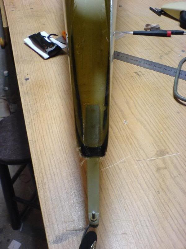

Serwo do kierunku :)

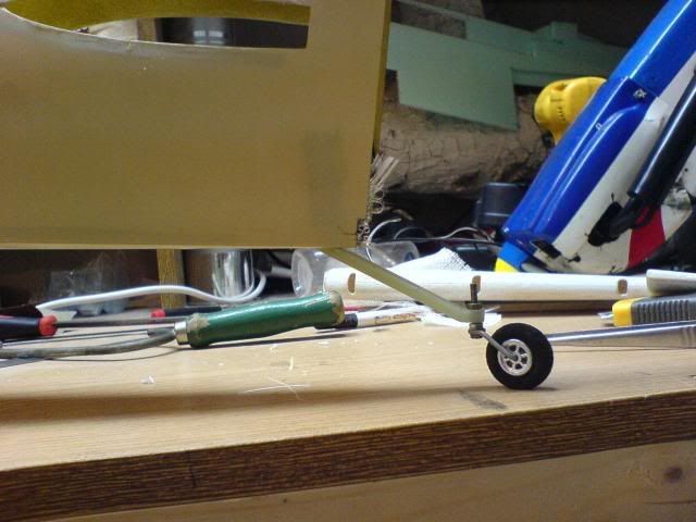

i kółko ogonowe :)
Zapał nie mija oby tak dalej :)
Dziś kolejne postęy :) Statecznik poziomy już na swoim miejscu, laminat węglowy na gdźwigienki schnie także jutro dalej praca :)

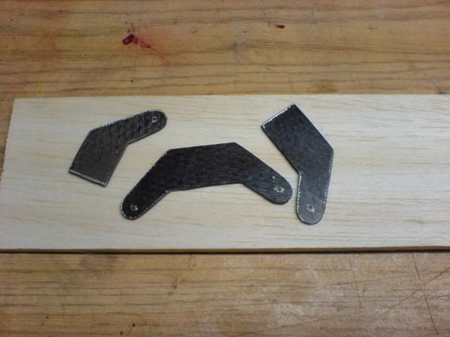

Laminacik węglowy na dźwigienki :)
Maszynka z wklejonym ogonkiem :D
I po zabawie wycięte dźwigienki, troszke jakeiś miękkie mi to wyszło :(
4 warstwy tkaniny węglowej jednokierunkowej, przekłądane z wierzchu i raz w środku tkaniną szklaną 100g pod kątem 45st, i 2 warstwy w środku tkaniny 200g. Czyli razem 4 warstwy węgla, 3 tkaniny 100g i 2 tkaniny 200g. Dałem jeszce my 48h na leżakowanie żywicy moze się usztywni, jak nie to laminat elektroniczny i też będzie OK :)
Wygrzej to w temperaturze ok 70 stopni przez 2 godziny i będzie dużo sztywniejsze. Sezonowanie w temperaturze pokojowej niewiele daje.
to powiedz mi jak zrobie to jutro będzie OK ?? Już nie mam ochoty lecieć do piwnicy z 4 piętra :(
Jeszce jedna uwaga:) sztywnosć na gięcie wzdłuż włukein węgla jest duża tylko n askręcanie jest bardzo miękkie.

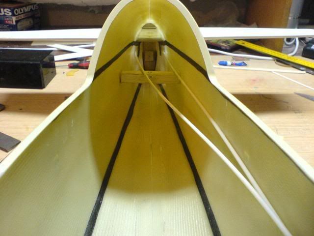

Wklejone jak widać bowdeny do Steru wysokości, i rurki przelotowe do linek od steru kierunku :)
Mam pytanko małe jak często trzeba podpierać bowdeny?? Wiem zę najlepiej jak by cały był przymocowany ale jak widać n apowyrzeszych obrazkach nei ma rady muszą byc w powietrzu.
Oprócz tyego jednego kołka który widac chce dać jeszce jeden na wyskokości kabinki, póżneij przylaminowac oba do boków i to wszystko. tylko czy starczy ??
Moim zdaniem pomysł z zastosowaniem bowdenów do napedu steru wysokości w takim modelu to samobójstwo...
I nie ma tutaj znaczenia jak gesto będą podparte...
Poprostu prosisz sie o kreta na własne życzenie...
