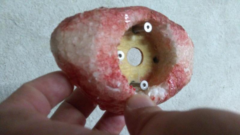

Wenar Opublikowano 19 Września 2017 Autor Opublikowano 19 Września 2017 Wziąłem wkrętaki i przykryciem. Przy następnym locie dokładniej przy uczeniu się zawisu model obsunął mi się na dziób i złamał kadłub tak że dostęp do wręgi bez problemowy. Zaraz podeślę zdjęcie aby zobrazować co teraz z tą wręga uczyniłem.

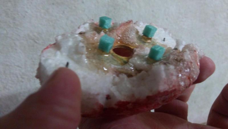

Wenar Opublikowano 19 Września 2017 Autor Opublikowano 19 Września 2017 Postanowiłem że śruby M3 będą szły od strony silnika a za wręga będą wklejone nakrętki. Patrząc od wręgi podkładka i dwie nakrętki. Kawałeczki depronu zabezpieczają przed wlaniem żywicy do wnętrza. Przyjąłem to rozwiązanie z powodu braku miejsca na nakrętki które stykały się bezpośrednio z obudowa silnika w wersji montażu śrub odwrotnie.
