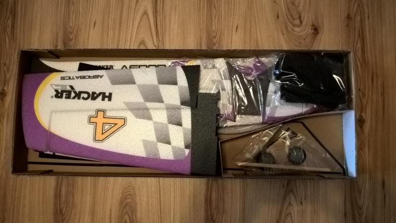

yarecki61 Opublikowano 14 Października 2017 Opublikowano 14 Października 2017 Witam.W związku z tym że zawitała jesień,a ja jakoś kurcze nie mam weny aby sobie coś wystrugać,postanowiłem kupić oto ten model.Gdy będzie w miarę pogoda,posłuży mi do polatania na placu przy blokach.Przy okazji mam pytanko,czy ktoś z kolegów ma taki model,jakie ogólne wrażenia związane z tym modelem....

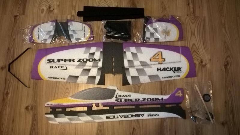

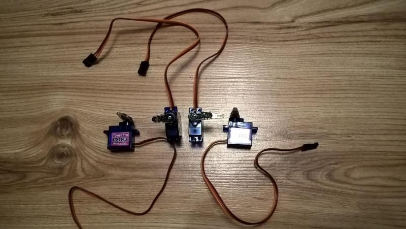

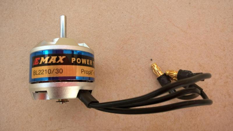

yarecki61 Opublikowano 19 Października 2017 Autor Opublikowano 19 Października 2017 No i dzisiaj przywiózł kurier paczuszkę z F3M. Wyposażenie jakie chcę zastosować to; silnik Emax BL2210/30 KV1300 800gram ciągu. Regulator Redox 20A Serwa Tower pro SG-92R Pakiet lipo 1300mAh 3S 25C rozpiętość skrzydeł - 1000mm długość - 995mm waga do lotu - ok.390g Jeszcze klej,przyspieszacz...... i do składania...

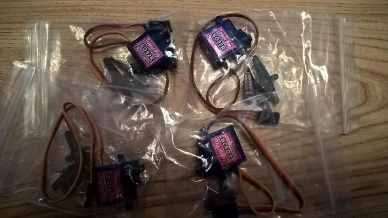

yarecki61 Opublikowano 21 Października 2017 Autor Opublikowano 21 Października 2017 Dotarło część wyposażenia,czekam jeszcze na regulator i pakiety li-po...

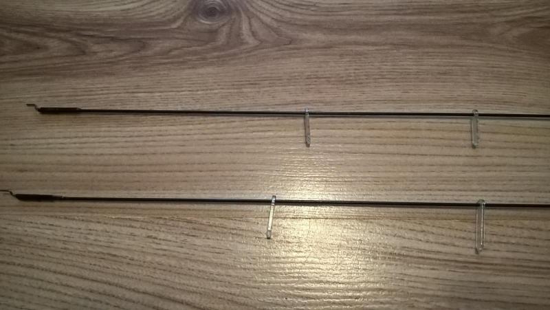

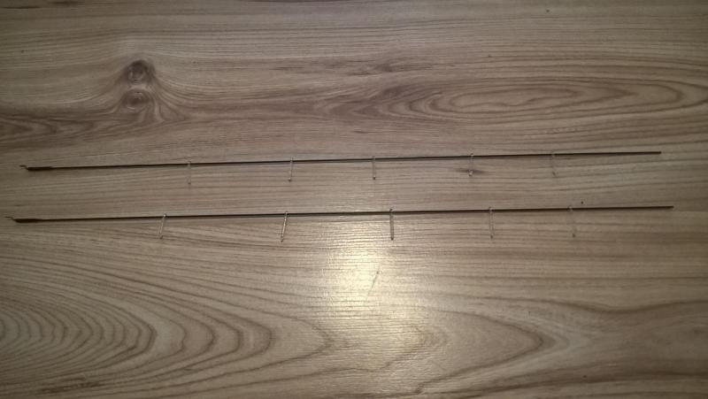

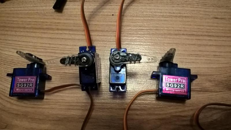

yarecki61 Opublikowano 28 Października 2017 Autor Opublikowano 28 Października 2017 Klej dotarł.... Wczoraj pod wieczór dokleiłem ,,przedłużacze''do orczyków serw,zrobiłem popychacze do SW,SK i lotek.Na koniec zamontowałem gotowe orczyki na serwa...

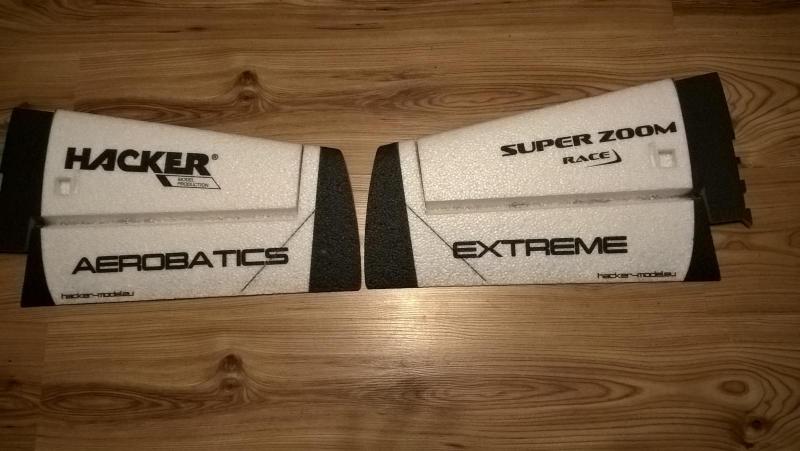

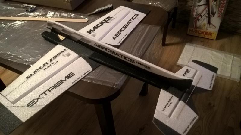

yarecki61 Opublikowano 28 Października 2017 Autor Opublikowano 28 Października 2017 Dzisiaj troszkę podłubałem przy modelu... .
RAFALR30 Opublikowano 28 Października 2017 Opublikowano 28 Października 2017 Jarek, w jakim celu dokleiłeś "przedłużacze" do orczyków? Obawiałeś się zbyt małych wychyleń sterów na fabrycznych orczykach od serwomechanizmów?

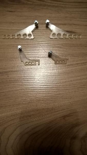

yarecki61 Opublikowano 28 Października 2017 Autor Opublikowano 28 Października 2017 Rafał,w galanterii modelu oprócz innych dupereli,były między innymi te właśnie przedłużki.W instrukcji montażu też one występują,i są doklejone do fabrycznych orczyków serw.Serwa do SW I SK montowane są na,,stojąco''pod pionowo wklejoną górną częścią kadłuba.Chodzi może o to,że orczyki fabryczne za mało by wystawały,zważywszy na to że kadłub jest wykonany z dość grubej płyty epp.Problemem było by przeprowadzenie popychaczy,tym bardziej że biegną one wzdłuż kadłuba na dodatkowych wspornikach......no nie wiem,może się mylę,no ale składam model w/g dostarczonej instrukcji.....

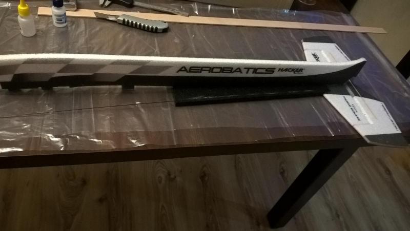

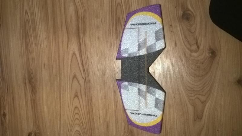

yarecki61 Opublikowano 31 Października 2017 Autor Opublikowano 31 Października 2017 Opornie,ale do przodu.... , jak tylko czas pozwala....

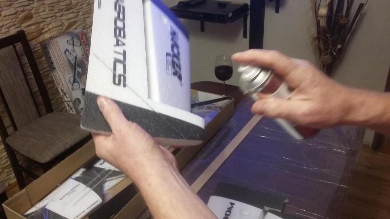

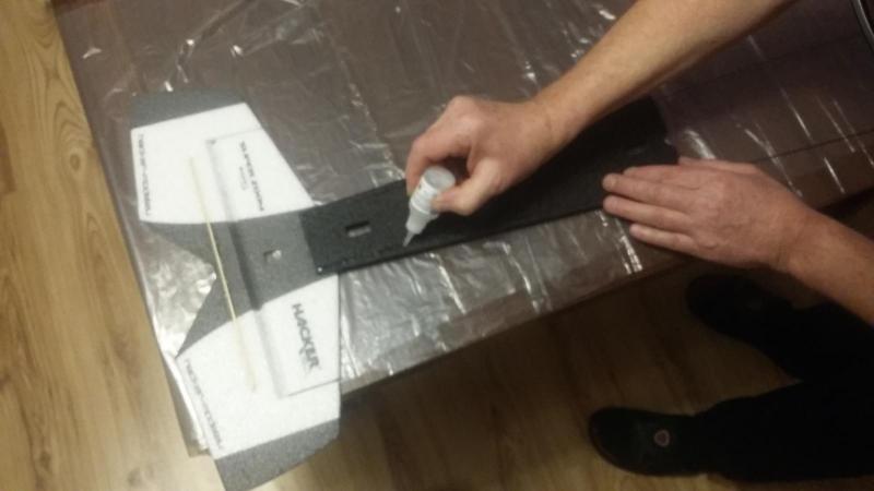

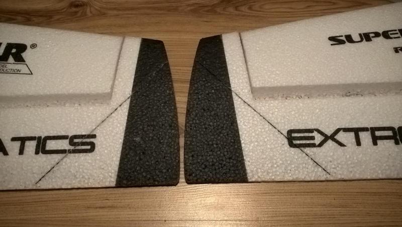

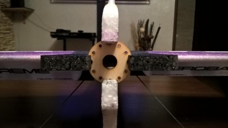

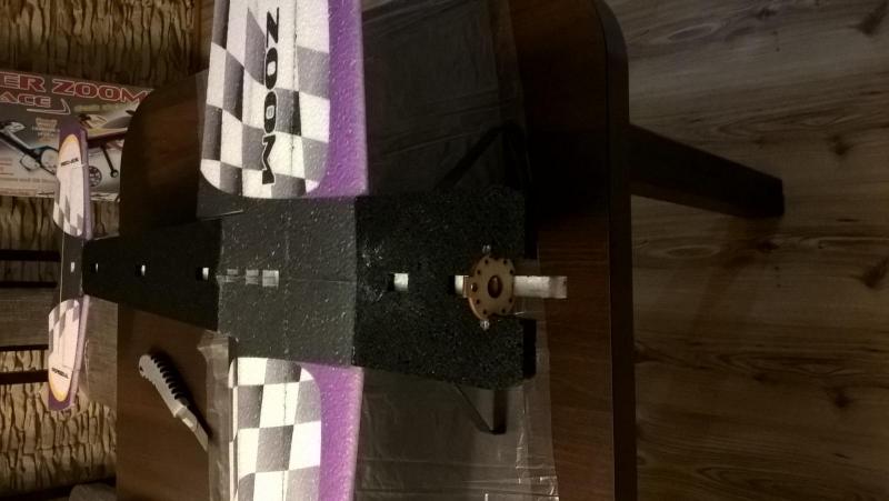

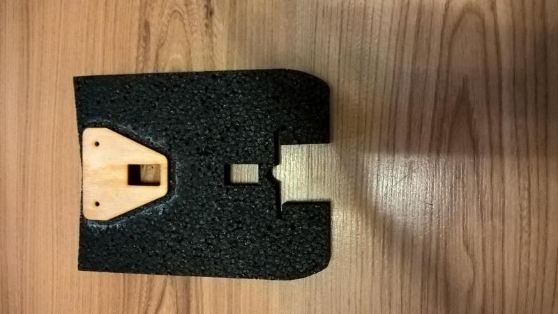

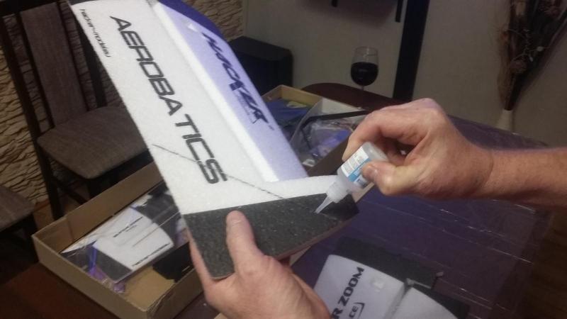

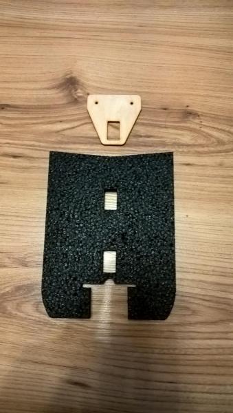

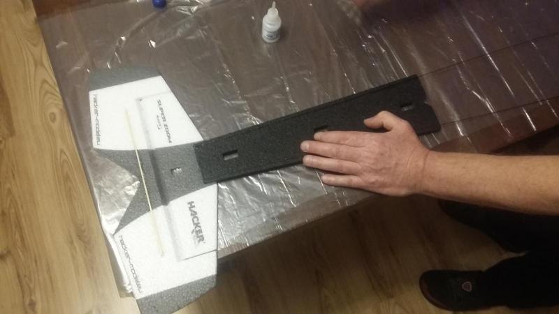

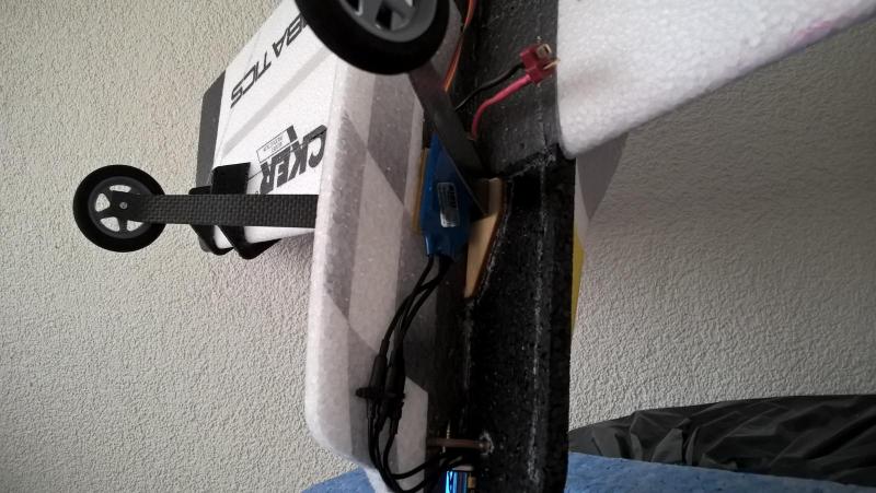

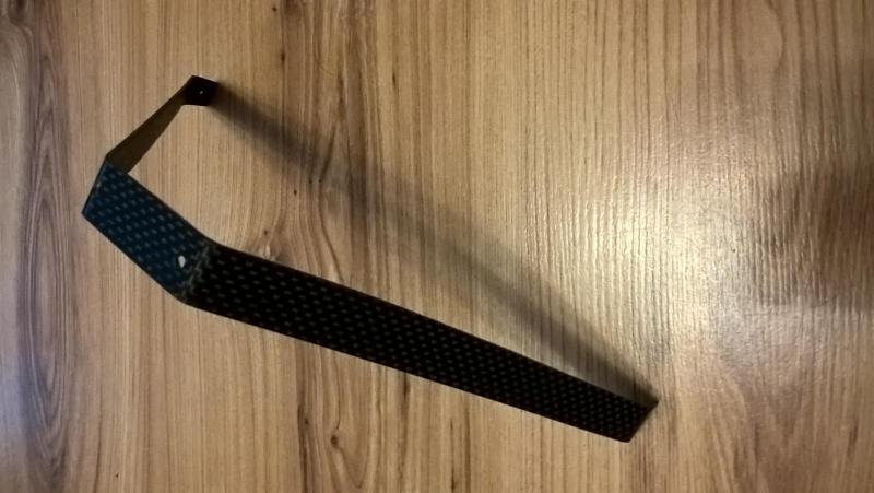

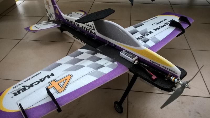

yarecki61 Opublikowano 2 Listopada 2017 Autor Opublikowano 2 Listopada 2017 Kilka fotek z dzisiejszych wypocin przy klejeniu modelu..... 1

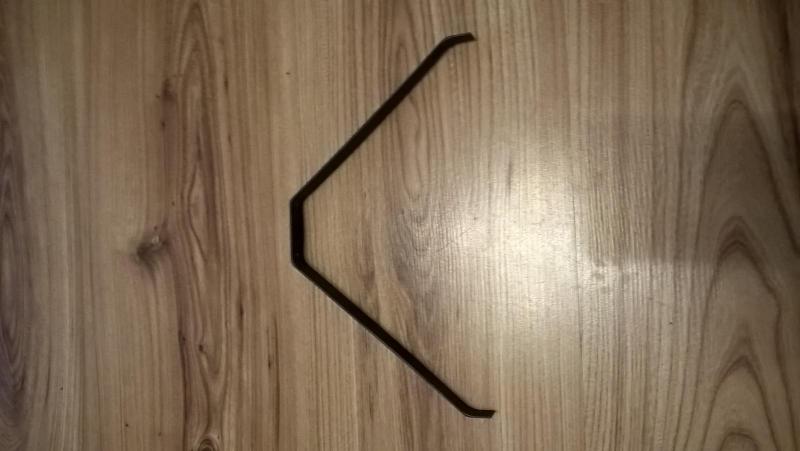

Krzysiek M Opublikowano 2 Listopada 2017 Opublikowano 2 Listopada 2017 Witam. Niech Pan odpuści sobie podwozie w takim modelu każdy gram ma znaczenie.
motfil Opublikowano 3 Listopada 2017 Opublikowano 3 Listopada 2017 Jarek fajnie tobie to wychodzi ,też zakupiłem ten model ale brak czasu aby coś zadziałać . Jaki pakiet będziesz używał ?

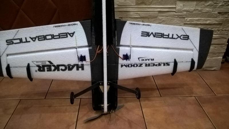

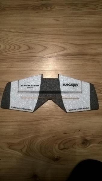

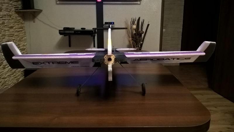

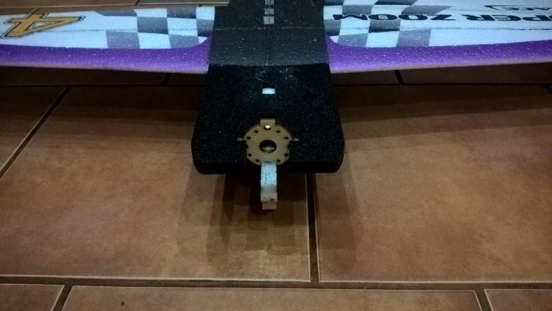

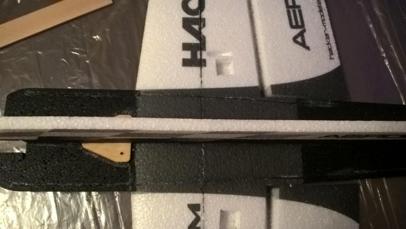

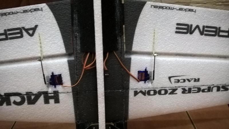

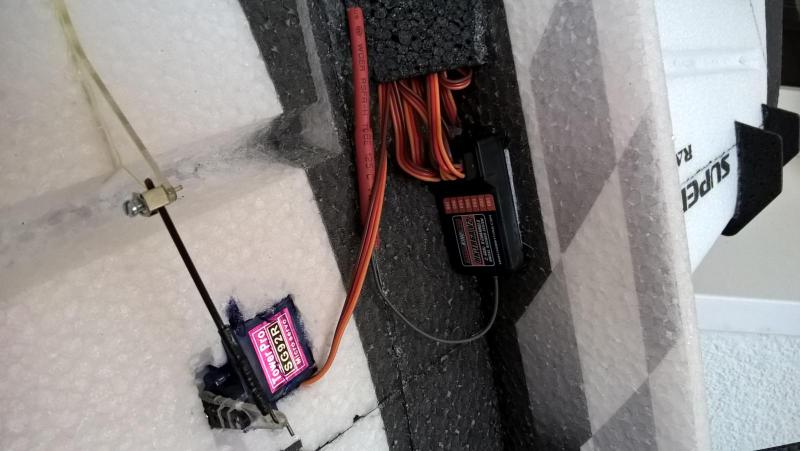

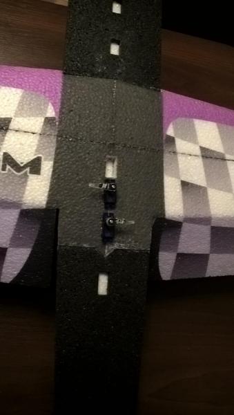

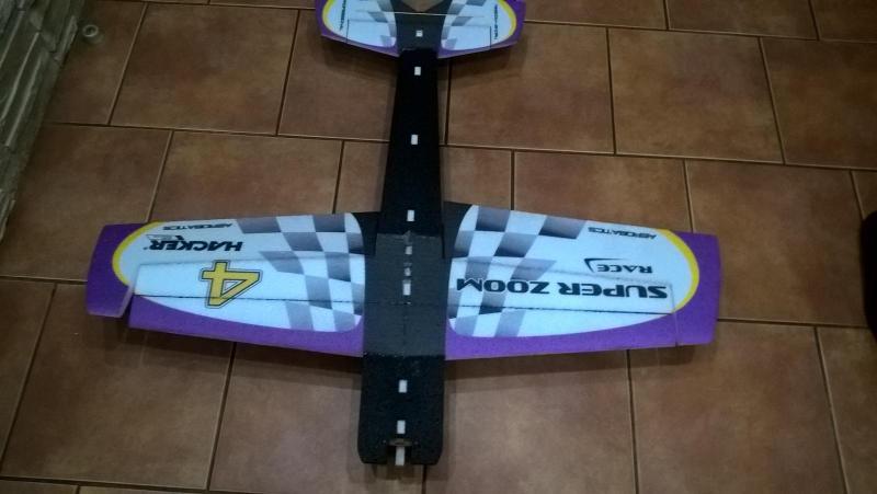

yarecki61 Opublikowano 4 Listopada 2017 Autor Opublikowano 4 Listopada 2017 Jarek fajnie tobie to wychodzi ,też zakupiłem ten model ale brak czasu aby coś zadziałać . Jaki pakiet będziesz używał ? Tomku,jeśli chodzi o pakiet, to myślę że ten będzie OK!! Wczoraj dłubałem przy modelu do 23.00,i to był chyba błąd... Kurcze dałem plamę,żle wkleiłem wsporniki do popychacza sk,no i co za tym idzie,błędnie wkleiłem dzwigienkę w sk.No i teraz co ????.Kurcze muszę kupić jakiś rozklejacz do klejów ca,i błąd poprawić. Odeszła od razu mi chęć i zapał do dalszej pracy.Nie wiem tylko czy ten rozklejacz nie rozpuści mi przy okazji EPP. Przy okazji parę fotek...
robas69 Opublikowano 4 Listopada 2017 Opublikowano 4 Listopada 2017 Jarek, latałem Yak'iem 54 z Rc Factory i super zoom'em jakieś 5 lat temu. Moim zdaniem do takich modeli wystarczy akumulator 800 mAh.
yarecki61 Opublikowano 4 Listopada 2017 Autor Opublikowano 4 Listopada 2017 Jarek, latałem Yak'iem 54 z Rc Factory i super zoom'em jakieś 5 lat temu. Moim zdaniem do takich modeli wystarczy akumulator 800 mAh. Ok,Robert........założę 800,zobaczę jak będzie,akurat mam taki...

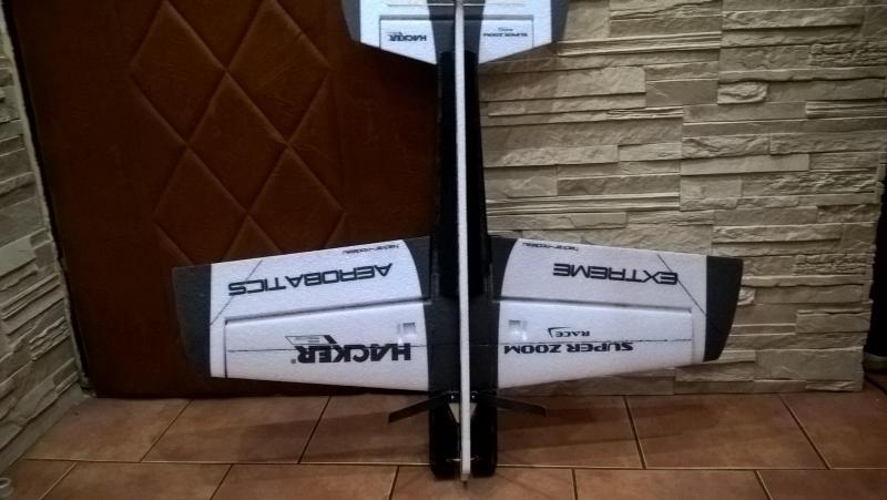

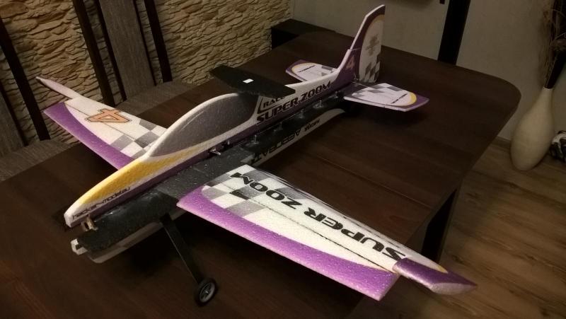

yarecki61 Opublikowano 4 Listopada 2017 Autor Opublikowano 4 Listopada 2017 Na dzisiaj koniec pracy...

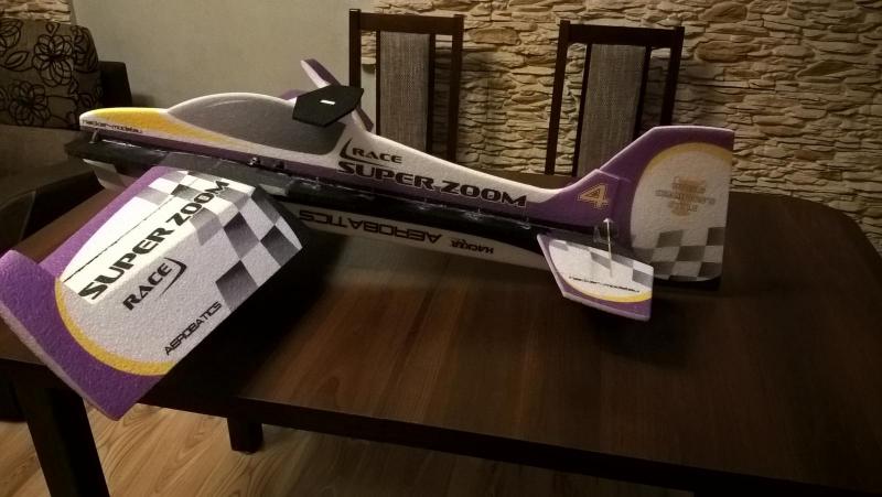

yarecki61 Opublikowano 4 Listopada 2017 Autor Opublikowano 4 Listopada 2017 Między 475 a 440g,w zależności od pakietu...[1200mAh....800mAh - 3s].

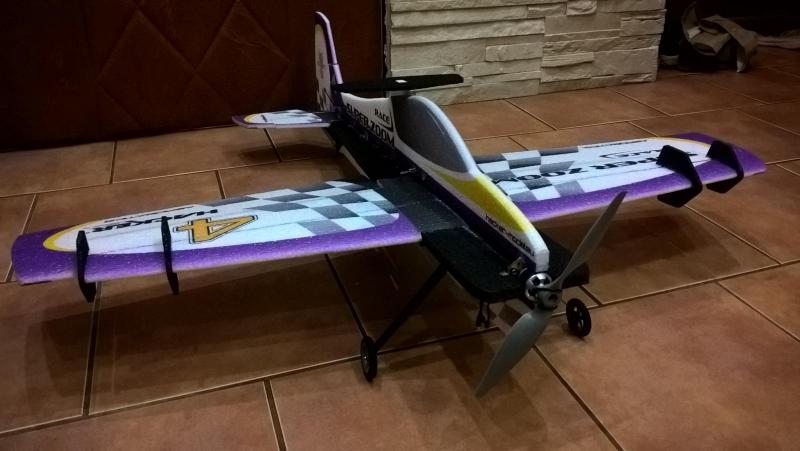

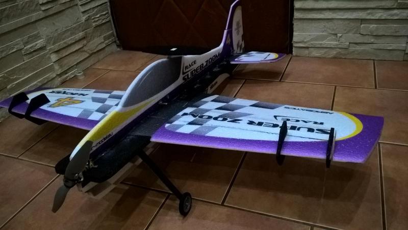

yarecki61 Opublikowano 25 Listopada 2017 Autor Opublikowano 25 Listopada 2017 Model wyposażony,czekam na w miarę pogodę żeby sobie polatać....
