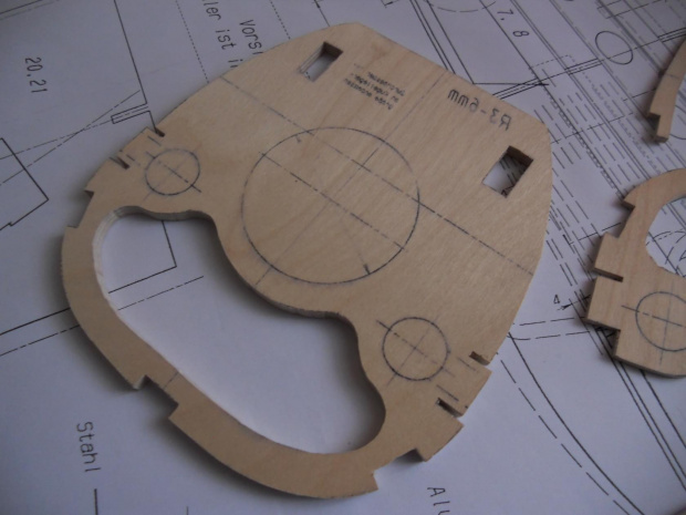

Zakupiłem tą wyrzynarkę i muszę przyznać, że jestem miło zaskoczony. Tylko 40W a jednak daje radę. Listewki tnie rewelacyjnie. Sklejka 3mm idzie jak "masło" natomiast sklejka 6mm trochę gorzej, trzeba to robić wolno ale daję rade. Nie strzępi boków ani trochę. Używałem brzeszczota 10 zębów na 1 cm
Tutaj sklejka 3mm
Tutaj 6mm
