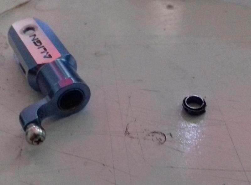

Od ostatnich kilkunastu lotów miałem wrażenie, że rośnie mi luz na jednej łopacie. Dziś przestałem mieć wrażenie, bo luz stal się wyczuwalny na tyle, że już nie miałem wątpliwości, że coś się dzieje
Rozkręciłem więc szpindel (pierwszy raz, jeszcze nie miałem potrzeby) i w miejscu łożyska zostały takie zwłoki:
Czyli lipa, łożysko do wymiany :|
W sumie zastanawiam się skąd to się wzięło, bo od dłuższego czasu helikoptera nie skrzywdziłem. Więc albo przy pierwszej kraksie łożysko dostało po tyłku i powoli się rozpadało, albo padło ze starości (wątpię, to łożysko jakoś szczególnie dużo nie pracuje)
Jak w szpargałach znajdę łożysko w tym wymiarze, to może je zamontuje w miejsce starego. Jak nie znajdę, to tragedii nie ma, bo i tak wraz z XK K120 zamówiłem głowicę FBL Tarota.
Musiało być uwalone to łożysko... Zawsze jak zaczynasz wyczuwać luz to trzeba sprawdzić czy śruby się nie wykręcają. Jeżeli nie to łożyska oporowe i maszynowe trzeba sprawdzić.
Kiedy zaczęło mi się wydawać, że są luzy to od razu sprawdzałem czy śruby siedzą sztywno.
Ogólnie to co 10-15 lotów robię przegląd, czy coś się na głowicy nie rozkręca :)
[...] w miejscu łożyska zostały takie zwłoki:
Ano lipa, panocku, lipa  :o ...
Mam wrażenie, że do helików Chińczyk wpycha wszystek syf, którego nie ma gdzie indziej upchnąć. Mam skromne trochę do czynienia z łożyskami tocznymi w prototypach różnych małych i dużych maszyn, różnice pomiędzy dobrym a kiepskim łożyskiem są wręcz zadziwiające...
Patryk, zaopatrz się w firmowe łożyska tego typu i wymiarów : NSK, NTN, Nachi, EZO, RMB.
Czy całkowicie rozdrobnione takie łożysko ma tam możliwość uwolnienia łopaty w locie ? Podkładka może być niewystarczająca, skoro tak go zmieliło  :blink:
Ogólnie - to był oryginalny Align :)
A samo to łożysko nie niesie siły mającej chęć rozerwać łopatę. Jedyne co robi to łożyskuje zmianę skoku oraz niesie nieco momentu gnącego od siły nośnej.
Ale nawet całkowite zniszczenie tego łożyska nie grozi zerwaniem łopaty, jedynie solidnym luzem i drganiami.
Żeby całość się rozleciała to zniszczeniu musiałaby ulec śruba dociskająca łożyska oporowe. Nawet bez podkładki pod tą śrubką całość nie byłaby w stanie się rozlecieć.
Suma summarum - nie takie to groźne, nikogo nie uszkodzi, ale trochę jednak drażni.
Ludzka rzecz sie posypać. Łożyska mają to do siebie, że czasem puszczają w helikach. Co prawda w okuciach nigdy nie trafiłem na łożysko w takim stanie... może pechowo było uderzone... hmmm
tak czy siak, masz w Warszawie kilka dobrych sklepów gdzie takie łożysko dostaniesz od ręki. Nie mówię tu nawet o modelarskch, ale klasycznych sklepach po prostu z łożyskami.

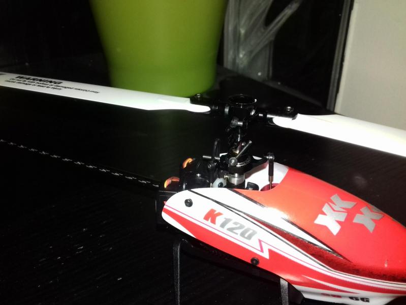

Dziś zapukał do mnie kurier z paczką z Banggood :)
Efekty prezentują się tak:

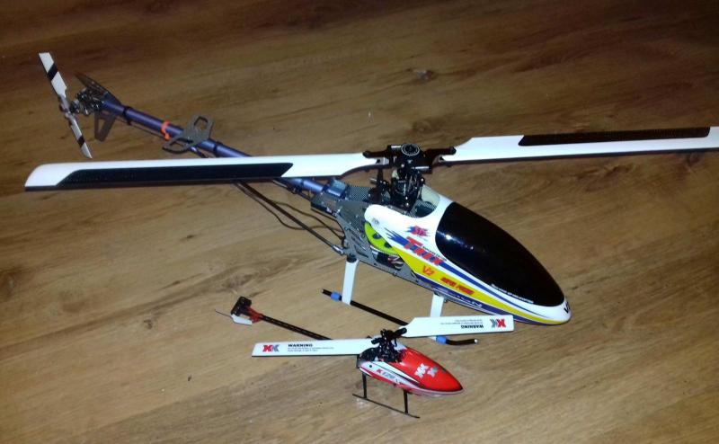

Czyli Rexiu znów jest w całości, a na półce doszedł kolejny helik.
Kolejny helik to XK K120, którego kupiłem nawet w komplecie z nadajnikiem.
Oczywiście bardzo mnie cieszy kolejny nadajnik, w końcu mam już tylko dwa do latania, jeden do symulatora, jeden do mikromodeli i jeden do heli.
Na szczęście zostawiliśmy za sobą te straszne, mroczne czasy kiedy wszystkie 35MHz były ze sobą kompatybilne i mogłem mieć jeden nadajnik.
Niemniej - sam XK K120 na razie wylatał jeden pakiet, póki co tylko w trybie 3D. 6G jest dla mnie jakiś taki nielatalny, nie wiem po co mi to :)
Ale samo latanie jest ciekawe. Helik ogólnie jest nieduży i narwany :)
Podoba mi się, ale mam poczucie, że zanim zacznę więcej po pokoju latać, to muszę go pogonić na zewnątrz, żeby poczuć jak to w sumie działa. :)

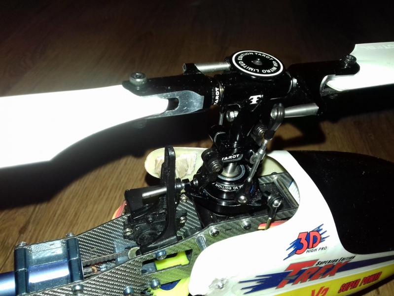

Rexiu dostał w końcu typową głowicę FBL.
Sama głowica mi się bardzo podoba.
Na plus względem Alignowej to śruby rzymskie, które mocno ułatwiają regulację i trójpunktowe mocowanie na wale.
Tzn. stary typ miał tylko śrubkę na przelot, tutaj jeszcze jest tuleja zaciskana dwoma śrubami (tymi które mocują ramiona trzymające kąt fazowy tarczy). Efekt taki, że głowica bardzo sztywno trzyma się na osi.
Podoba mi się też design głowicy. Elementy są dużo prostsze niż w Alignowskie, wręcz jestem w stanie pokazać jak był klocek alu na frezarce mocowany, żeby to wykonać :)
Czemu mi się to podoba?
Bo wszystko jest ciasno spasowane, nie ma luzów i płynnie chodzi. Więc producent zrobił oszczędności jedynie na designie :)
No i oprócz tego Rexiu dostał nowe łopaty, stare lądują jako zapasowe. Kolejny komplet łopat od Tarota, które nie wymagały wyważania, to zdecydowanie na plus.
Same łopaty ustawiłem kątomierzem i nie wymagały dalszego torowania. To też na plus :)

Gratuluje nabytku ! A co do Tarota to psioczą na niego zwłaszcza Ci którzy w rękach go nie mieli. Ja jestem zadowolony z tego śmiglaka.
Głowica tarota jest bardzo dobra. Będziesz zadowolony!
A k120 też fajna zabawka. Nie jest może tak odporny jak v977 (pod tym względem bliżej mu do dużych smiglakow), ale bez trudu można nim wykonać każda akrobacje większego modelu.

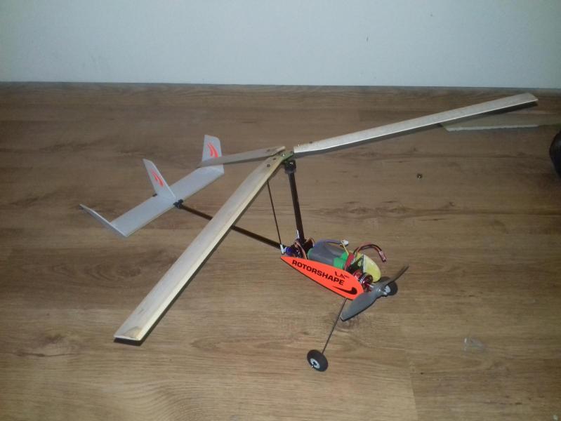

No i stwierdziłem, że warto by się wziąć na poważnie za autorotację, więc przywiozłem z Nysy coś takiego:
Ale o wiatrakowcu to w innym wątku ;)
