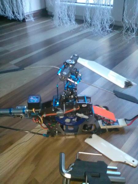

Patryk Sokol Opublikowano 16 Grudnia 2017 Autor Opublikowano 16 Grudnia 2017 Ech, no więc... Stało się dokładnie to przed czym ostrzegał Andrzej - łopata zgubiła wyważenie. Jak to było? Słuchaj starszych i mądrzejszych? Inna rzecz - jednak posłuchałem, łopaty zamówiłem już jakiś czas temu, po prostu jeszcze nie dotarły, No dobra, ale co tu się stało? Wczoraj zdefiniowałem 3 nowe tryby lotu - autorotację (nie zdążyłem się dotknąć), Idle1 (kąty +/-11st, gaz 100-85-60-85-100) i Idle2 (kąty +/-11st, gaz 100-90-80-90-100). Polatałem sobie nieco w normalu w kółku i stwierdziłem,że sprawdzę nowy tryb lotu (na razie Idle1, Idle2 się nie dotykałem właśnie z obawy o łopaty). Chwilę sobie powisiałem w Idle, heli był znacznie stabilniejszy, bardzo podobała mi się reakcja na dodanie gazu, ogon jak wmurowany (wcześniej mu się uciekało). Postanowiłem polatać jakieś bardziej radosne rzeczy. Ranwers wychodził mi bardzo podobnie, pętla w końcu wyglądała jak pętla. Okazał się, że flip na plecy przez ogon i z powrotem też nie jest trudny. Zwykła beczka też nie robiła problemów, po trzeciej nawet to osiowo wychodziło (zakładając, że heli miał prędkość). Ogólnie wniosek jest taki,ze nawet latać tym potrafię, teraz tylko żmudne trenowanie precyzji lotu (co pewnie zajmie 10x tyle, co nauka do tej pory). Podejrzewam,że to efekt posiadania kompletu nawyków w locie na siebie, czy w robieniu tych takich "samolotowych figur". No, ale dobra jak sama kraksa? Otóż robiłem beczkę na dużej wysokości (jak wszystkie inne, nisko tego jeszcze jakiś czas nie dotknę) i w momencie kiedy byłem w drugiej żyletce (czyli już przy przejściu do lotu normalnego) zobaczyłem, że coś z heli odleciało. Wróciłem jeszcze siłą rozpędu do pozycji normalnej, ale heli był zwyczajnie niesterowny. Telepał się jak z padaczką, a ogon latał to w lewo to w prawo (kto by go winił w sumie, od kosmicznych drgań żyro zdurniało). Przez chwilę próbowałem jeszcze powalczyć z posadzeniem modelu, ale duża wysokość połączona z resztkową kontrolą spowodowała, że nic z tego nie wychodziło, a heli zaczynał pokazywać, że może zawędrować zadziwiająco daleko, zanim go ziemia spotka. Wtedy mi została już tylko jedna decyzja, stwierdziłem "Sorry, Rexiu, nic osobistego, ale lecisz w glebę", odciąłem silnik, a heli postawiłem w żyletkę, żeby wyeliminować ryzyko, że jednak jeszcze siłą rozpędu gdzieś zadryfuje. Oczywiście najpewniej ktoś byłby w stanie to posadzić, ale nie miałem ochoty sprawdzać czy należę do tych osób, lepiej uwalić samego helika niż helika i coś przy okazji. Jak i wynik tej kraksy? Na pewno belka ogonowa, zastrzały belki ogonowej, pasek napędu ogona, wał główny i pręt flybara. Czy coś więcej to dowiem się jak go rozkręcę i wszystko przejrzę. .
Krzysiek "Viper" Opublikowano 16 Grudnia 2017 Opublikowano 16 Grudnia 2017 No niestety latanie śmigłowcami nie jest lekkie łatwe i przyjemne. Radość kończy się zwykle albo z winy źle skonfigurowanego sprzętu albo z winy pilota. Poskładaj. Wymień snapy bo może to była przyczyna. Wyważenie mogło równie dobrze potem odpaść. Któryś snap puścił i łopata gwizdła w belkę. Ważne żeby się nie łamać po kraksie i jak najszybciej wrócić do latania.
Patryk Sokol Opublikowano 16 Grudnia 2017 Autor Opublikowano 16 Grudnia 2017 Snapy są w całości nawet po glebie, ogólnie cała głowica i sterowanie trzyma się w jednym kawałku na szczęście. Pytanie tylko czy flybar powinien być z tak obrzydliwie miękkiej stali. Właśnie obciąłem jedną stronę używająć kombinerek i jednej ręki (żeby nie przeciągać przez otwór w głowicy krzywego pręta). Nie ma flybarów z uczciwszej stali?

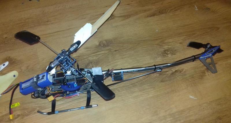

Patryk Sokol Opublikowano 16 Grudnia 2017 Autor Opublikowano 16 Grudnia 2017 Ok, przegląd zrobiony, tragedii nie ma. Do wymiany są: -Łopaty (i nigdy więcej drewna) -Flybar -Wał główny -Belka ogonowa -Pasek napędu ogona -Zastrzały belki ogonowej (co akurat mnie drażni - zgubiło się jedno z umocowań, tak to bym sam ten pręt węglowy pociął) -Wał wirnika ogonowego (choć nie wiem czy przez kraksę, możliwe, że wcześniej się lekko telepał) Jaki wniosek? Jak podliczyć części które już mam i łopaty osobno to tragedii nie ma. Niewiele drożej niż 3 deski balsowe, butelka CA i pręty węglowe na naprawę drewnianego samolotu. Mam tylko jeden kłopot, tu liczę na Waszą pomoc. Nie mogę zlokalizować części która mocuje "statecznik poziomy" i do której mocuje się zastrzały belki ogonowej.. Jak ona się nazywa, względnie z czym ją się kupuję?
Krzysiek "Viper" Opublikowano 16 Grudnia 2017 Opublikowano 16 Grudnia 2017 Ta część nazywa się uchwytem statecznika i jest dostępna w PL w rcforever za 22 zeta. Po glebie wszystko snapy zostały na kulkach ? Jakoś nie mogę w to uwierzyć. Czasami zdarza się że snap z przepracowania puszcza. Nie musi koniecznie strzelić. Zeskakuje z kulki. No to 450-ka więc ceny do ogarnięcia ale przy 600 wzwyż robi się skarbonka...
AMC Opublikowano 16 Grudnia 2017 Opublikowano 16 Grudnia 2017 No cóż, taki fach ... Wypada pogratulować Ci szczęścia i właściwej decyzji uglebienia helika w porę. Zyjesz Ty i bez uszczerbku na ciele, rannych postronnych i strat dodatkowych materialnych i moralno-reputacyjnych nie odnotowano, więc... nic się nie stało wielkiego w sumie. A cenna lekcja odbyta, egzamin dojrzałości pilotażu niebezpiecznego sprzętu zaliczony ! Napraw i lataj dalej, ale już na lepszych łopatach. Historia zna tysiące takich zdarzeń, więc normalka i tyle. Witamy w klubie helikowych kretobijców ! http://www.heli-team.pl/forum/viewtopic.php?f=49&t=210&view=unread#unread

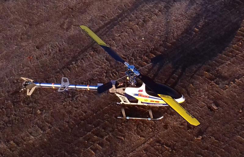

Krzysiek "Viper" Opublikowano 17 Grudnia 2017 Opublikowano 17 Grudnia 2017 Jak latasz to takie rzeczy się dzieją co jakiś czas. Z nabieraniem doświadczenia zdarza się to rzadziej. No chyba że się przegina... Ja dzisiaj poszedłem polatać koło domu. Wziąłem 450-kę i FunCuba. Startuję 450-ką wszystko idzie ok a tu nagle ogon puścił... Jakoś posadziłem i nic się nie stało. Z miejsca podejrzewałem przekładnię w skrzynce ogona. Parasolka przemieszczała się swobodnie przód-tył i zazębienie było tylko wierzchołkami zębów. Przyczyna ? Podczas ostatnich lotów miałem niefortunne lądowanie w silnym wietrze i przyhaczyłem delikatnie wirnikiem ogona trawnik. Poszły parasolki przedniej skrzynki. Wszystko pięknie zrobiłem ale zapomniałem sprawdzić luz poosiowy na parasolkach. Normalnie kasuję ten luz swoim sprawdzonym sposobem i jest zawsze idealnie. Tym razem nie zrobiłem tego. Fuks że nie skasowałem heli. Pozostało mi wylatać pakiety samolotem Boczny wiatr z uskokami był dzisiaj dramatem przy lądowaniach Ale i tak frajda była.
