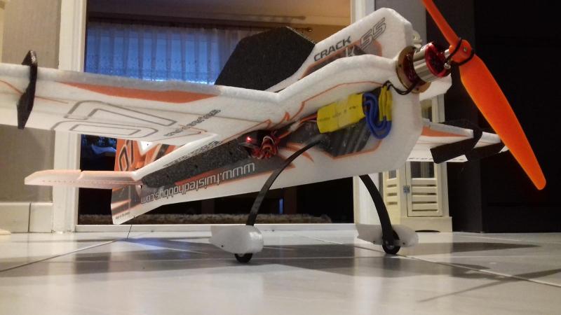

yarecki61 Opublikowano 13 Stycznia 2018 Autor Opublikowano 13 Stycznia 2018 No więc zastartowałem: Super..... Pilnie obserwuję.....

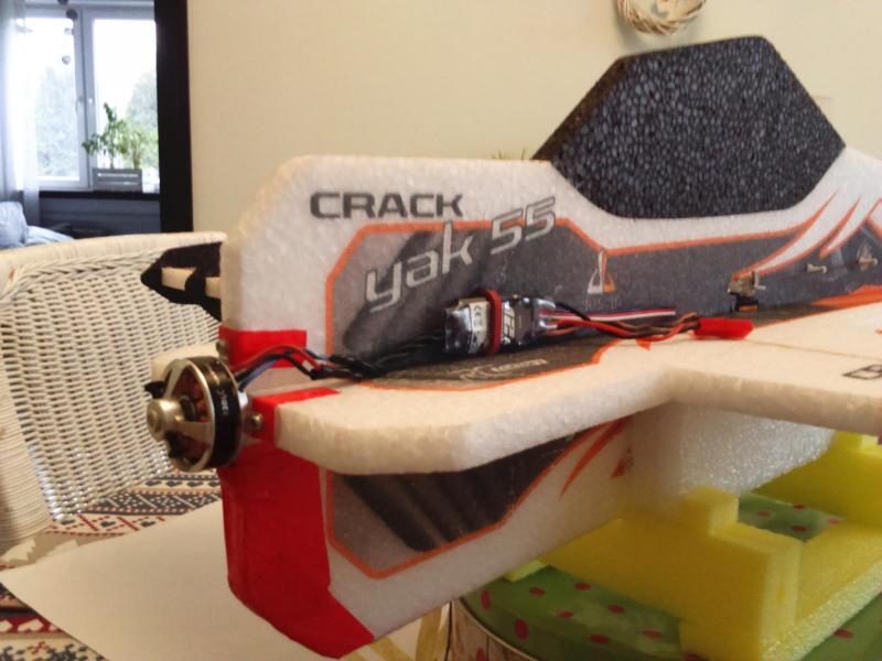

yarecki61 Opublikowano 27 Stycznia 2018 Autor Opublikowano 27 Stycznia 2018 Jakie zastosowałeś ostatecznie wyposażenie,i jaka wyszła ostateczna waga do lotu ?. Ja zmieniłem silnik na taki... http://www.nastik.pl/dualsky-2204c-kv1800-p-5728.html
pjk11 Opublikowano 27 Stycznia 2018 Opublikowano 27 Stycznia 2018 Ja dałem takie coś: Silnik: Dualsky 2204 1450kV ESC: Dualsky 12A RX: FrSKY V8R4-II Serwa: 2x5g, 1x9g Waga z bateria 450mAh - 195g
yarecki61 Opublikowano 27 Stycznia 2018 Autor Opublikowano 27 Stycznia 2018 Ostateczne wyposażenie w moim yaczku.... silnik Dualsky ECO 2204C kv 1800 regul.Dualsky 12A XC-12 Lite serwa 3x9g śmigiełko 7x3 pakiet 2s 450...500mAh
yarecki61 Opublikowano 27 Stycznia 2018 Autor Opublikowano 27 Stycznia 2018 O sory....przeoczyłem... Waga do lotu......212g. Na wagę składa się wyposażenie z postu powyżej,dochodzi jeszcze kompletne podwozie,i odbiornik HK TR6AV2.

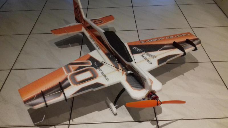

RyżyKoń Opublikowano 28 Stycznia 2018 Opublikowano 28 Stycznia 2018 Mam i ja. Pozazdrościłem Wam samolocików i też taki nabyłem. Nie mam ambicji zawodniczych ,ale oglądając filmiki z udziałem dzieci i to co oni robią , jak latają , nabrałem takiej ochoty na zabawę ....jednym słowem mam Yak-a . Ponieważ będę używał go do zabawy , wyposażenie dałem takie jakie miałem . Stare serwa z rozbitego Fox-a , regulator ABC 30A, silniczek Emax 2822 , ogniwo Gens 520mAh. Waży całe 256 g. ALE JAK LATA!!! Mam Mx-2 , nie ma porównania. Nadmiar mocy w silniczku sprawia , że niektórych figur nie jestem w stanie powtórzyć . Zabawa niesamowita

yarecki61 Opublikowano 13 Lutego 2018 Autor Opublikowano 13 Lutego 2018 Para dyżurna czekająca na oblot.....
