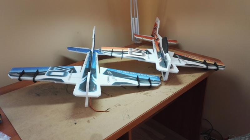

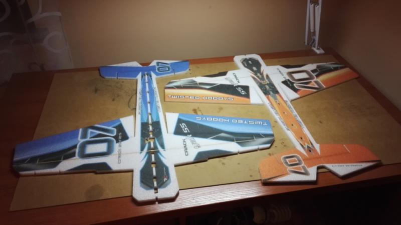

piotrekoka Opublikowano 23 Marca 2018 Opublikowano 23 Marca 2018 Witam I jak oblot był ? Ja dzisiaj zamówiłem dwa YAK-i, także jak zbuduję to kilka fotek wstawię.
yarecki61 Opublikowano 23 Marca 2018 Autor Opublikowano 23 Marca 2018 Pogoda nie taka,ale być może jutro....zobaczę

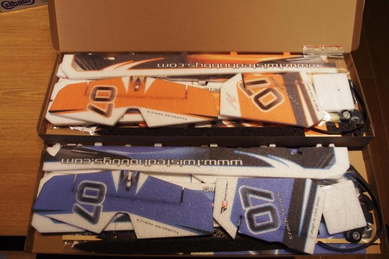

piotrekoka Opublikowano 11 Kwietnia 2018 Opublikowano 11 Kwietnia 2018 Podwozie w tych modelach jest jakoś z wzmocnieniami wklejane, czy tak po prostu przeciągnięte przez otwór i sklejone? Ogólnie fajne modeliki do fikołków, chyba też sobie sprawię Podwozia jeszcze nie montowałem. Wygląda na to że jest tylko przez styropian, ale ma boczne wzmocnienia przyklejanie do boków. Zrobię fotkę jak się za to zabiorę. Model łatwy w montażu, no może poza ogonem, robię dwa równolegle i chyba dwa błędy :-) mam nadzieję że się wytrymuje a jak nie to cięcie :-)

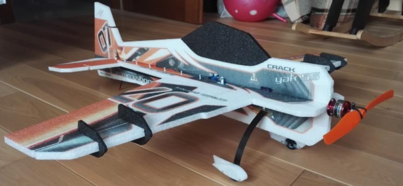

yarecki61 Opublikowano 11 Kwietnia 2018 Autor Opublikowano 11 Kwietnia 2018 Na tym zdjęciu widać jak wygląda wzmocnienie podwozia...

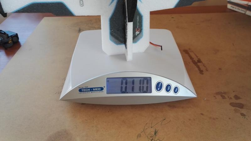

piotrekoka Opublikowano 14 Kwietnia 2018 Opublikowano 14 Kwietnia 2018 Słuchajcie bo już kończę dwa YAK-i i mam pytanie. Można prosić o fotki z montażem akumulatora ? Pomysł mam tylko od góry, poprzez zrobienie otworu na wymiar akumulatora, a możne coś innego ? No i z moim dużym wyposażeniem wyszło mi 235g bez akau, które wg danych producenta ma 59g.

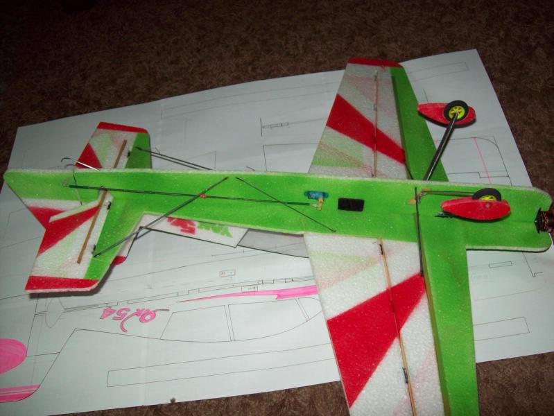

mayster8405 Opublikowano 14 Maja 2018 Opublikowano 14 Maja 2018 Piotr,.dlaczego nie wpuścisz silnika głębiej w kadłub na sklejkowym łożu chociażby z owocówki, silnik byłby mnie podatny na uszkodzenia. U mnie to łożę, na jego średnicy ma dodatkowe 4 6-cio m/m "wypustki " które wchodzą w pionowe i poziome elementy " dziobu" na zwykły Uchu-por i wzmacniają mi cały punkt mocowania silnika. co możesz wykonać to bez trudu. Wyważanie będzie łatwiejsze. Jarek Na zdjęciu nie widać podkładki która mi robi skłon i wykłon, ale to jest krążek 3m/m balsy zeszlifowany do klina i doklejony do łoża na godzinę między 7 a 8 najcieńszym punktem i nie potrzebował model żadnych poprawek.Dronowe śmigło 6/5" i pakiet 0.5mAh. Podobnie na E-maxie rozmieszczenie gratów mam tak jak na zdjęciu i śmigło 7/6" U mnie to tak zdaje egzamin.

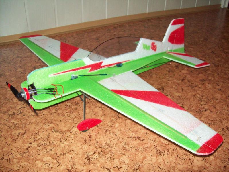

yarecki61 Opublikowano 15 Czerwca 2018 Autor Opublikowano 15 Czerwca 2018 Dzisiaj popołudniu oblatałem yaka55,wymaga jeszcze drobnych regulacji.... ...
