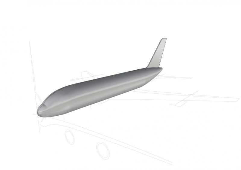

Witam z Czech.
Nie wiem, czy wybrałem dobry wątek....

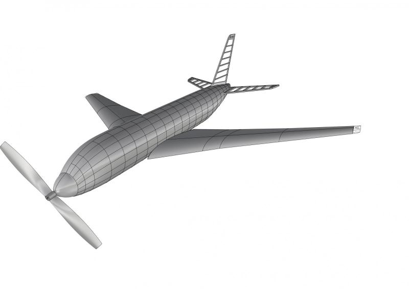

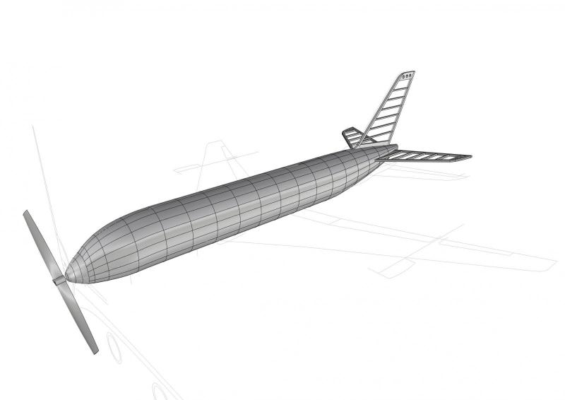

Tak troche zajmuje się pracą w 3D Rhinoceros i konstruuje samoloty.
Pare jich zrobiłem RC, pare wolno latających. Pare małych, pare większych.
Teraz mam taki troche dziwny i nie bardzo widziany projekt: wolno latający
Airbus A 380 s napędem gumowym.
Będziemy widzieli, jak się wszystko skończy - czy sukcesem lub będzie zawieszony w pokoju... :D
Więcej na mojej stronie:  http://www.balsamodels.eu
Pozdrawiam
Ronny

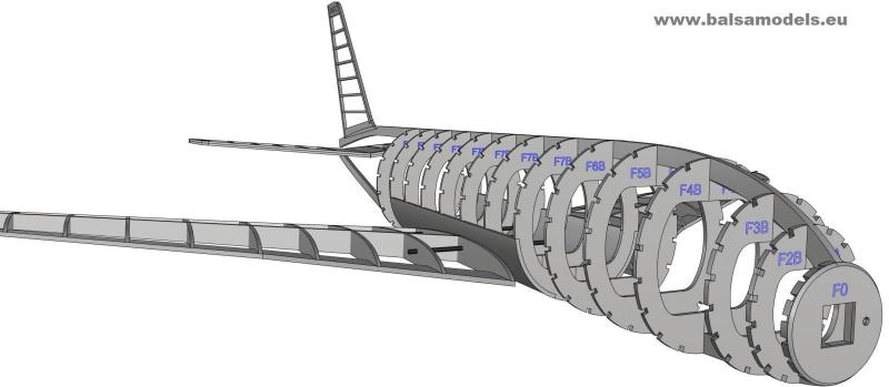

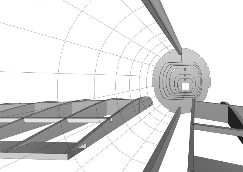

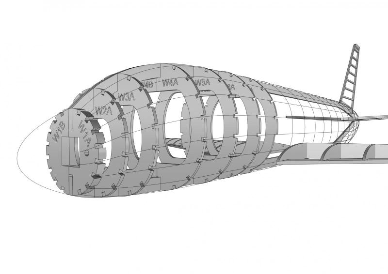

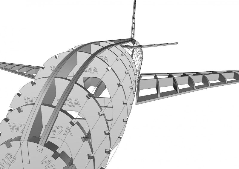

Witam.
Znów po czasie udało się mi coś zrobic s konstrukcją samolotu Airbus A380.
Teraz na mnie czeka przejście między kadłubem i skrzydłem....
Ale mam nadżeją, że jakoś dam rady :-)
Pozdrawiam z Czech
Radek
www.balsamodels.eu

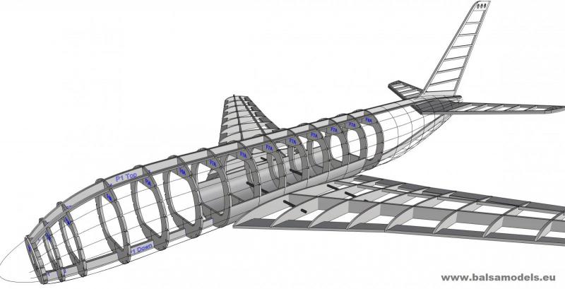

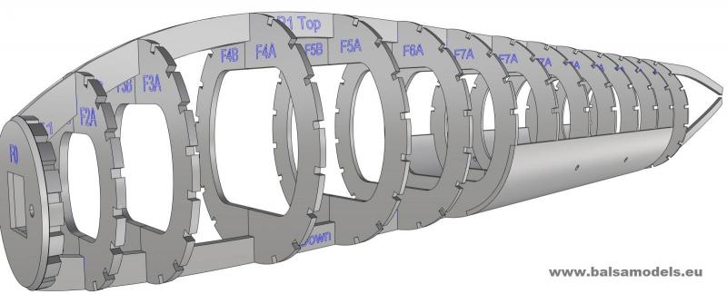

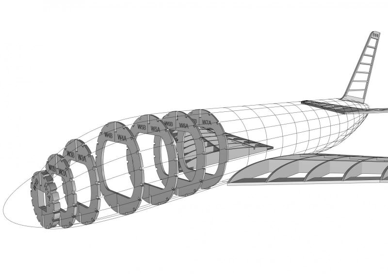

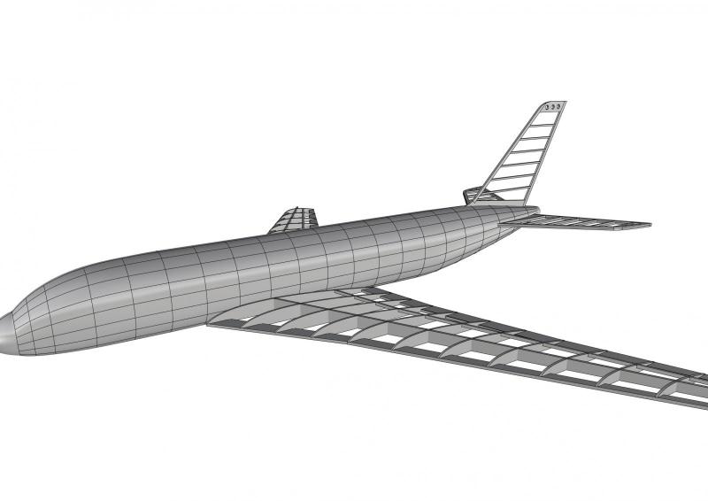

Witam.
Znów po pare dniach znalazłem troche czasu, że by coś zrobic na wolno latającym
samolotu Airbus A 380.
Zużycie balsy tylko na wręgi będzie takie same, jak na całego 2 metrowego szybowca :D
Albo ich zrobie z jedynky balsy lub każdą drugą wyrzuce... ;)
Pozdrawiam z Czech
Ronny

Będzie to bez poszycia. Jest to małą gomoweczka.
... bez kryti kridel? To jak to poleci (?), no chyba, że masz ochotę postawić "toto" na półce i podziwać "szkieletora"! ;)   Bartkowi pewnie chodziło o to, czy będziesz oklejał papierem japońskim (vintage school), czy jakąś folią plastikową (new wave)?

Pokrycie to będzie z papieru Japońskiego ESAKI.
W dziubie będzie śmigło i koniec :D
