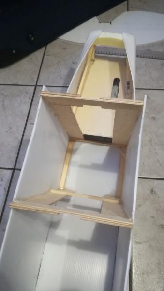

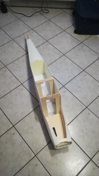

Zamieszczam poniżej kilka fotek z postępów w budowie. Powklejałem kilka wzmocnień w kadłubie (wręgi styrodurowe w części ogonowej, w centralnej części sklejka 3mm)
Całość bardzo odporna na skręcanie po wklejeniu górnej pokrywy kadłuba. Na zdjęciu widać wręgę ze styroduru jeszcze nieokrojoną a to dlatego, że podczas wklejania górnej pokrywy kadłuba mogłaby się zniekształcić gdyż czynność ta wymaga nacisku a to w połączeniu z gorącym klejem odkształciłoby całość.

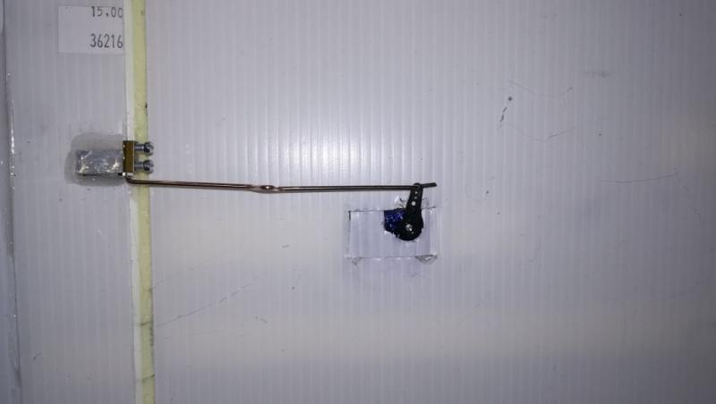

Popychacze sterów ogonowych będą poprowadzone standardowo w kanalikach płyty PP ( świetny pomysł kolegi zbjanik)
Waga tego co widać na zdjęciach to 550g.

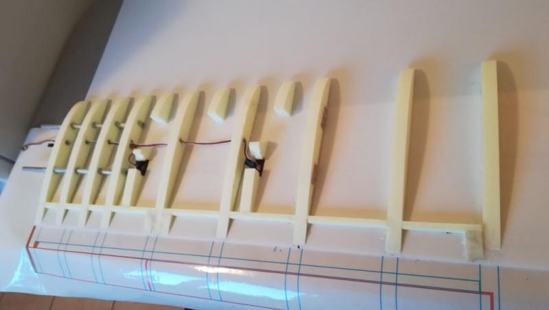

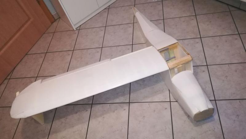

Witam wszystkich. Dzisiaj w końcu udało mi się pogrzebać przy modelu, wiadomo czas świąt nie sprzyja na grzebanie przy modelach ale ten jeden dzień udało się wyrwać :), wracając do tematu- dziś zabrałem się za skrzydło i udało mi się zrobić na gotowo prawe.
Konstrukcja skrzydła na bazie żeber ze styroduru 2cm, 4 pierwsze żebra podtrzymujące z wklejonymi rurami alu 10mm.
Rurki w skrzydło wkleiłem pod kątem tak, aby w kadłubie łączyły się czołowo zachowując przy tym odpowiedni wznios skrzydła.
W żeberku nr 7 wklejone listewki sosnowe do mocowania zastrzałów (będą 2szt na skrzydło)
Całość klejona oczywiście klejem na gorąco, wyszło baaaaardzo sztywno i solidnie.
Kompletne skrzydło waży 505g a kadłub bez sterów wysokości i kierunku oraz bez podwozia waży 720g.
Mam nadzieję że uda się na sucho skończyć na 2100g.

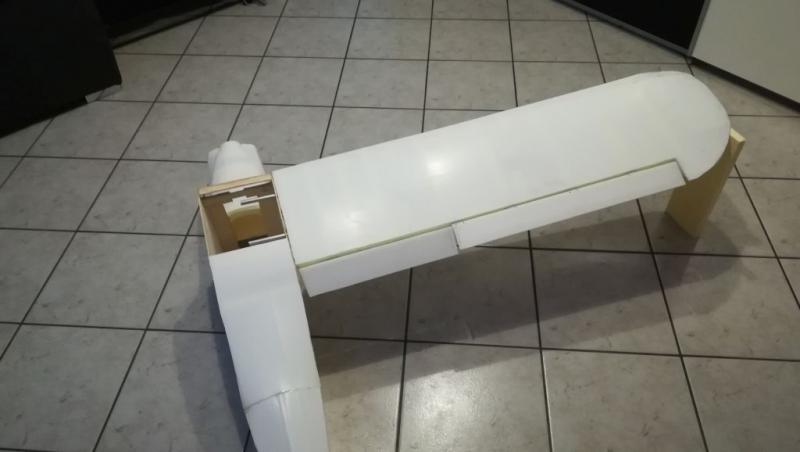

Dzisiaj skleciłem drugie skrzydło :) Wagowo wyszło prawie identycznie jak prawe, różnica to 12g :) jednak jak sie coś robi drugi raz to faktycznie jak burza idzie, skrzydło zrobiłem w 4,5 godziny na gotowo :) na zdjęciu przymiarka obu skrzydeł, wyszedł kolos! Jeśli uda mi sie utrzymać wagę w zamierzonych 2500g to powinien latać jak prawdziwy :)

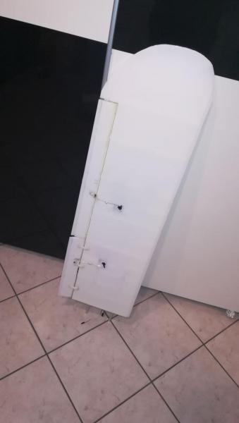

Samolot dzisiaj przytył o stateczniki poziomy i pionowy.
Jako wzmocnienia a zarazem zawiasu użyłem pręta węglowego fi 3mm, klejony jak zwykle za pomocą hot glue. 7fa6c7b80de1babc31516fc25469e0c3.jpg136e4fc0a3c2ab8688b927ba4b668d4b.jpg70040744e8b873b70df24965a8d36423.jpg3ed13a70f86eba3780883b51158cc2b1.jpg
