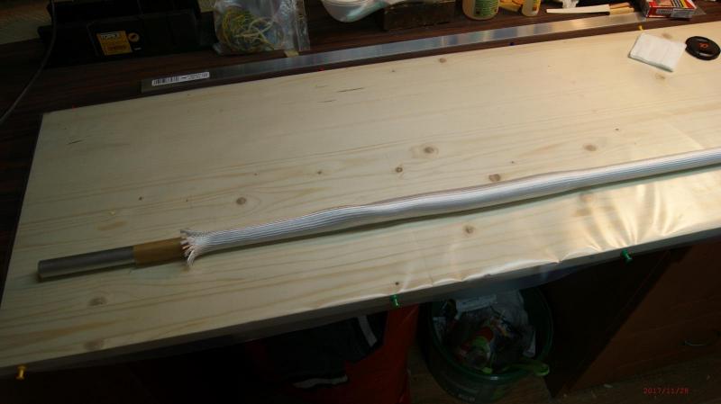

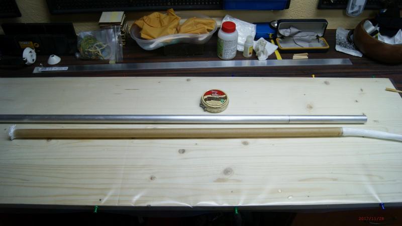

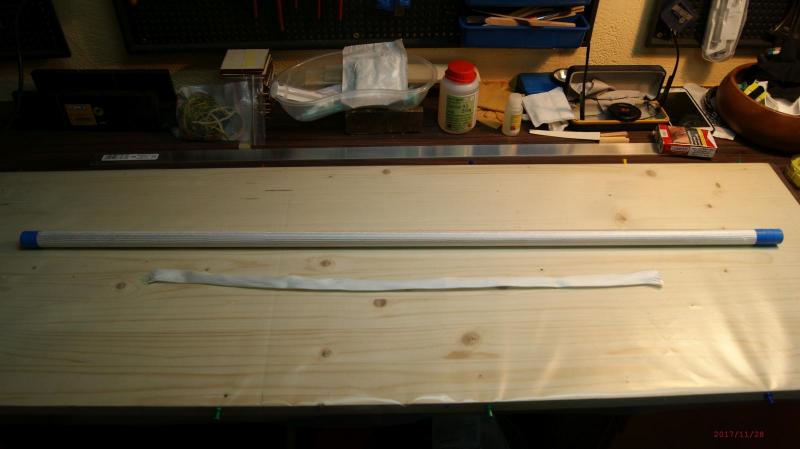

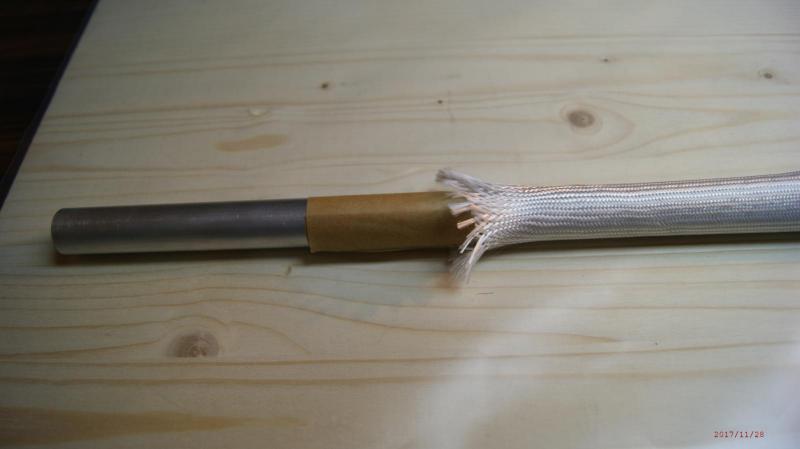

kbugatii Opublikowano 21 Grudnia 2017 Opublikowano 21 Grudnia 2017 Dokładny a co najważniejsze sprawdzony opis znajdziesz tutaj: http://forum.aerodesignworks.eu/viewtopic.php?f=18&t=801&p=15976&hilit=r%C4%99kaw+%C5%82%C4%85cznika#p15976 U mnie sprawdził się w 100%. Przygotowanie

Iras 11 Opublikowano 15 Stycznia 2018 Opublikowano 15 Stycznia 2018 Kolega ma racje z tym papierem do pieczenia, od lat go stosuje i nigdy nie mialem problemow ze zdjeciem rekawa czy tez z luzami miedzy rekawem a rura. Stary sprawdzony patent.
