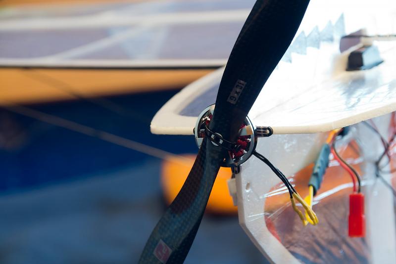

Kupuję nowe śmigło z sześciokątem odlanym w osi (mam nadzieję że wiecie o co mi chodzi). Śmigło oczywiście wcześniej wyważone. Wszystko działa całkiem dobrze do puki latam w miarę spokojnie. Jak przy większej prędkości gwałtownie zmienię kierunek, to śmigło spada z propsa. Im więcej razy spadło, tym łatwiej jest je wytrącić.
Kolega stosuje tuleję, która jest zamocowana na propsie silnika, a zewnętrznie ma fi7. Wtedy śmigła są rozwiercane do fi7 i tak mocowane. Na innym forum znalazłem osobę, która wykonała dla mnie 10 takich tulejek, ale detal jest kłopotliwy w toczeniu i 4 tulejki w ogóle się nie nadawały, reszta od biedy może być, ale też idealnie nie jest.
Idąc dalej okazało się, że mój emax ma propsa 5,4mm, a axi ma 5,5mm.
Stąd moje pytanie jak pozostali radzą sobie z mocowaniem śmigieł. Czy też stosujecie tulejki, ewentualnie skąd je brać? Lub jakie inne sposoby stosujecie?
U mnie takie
Po kilku spadnieciach śmigła wyglądają tak
Dlatego tak rozwiercam na fi7
Te w które trzeba redukcję wsadzić wklejam na CA plastikową tulej i rozwiercam
Do tego na props silnika idzie tulejka
I działa to tak jak powinno. Problemem są jak już pisałem w pierwszym poście te tulejki.
Jeśli model ma być lekki poniżej 80g przy rozpiętości 800-900mm to PT9x3i lub PT9x2,8i na piaście zintegrowanej z 10-12g silnikiem. Śmigło zapięte na gumkę.
