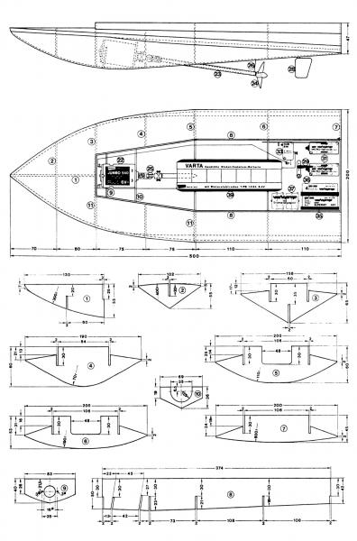

mike217 Opublikowano 25 Stycznia 2018 Udostępnij Opublikowano 25 Stycznia 2018 Szanse do pływania w ślizgu ma jak najbardziej. Trzeba go wyważyć i choćby zbliżyć się z wyważeniem do wytycznych http://www.modelteam.com.pl/porady_technika/rozmieszczenie_eco/eco.jpg ładny modelik Odnośnik do komentarza Udostępnij na innych stronach Więcej opcji udostępniania...
mjs Opublikowano 25 Stycznia 2018 Udostępnij Opublikowano 25 Stycznia 2018 A, nie zapomnij naoliwić wał przed jazdą. Jak wynika ze ściągi http://rc.susco.pl/p/235/8858/silnik-szczotkowy-mabuchi-550-pf-6v-12v-inni-producenci-silniki-szczotkowe-akcesoria.html, silnik pobiera 15 A czyli w ciągu 1 godziny potrzebuje energii = 15 Ah. Dzieląc to przez 12 otrzymujesz 1,25 Ah na 5 minut jazdy, co przekłada się na oznaczenie pojemności akumulatorka = 1250 mAh. Jeden z tańszych pakietów https://www.gimmik.net/3000mAh_111V_15C_3S1P_Gens_Ace,o,21057.html?gclid=EAIaIQobChMIiPaKguvy2AIVEYGyCh1KVgZUEAQYASABEgI3KvD_BwE pozwoli Ci na zabawę przez ok. 12 minut. A później ładowarka https://mdron.pl/1706,ladowarka-gpx-v3-do-lipo-life-2s-3s-z-balancerem.html?gclid=EAIaIQobChMIiPaKguvy2AIVEYGyCh1KVgZUEAQYBSABEgLgNvD_BwE i na wodę. Odnośnik do komentarza Udostępnij na innych stronach Więcej opcji udostępniania...

Bodzioch Opublikowano 25 Stycznia 2018 Udostępnij Opublikowano 25 Stycznia 2018 Kiedyś chyba miałem ten model z tych planów był w Modelarzu. Pływał na samochodowej "500" nawet fajnie. 1 Odnośnik do komentarza Udostępnij na innych stronach Więcej opcji udostępniania...

Bodzioch Opublikowano 25 Stycznia 2018 Udostępnij Opublikowano 25 Stycznia 2018 Znalazłem nawet foto, to był 2005 rok. 1 Odnośnik do komentarza Udostępnij na innych stronach Więcej opcji udostępniania...
kaczma2 Opublikowano 25 Stycznia 2018 Udostępnij Opublikowano 25 Stycznia 2018 Gdyby miał bezszczotkę to by był lżejszy i dłużej popływał. Odnośnik do komentarza Udostępnij na innych stronach Więcej opcji udostępniania...

Bodzioch Opublikowano 25 Stycznia 2018 Udostępnij Opublikowano 25 Stycznia 2018 Kadłub był pokryty balsą chyba 1,5mm a na to papier japoński na cellonie. Wewnątrz też cellon. Chyba sobie zrobię ten model na bez szczotkę bo lubię pracować w drewnie. Odnośnik do komentarza Udostępnij na innych stronach Więcej opcji udostępniania...

mike217 Opublikowano 25 Stycznia 2018 Udostępnij Opublikowano 25 Stycznia 2018 W przypadku Ślizgu i dzisiejszych możliwości napędów dno z balsy to raczej nieporozumienie. Odnośnik do komentarza Udostępnij na innych stronach Więcej opcji udostępniania...
Bodzioch Opublikowano 25 Stycznia 2018 Udostępnij Opublikowano 25 Stycznia 2018 Michał to było 12 lat temu a modelik sobie pływał rekreacyjnie na pokazach na zwykłym Speed 500. Oryginalny model był cały drewniany bo to plany z zeszłego wieku. Może mam jeszcze tego Modelarza to sprawdzę co tam było w opisie. Model chyba jakiegoś mistrza RFN czy Europy, jutro poszukam. Darek pomyśl nad bez szczotką a poczujesz moc. Odnośnik do komentarza Udostępnij na innych stronach Więcej opcji udostępniania...

MaciekK Opublikowano 25 Stycznia 2018 Udostępnij Opublikowano 25 Stycznia 2018 Napęd tego modelu jest przybliżony z wersji krajowych przepisów w kasie ECO Start. Wtedy a było to wiele wiele lat temu pływało się na akumulatorkach 7 cel NiCd o pojemności 2800 starczało to na 6 minut. Aczkolwiek jeżeli mnie pamięć nie myli w tych modelach używało się silników 600.... Odnośnik do komentarza Udostępnij na innych stronach Więcej opcji udostępniania...
mike217 Opublikowano 26 Stycznia 2018 Udostępnij Opublikowano 26 Stycznia 2018 No dlatego napisałem, że dla dzisiejszych możliwości napędów dno z balsy nie ma prawa za długo pożyć.Szybko się wyklepie od samej wody. Sklejka to minimum. Odnośnik do komentarza Udostępnij na innych stronach Więcej opcji udostępniania...
kaczma2 Opublikowano 26 Stycznia 2018 Udostępnij Opublikowano 26 Stycznia 2018 Ktoś napisał: balsa wychodzi ciężej od laminatu. Może dlatego, że maluje się rzadką żywicą. Cellon nie, pokrycie skrzydeł traciło naprężenie od wilgoci. Na taki mały model wystarczy sklejka 0,6--0,8 mm i silnik 400 lub bezszczotka, dzwonek kV 1400, lipol 3S 1300. Pływa i pływa. Odnośnik do komentarza Udostępnij na innych stronach Więcej opcji udostępniania...
mike217 Opublikowano 26 Stycznia 2018 Udostępnij Opublikowano 26 Stycznia 2018 Wszystko Kaziu zależy jak ma pływać. Jak szybko to nie wystarczy dzwonek i 400 setka. Ktoś kto buduje ślizg z założenia chce by był on szybki a do tego trzeba adekwatnego napędu. Do takiego modelu moim zdaniem trzeba wsadzić przynajmniej zestaw taki jak używa się w Eco expert. Odnośnik do komentarza Udostępnij na innych stronach Więcej opcji udostępniania...

mike217 Opublikowano 26 Stycznia 2018 Udostępnij Opublikowano 26 Stycznia 2018 To co masz ciężkie daj od razu na lewo od wału patrząc na model od tyłu. Ta masa tam będzie potrzebna aby model pływał prawidłowo bez przegłebienia na prawą burtę. Odnośnik do komentarza Udostępnij na innych stronach Więcej opcji udostępniania...
